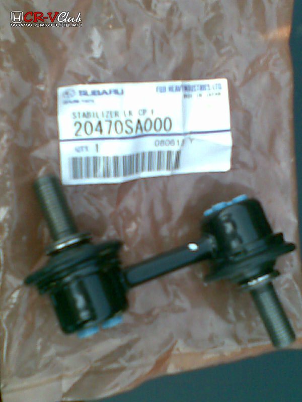

Для тех, кто в упор не видит:
basov
Сообщений: 1080
г.Кострома
« Ответ #140 : 17 Октября 2010, 09:25:43 »
Действительно, один в один! Но по цене CTR лучше!
