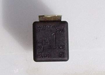

Итак было приобретено реле:
ещё одно обычное четырёхконтактное:
к ним колодки, лепестковые клеммы ("папа", "мама")
и дополнительная узкая клемма для контакта "j" рязанского реле (на колодке нужно вырезать уступ).

* relay.jpg (23.86 Кб, 567x344 - просмотрено 10176 раз.)
