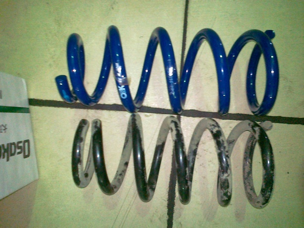

« Ответ #1499 : 03 Июня 2012, 20:27:12 »
Подскажите, кто ставил синие OBK...
Начали потеть задние стойки - надо устранять, заодно решил устранить проблему провисшего зада машины.
Вообщем закуплено: синие пружины OBK и пара амортизаторов KYB.
Конструкция собирается без проблем: только вот верхний виток у родной пружины сделан плоско и хорошо ложится в верхнюю чашку. А а у OBK этот виток во-первых короче, во-вторых отогнут к верху. Это хорошо видно на этой фотографии. Из-за чего в сборе пыльник становится кривовато, но при этом ходу стойки не мешает.
Теперь озадачен следующими вопросами:
1. С пыльником у всех так?
2. Т.к. верхний виток у OBK короче, выставить верхнюю чашку по следу старой пружины не получается. Как угадать правильную ориентацию верхней чашки, чтоб нижний болт ровно попал в проушины, без деформации салентблока амортизатора? А то стяжки скоро не выдержать постоянного применения Злой
