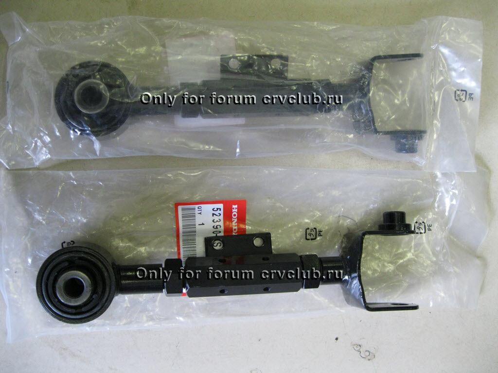

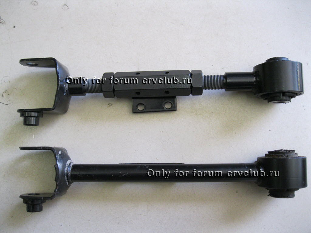

Внимание, пришла новая партия регулируемых рычагов на CR-V I, II, III, IV поколения !
Ну что друзья, в клубном сервисе появились оригинальные регулируемые верхние задние рычаги (для рынков юго-восточной Азии, устанавливаются штатно), при помощи которых 100% регулируется развал задней подвески, проблема с «домиком» решена  !
По поводу цены и установки в Москве и МО, обращаться по тел: 8-926-294-31-74 Тарас (Сервант). Вторник - суббота с 10.00 до 19.00
Клубный техцентр CR-V Club Russia ! http://forum.crvclub.ru/index.php/topic,39029.0.html

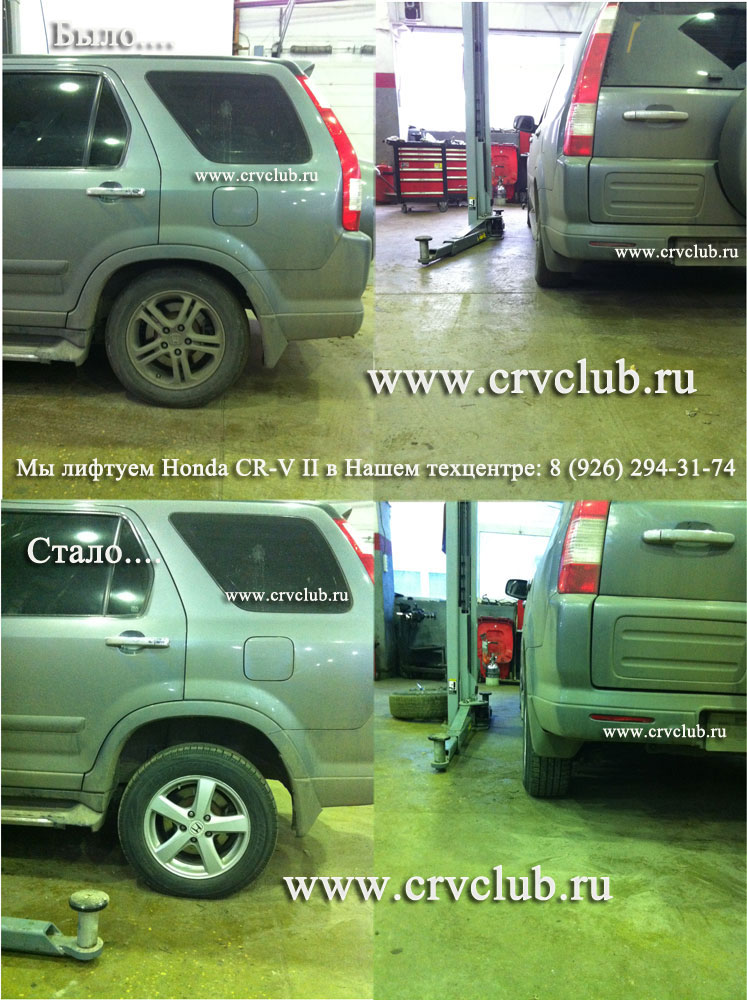

В нашем техцентре производиться лифтовка CR-V всех поколений с последующим сход-развалом на 3D стенде, запись по тел: 8 (926) 294-31-74 Тарас вторник - суббота с 10.00 до 19.00
Фото регулируемых рычагов ниже !
P.S. Те варианты что продают наЕбэе, не является данным продуктом !
