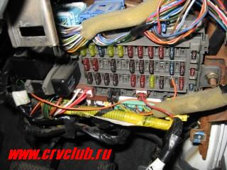

« Ответ #41 : 03 Марта 2010, 12:48:58 »
Подскажите пожалуйста какой провод отвечает за салонную подсветку, есть или он на этом фото:
Просто решил сделать подсветку ног, но не хочу врезаться в провода который идут в стойке, хочется сразу напрямую в блок...

У меня есть мануал, но там я не нашёл то, что нужно... Всё таки может кто-нмбудь подскажет где на этой фотографии провод отвечающий за подсветку салона.
