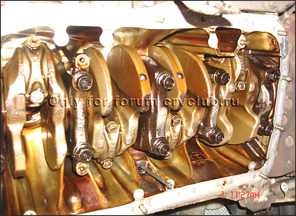

                         Улыбка Знакомство с Коленом и Шатунно-поршневой. Улыбка

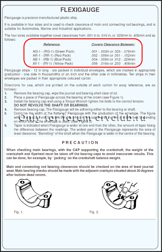

Кратко остановимся на том, без чего процедура замера масленых зазоров полностью отпадает.
Это ни что иное как пластичный измеритель известный так же как калибровочная проволока (фото 4).
Проволокой его можно назвать весьма условно, поскольку он хрупок и буквально рассыпается в прах.
Flaxigauge является аналогичным средством измерения упомянутому в методичке Plastigauge.
Диапазон измерений для удобства разбит по цветовой гамме, о чем свидетельствует примечание
на обертке. Те же параметры изложены в краткой аннотации по применению :

Снял все ненужное: фартук, поддон, приемную трубу, не забыв отсоединить пару кислородников.
Попутно померил сопротивление у обоих - холодно было, значит, показания занижены.
Но результат меня устроил. Обе лямбды выдали 13.6 Ом. Помучил кардан - живой.
Ударившись головой о передний привод, вспомнил, что:
Евгению Dr.X  надо пощупать продольный и поперечный люфт в промежуточном подшипнике.
Любимые Вовасом шары и концы так же не остались без внимания – не забыл.
А для скептиков сообщу - сайленты РБИ под вилку амморта живы.
Итак, процесс начался с очистки маркировки вкладышей на колен. вале.
Затем я проворачивал вал так, что бы запечатлеть состояние поршней снизу.
Нумерация фотографий соответствует номерам цилиндров (см. фото).
Не упускаю возможности измерить осевой люфт шатуна. В моем распоряжении
было два набора щупов 20 и 26 листов. Первым попался под руку  на 20 листов
с шагом 0.05. Согласно мануалу предельное значение равно 0.40.

« Ответ #50 : 03 Мая 2011, 22:36:36 »
Результат замеров следующий:
Осевой люфт шатуна цилиндра № 1 и 4 = 0.15
Осевой люфт шатуна цилиндра № 2 и 3 = 0.20
На фото показан принцип замера на "третьем шатуне".
Слегка сдвигаем его в сторону, а затем по очереди прикладываем
листы, начиная с максимально допустимого значения. В моем случае лист 0.25 не лезет,
тогда как лист 0.20 уже можно просунуть. Это и есть искомая величина.
Затем одеваю на болт шкива коленчатого вала головку на 19 с воротком и проворачиваю
его против часовой стрелки, пока следующая пара шатунных шеек не встанет в удобное положение.
Повторяю замер для шатунов второго и третьего цилиндров.

   К сожалению, не могу сообщить каталожный номер для заказа Flaxigauge.
   «Заботливые» руки вырезали его бритвой. Приобретал в магазине
   различного авто барахла. В одной упаковке 12 листов.
   Расход 1-2 листа на мотор. Стоимость 1300.
