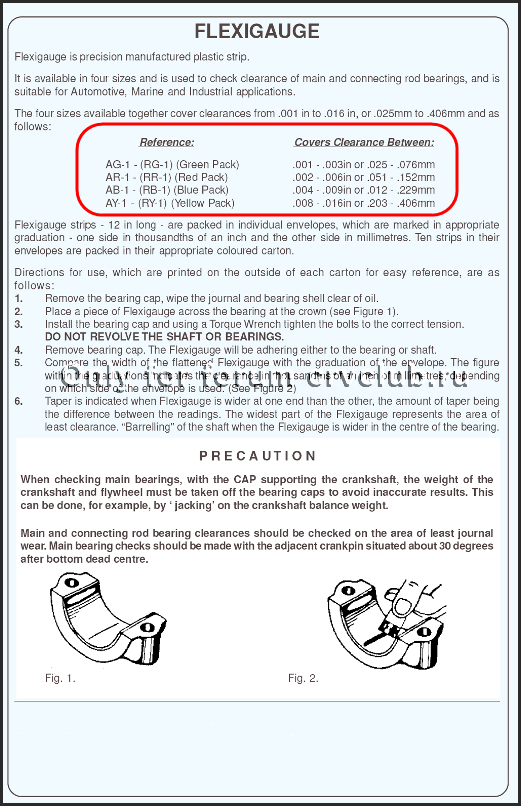

Кратко остановимся на том, без чего процедура замера масленых зазоров полностью отпадает.
Это ни что иное как пластичный измеритель известный так же как калибровочная проволока (фото 4).
Проволокой его можно назвать весьма условно, поскольку он хрупок и буквально рассыпается в прах.
Flaxigauge является аналогичным средством измерения упомянутому в методичке Plastigauge.
Диапазон измерений для удобства разбит по цветовой гамме, о чем свидетельствует примечание
на обертке. Те же параметры изложены в краткой аннотации по применению :
Кроме того в проведении исследовательской работы, очень пригодится:
- стационарный светодиодный фонарь, рассеивающий и не отбрасывающий тень.
- известные уже всем динамоключи, в обязательном порядке!
- измерительные щупы на 20 или 26 листов.
- чистое моторное масло, пох... какое.
- масленка-нагнетатель или шприц.
- герметик для монтажа прокладки поддона.
- спирт 96% прекрасно обезжирит привалочную поверхность.
- любимый карбклинер, для очистки маркировки на коленчатом валу.
- новая прокладка маслоприемника!
- руководство по ремонту или шпаргалка.
- много ветоши.
- и конечно хорошая погода, мне лично не повезло.
В списке сознательно пропущена пара колец приемной трубы и прокладка поддона.
Если кто полагает, что усилие в 162 кг может сохранить их для повторного использования...
Или формирователь прокладки заменит вам новый уплотнитель поддона...
- лучше сразу обратитесь к врачу!

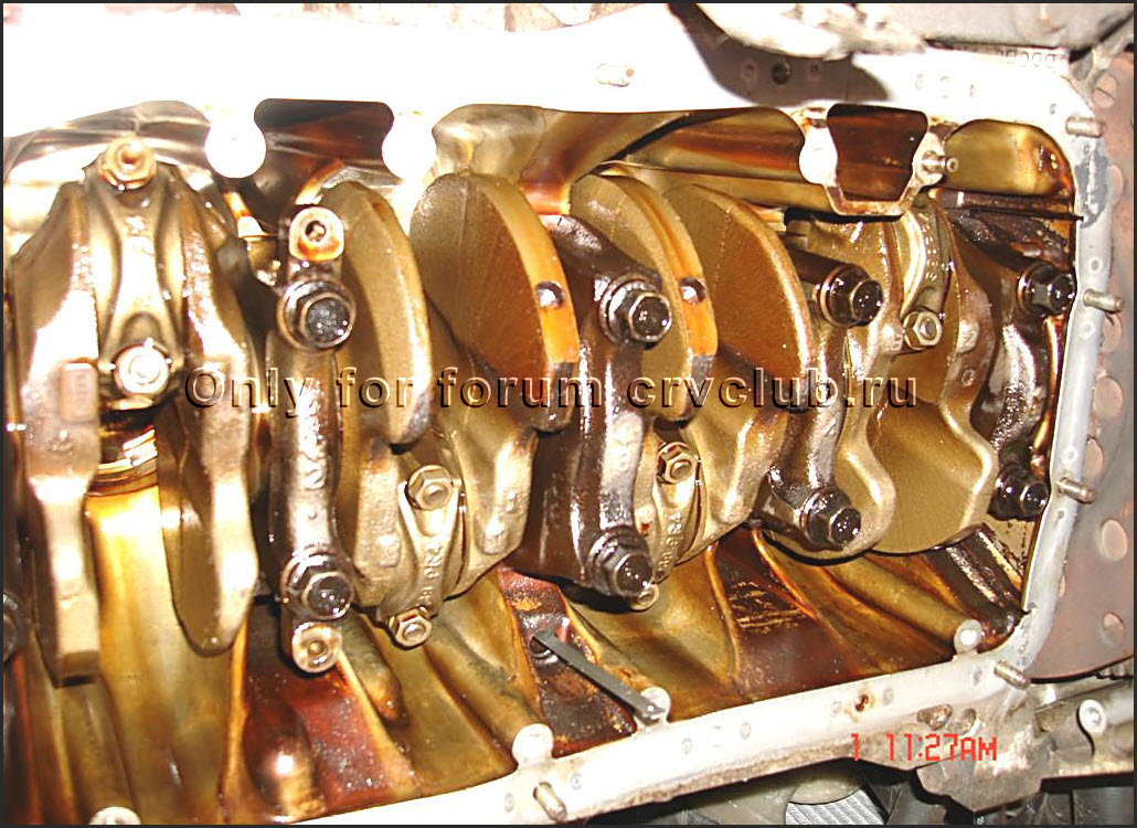

Снял все ненужное: фартук, поддон, приемную трубу, не забыв отсоединить пару кислородников.
Попутно померил сопротивление у обоих - холодно было, значит, показания занижены.
Но результат меня устроил. Обе лямбды выдали 13.6 Ом. Помучил кардан - живой.
Ударившись головой о передний привод, вспомнил, что:
Евгению Dr.X  надо пощупать продольный и поперечный люфт в промежуточном подшипнике.
Любимые Вовасом шары и концы так же не остались без внимания – не забыл.
А для скептиков сообщу - сайленты РБИ под вилку амморта живы.
Итак, процесс начался с очистки маркировки вкладышей на колен. вале.
Затем я проворачивал вал так, что бы запечатлеть состояние поршней снизу.
Нумерация фотографий соответствует номерам цилиндров (см. фото).
Не упускаю возможности измерить осевой люфт шатуна. В моем распоряжении
было два набора щупов 20 и 26 листов. Первым попался под руку  на 20 листов
с шагом 0.05. Согласно мануалу предельное значение равно 0.40.
* 1.jpg (119.44 Кб, 700x653 - просмотрено 2163 раз.)
* 2.jpg (90.87 Кб, 704x648 - просмотрено 2207 раз.)
* 3.jpg (83.25 Кб, 639x635 - просмотрено 1662 раз.)
* 4.jpg (81.95 Кб, 678x618 - просмотрено 1843 раз.)
« Ответ #50 : 03 Мая 2011, 22:36:36 »
Результат замеров следующий:
Осевой люфт шатуна цилиндра № 1 и 4 = 0.15
Осевой люфт шатуна цилиндра № 2 и 3 = 0.20
На фото показан принцип замера на "третьем шатуне".
Слегка сдвигаем его в сторону, а затем по очереди прикладываем
листы, начиная с максимально допустимого значения. В моем случае лист 0.25 не лезет,
тогда как лист 0.20 уже можно просунуть. Это и есть искомая величина.
Затем одеваю на болт шкива коленчатого вала головку на 19 с воротком и проворачиваю
его против часовой стрелки, пока следующая пара шатунных шеек не встанет в удобное положение.
Повторяю замер для шатунов второго и третьего цилиндров.
* 5.jpg (118.86 Кб, 834x743 - просмотрено 2459 раз.)
* 6.jpg (110.76 Кб, 809x759 - просмотрено 2177 раз.)
* 7.jpg (103.87 Кб, 776x752 - просмотрено 1747 раз.)
* 8.jpg (110.1 Кб, 745x790 - просмотрено 1836 раз.)
« Ответ #51 : 07 Мая 2011, 01:06:14 »
По ходу дела, тряпочкой очищаю маркировку на коленчатом вале при помощи карбклинера.
Хотя в мануале все расписано, наглядность куда информативнее.
На снимке обведены буквы, обозначающие размерную группу шатунных вкладышей (подшипников).
Красный кружок (стрелка) указывает расположение цифр выбитых на шатунах.
Записываю комбинацию цифры и буквы на каждый цилиндр и определяю цвет (размер) подшипника.
Нажми - для увеличения.
Крышки шатунов (в отличие от коренных) можно снять все скопом.
Однако, в моем случае все четыре шатуна имели одинаковую маркировку "3"
Не стоит забывать, что порядок сборки должен соответствовать порядку снятия.
Поэтому, нумерация деталей согласно месту положения - приветствуется.
Включая гайки, которые навертываются каждая строго на свое место.
Ослаблять их лучше всего по одной паре - попеременно, перед/зад.
Протираем все поверхности насухо.
Нарезаем четыре кусочка "проволоки" строго по ширине вкладыша, аккуратно размещаем поперек (фото 9).
Затем обтираем каждую шейку и одеваем крышки. После чего затягиваем каждую пару гаек попеременно,
с усилием 31Nm. Далее снимаем крышки и замерим результат - это самое широкое место полоски (фото 10 , 11).
Мой зазор получился на пределе - 0.050мм. Тот же результат получился, измеряя полоски, оставленные на шейках.
Это более правильно, чем мерить вкладыш.

« Ответ #52 : 07 Мая 2011, 01:08:58 »
Обозначение размерных групп коренных вкладышей указано в верхнем правом углу снимка.
Подсчет ведется слева на право, несмотря на то, что буквы выбиты зеркально. Получается CDCDD.
Номера подшипников (вкладышей) коренных шеек обозначаются цифрами - обведены кружком.
Записываю комбинацию букв и цифр для каждой шейки. определяю цвет (размер) подшипника.
Стрелки указывают, к какой шейке они относятся.
Желтой галочкой отмечена маркировка на каждой крышке. Она обозначает порядок расположения:
цифра - номер цилиндра, а стрелка ориентируется в сторону шкива ГРМ.
Замер коренных зазоров производится так же.
Но для большей точности в отличие от шатунных их рекомендовано измерять по одному.
При этом вал подпирается (фото 12) домкратом, через брусок, под противовесы.
Затяжка крышек в два этапа с начальным усилием 25 и повторным 76Nm.
Сильно не давить! В остальном порядок тот же.
Полученный результат не превысил допустимого значения в 0.06 мм.
На фото 13 показано, где должен располагается уровень масла, относительно картера,
как если бы в него был погружен щуп.
* 12.jpg (103.46 Кб, 588x800 - просмотрено 2232 раз.)
* 13.jpg (80.59 Кб, 600x613 - просмотрено 1883 раз.)
