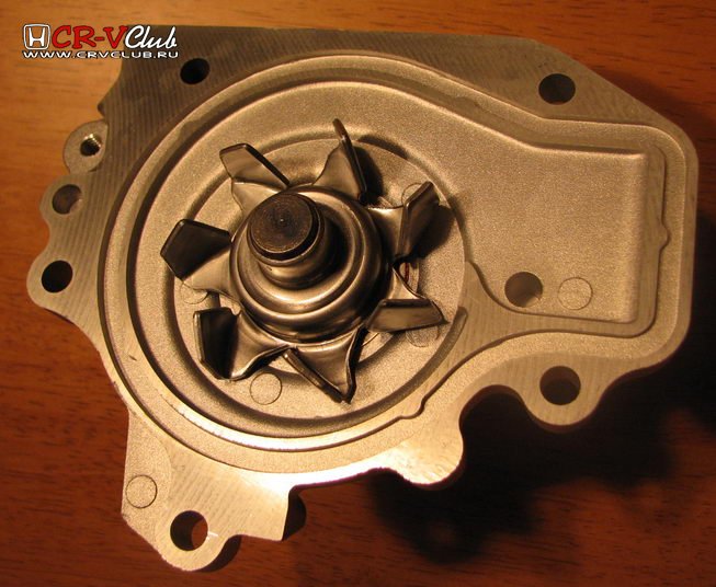

Yamada уже 15 лет ходит Улыбка
А у меня старая стояла, то ли Yamada, то ли Yamaha(последний слог не видно было, зато эмблема была в виде крыльев в разные стороны Подмигивающий). Подозреваю, что помпа стояла еще с завода.
На замену ставил GMB
сам хочу
Сообщений: 182
Имя:Владислав
Авто:CR-V RD1 B20B,АКПП,правый руль
г.Забайкальск
« Ответ #92 : 12 Января 2011, 02:42:52 »
Ставил GMB, визуально сравнил с родной. ИМХО, конфигурация и площадь лопаток у них разные, не в пользу GMB. Хоть всё это на уровне погрешности, но этой зимой заметил, что на холостых несколько холоднее в салоне.

« Ответ #93 : 12 Января 2011, 11:47:12 »
Вот такая:
