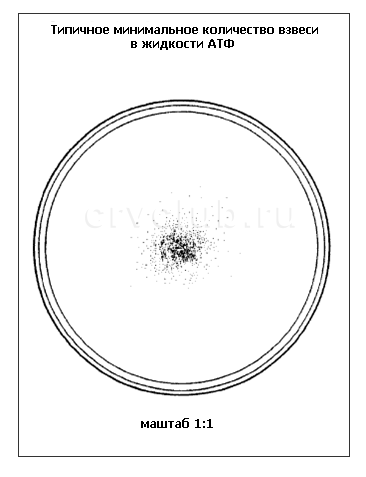

Признаки неисправности гидротрансформатора:
При вращении неработающего двигателя или при нейтральном положении рычага переключения передач слышен
какой-либо металлический звук из гидротрансформатора. Обгонная муфта блокируется или свободно вращается
в обоих направлениях. В жидкости ATF присутствует большее количество порошкообразной взвеси. Замените ATF
в гидротрансформаторе, если она изменила цвет и/или имеет горелый запах. Хорошо размешайте жидкость в ГТР
и слейте ее, удерживая трансформатор "лицом" вверх. (тяжелый он...зараза - прим.автора Улыбка)
Образец содержит примерно 0,25 л. (0,26 амер. кварты, 0,22 имп.) жидкости извлечённой из снятого ГТР.

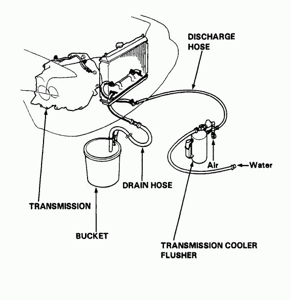

Промывка охладителя ATF с помощью ассенизатора:
Для предотвращения травм глаз и лица всегда надевайте защитные очки или маску, когда
используете ассенизатор трансмиссии.
ПРИМЕЧАНИЕ: Процедура выполняется  перед обратной установкой коробки передач.
1. Перед использованием, проверьте оборудование и патрубки, нет ли износа и повреждений.
   Если износ или повреждения найдены, устраните их.
2. Используя мерную емкость, заполните бак 21 унцией (приблизительно на 2/3 ) биопоглотителя
   (J35944-20). Не используйте вместо него другие средства. Затем наполните приемный емкость.
3. Проверьте герметичность крышки заливной горловины ассенизатора сжатым воздухом от 550 до
   829 кПа (5.6-8.45 кгс/cm', 80 - 120 фунтов на квадратный дюйм).
ПРИМЕЧАНИЕ: Воздушные линии должны иметь влагостойкие уплотнител для герметичности системы.
4. Расположите оборудование под транспортным средством.
5. Подключить напорный шланг к отводящему патрубку охладителя АКП, используя зажим.
6. Подключить сливной шланг к подающему патрубку АКП, используя зажим. Надежно зафиксировать
    противоположный конец сливного шланга на емкости или сливу в полу.
7. С закрытым клапаном, подачи воздуха, подключите воду к ассенизатору
    (при наличии использовать горячую воду).
8. Откройте клапан подачи воды ассенизатора, и 10 сек. промывайте охладитель ATF
    Если вода не может промыть охладитель, при полном напоре, замените его.
9. Нажать рычаг, чтобы трансмиссионная жидкость смешивалась с потоком воды.
    Используйте скобу, что бы удерживать спусковой рычаг.
1O. Во время процедуры в течении двух минут периодически удаляйте жидкость из системы.
     Для этого каждые 15-20 секунд промывки, подавать сжатый воздух в течение пяти секунд.
ДАВЛЕНИЕ ВОЗДУХА: МАКС 829 kP8 18.45 кгс/см', 120 Psil
11. Закройте подачу воды. Отпустите рычаг, затем переставьте шланги, для промывки охладителя
     в обратном направлении. Повторите пункты с 8 до 1O.
12. Отпустите курок и позвольте воде просто ополаскивать куллер в течение одной минуты.
13. Перекрыть клапан воды, а затем отключите ее подачу.
14. Откройте подачу воздуха, чтобы просушить охладитель в течение двух минут, или же пока
     влага перестанет выделяться из сливного шланга.
Помните! Если остатки влаги попадут коробку передач, то могут повредить ее.
15. Отсоедините оборудование от  патрубков охладителя. Сливной шланг направьте в емкость.
16. Установите АКП, оставив сливной шланг подсоединенным к магистрали охлаждения.
17. Убедитесь, что трансмиссия находится в режиме парковки (Р). Заправьте ее трансмиссионной
     жидкостью и запустив  двигатель на 30 секунд. Либо долейте приблизительно 0.95 л (1.0 США QT
     0.8 lmp QT), из-за убывания при всасывания. Снимите сливной шланг и соедините патрубок
     охладителя с отводной магистралью коробки передач. (см. страницу 14-266 мануала).
18. Проверить и довести уровень трансмиссионной жидкости до нормы (см. страницу 14-161).
