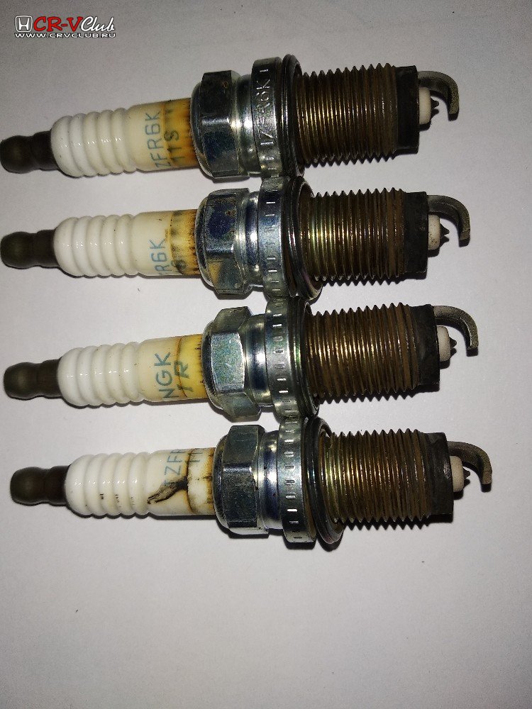

« Ответ #387 : 16 Марта 2020, 19:15:13 »
(прошли 95 т.км).
Выгорели контакты,
Разве Иридий имеет склонность к выгоранию?
У меня одно время стояли иридиевые с иглами 0.4мм., причем на турбированном моторе и при этом  ни чего не выгорело?
На мой взгляд, вы купили подделку, причем не самую плохую и выжали из  нее все что можно. Подмигивающий
