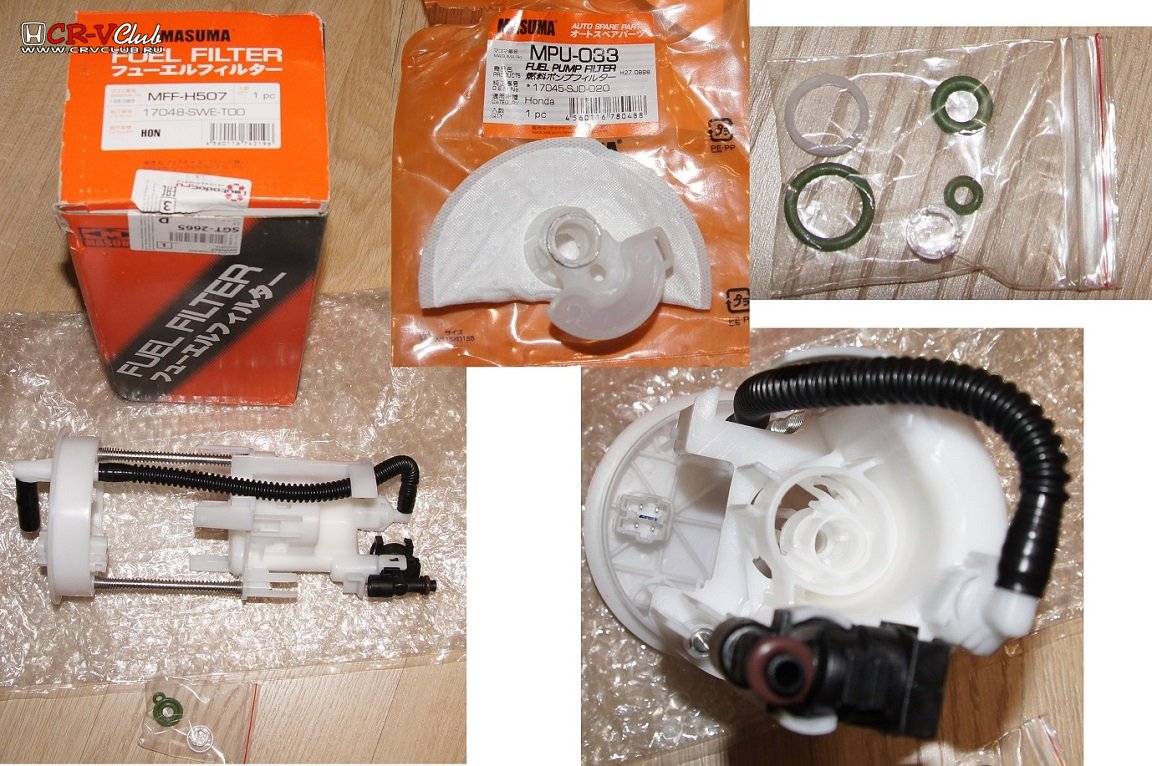

Вот сделал более подробную инструкцию по замене топливного фильтра:
 (Фильтр топливный MASUMA MFF-H507 + Фильтр бензонасоса MASUMA MPU-033 («чайный пакетик»))

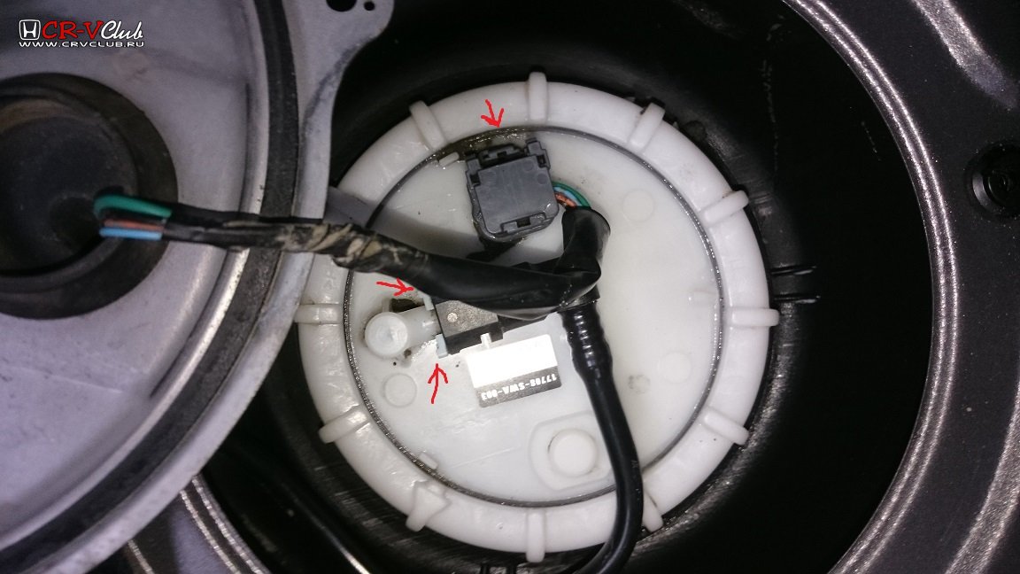

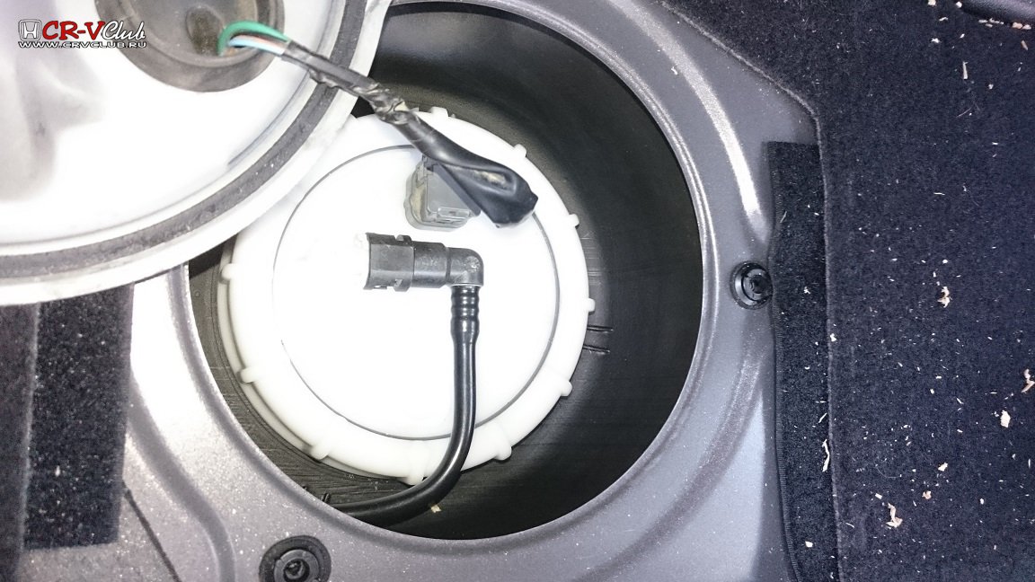

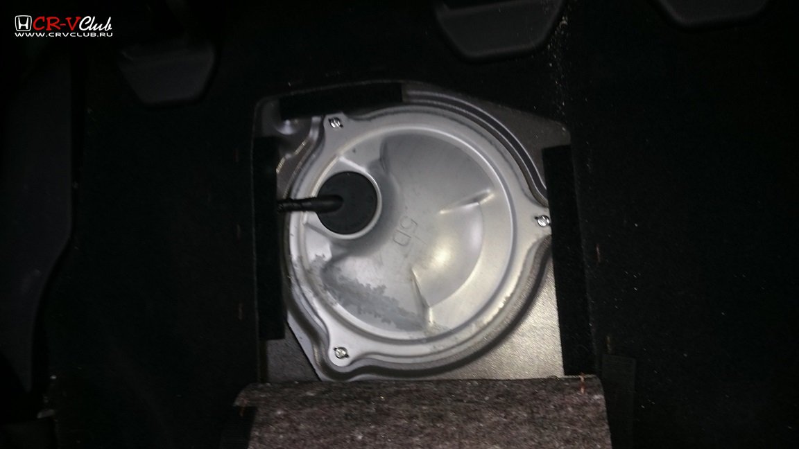

1. Откидываем до конца левое пассажирское сиденье (которое за водительским), поднимаем коврик (он на липучках) и откручиваем три шурупа.
2. Поднимаем лючок и очищаем все пространство от грязи и пыли.
3. Нажимая на один фиксатор, снимаем проводку. И нажимая с двух сторон – топливный шланг (выльется немного бензина – нужна ветошь). Этот фиксатор можно сразу снять, так как на новом фильтре Masuma MFF-H507 его нет. Затем обматываем и завязываем пакетиком этот шланг и убираем под коврик.

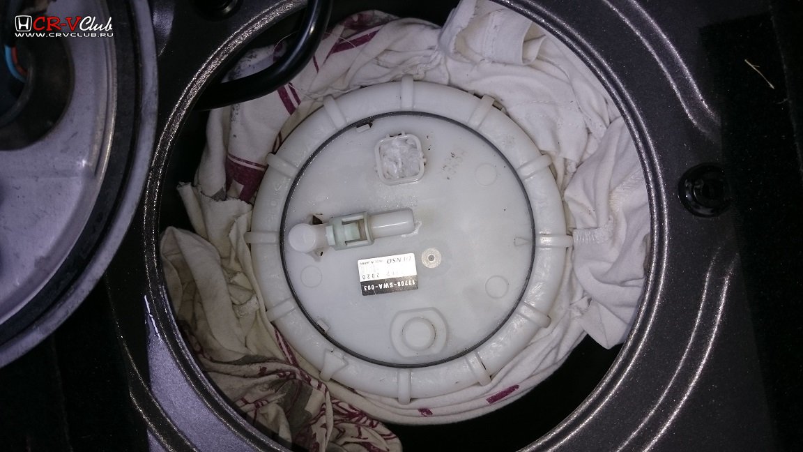

4. Запоминаем положения меток (самого фильтра и обода крышки).

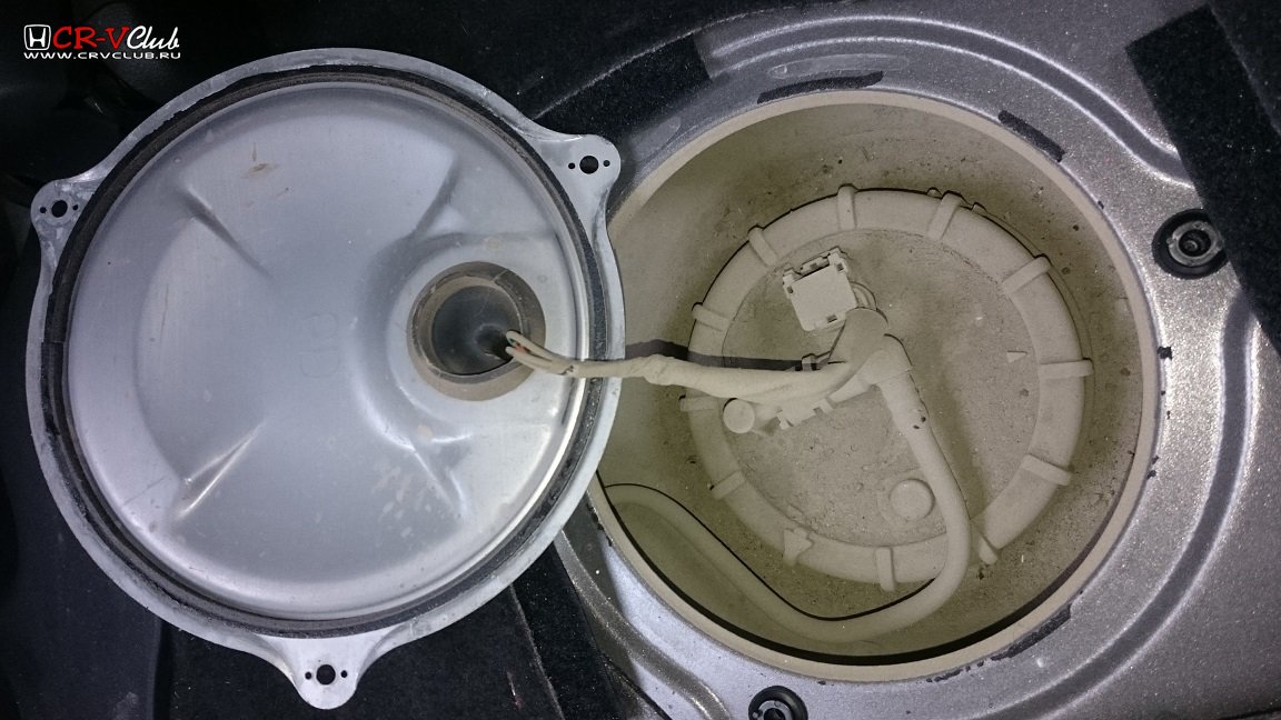

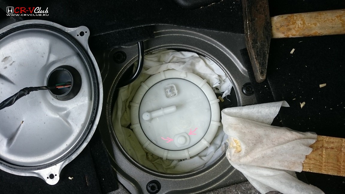

5. Обкладываем вокруг крышки фильтра ветошью (иначе грязь и щепки от бруска будут подпрыгивать при ударе). Контакты можете прикрыть кусочком мешочка. Упирая брусок в выступы обода крышки, начинаем стучать на отворот (против часовой стрелки).
Не используйте отвертку вместо бруска, так как сломаете крышку фильтра (а деревянная рукоятка молотка тоже портится, как брусок – проверил).
Упорно стучать придется 1,5 оборота (будет видно по стрелочке на ободе крышки). Потом пойдет от руки. Чтобы не было много щепок от бруска, лучше обернуть торец бруска влажной салфеткой и периодически очищать поверхность фильтра.

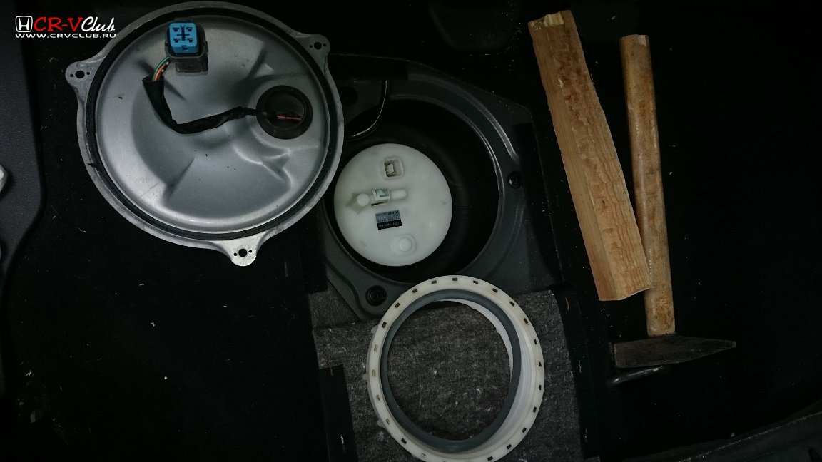

6. Открутив обод крышки, аккуратно убираем ветошь, щепки (крошки) и пыль (жаль что пылесоса не было под рукой).

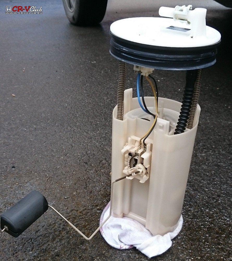

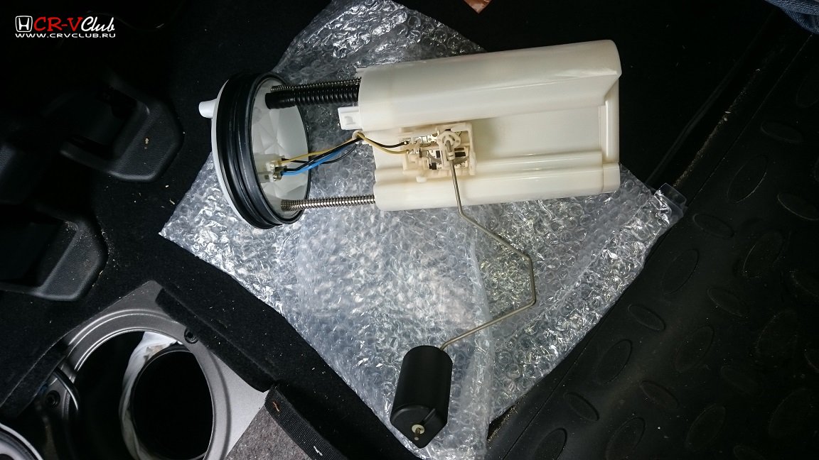

7. Медленно достаем фильтр, давая бензину стечь в бак, постепенно наклоняя до 45 градусов в сторону сиденья (это удобнее делать стоя снаружи через отрытую дверь, чтобы потом быстро его убрать из салона). Все же немного бензина накапает и придется вытереть чистой ветошью вокруг горловины.

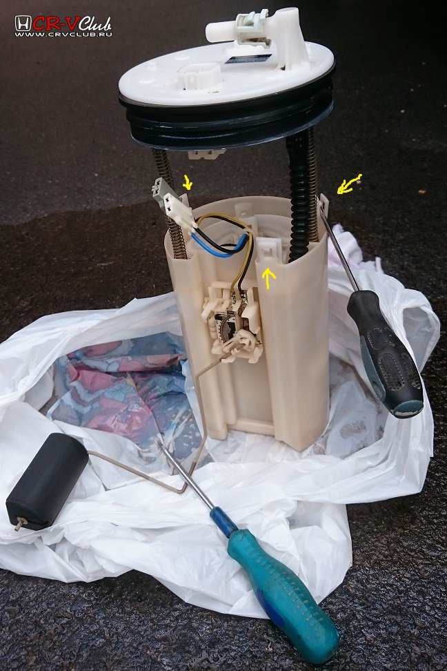

8. Отсоединяем два разъема, нажимая спереди на фиксатор (потом местами их не перепутаешь – «защита от дурака»). Одновременно отгибая три фиксатора, вытягиваем фильтр из стакана.
9. Отсоединяем черный тонкий проводок, нажимая отверткой на загиб контакта;
снимаем черный корпус регулятора давления, отгибая отвертками два фиксатора;
отсоединяем черный разъем с насоса, отверткой нажимая на фиксатор;
вытягиваем топливный насос, отгибая отверткой два фиксатора (он плотно сидит).
Переставляем большую резиновую прокладку с крышки фильтра на новый фильтр (остальные мелкие прокладки-колечки есть в наличие). Очищаем и промываем стакан фильтра.

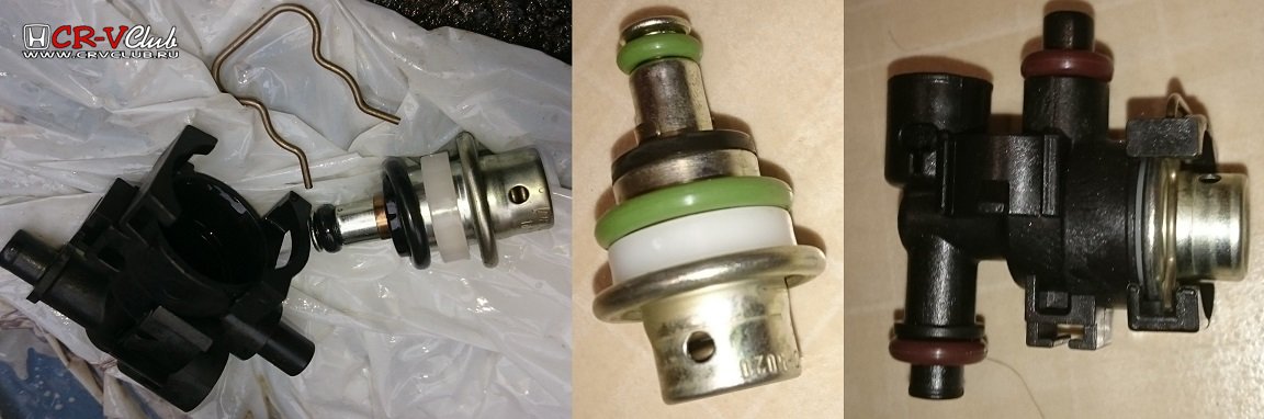

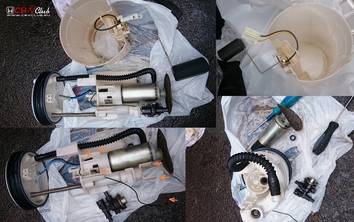

10. Вынимаем регулятор давления из корпуса, сняв фиксатор и поддевая отверткой (он плотно сидит); меняем на самом регуляторе пластиковое белое и резиновые (зеленые) колечки; помещаем регулятор обратно в корпус и фиксируем. Коричневые резиновые уплотнения уже стояли на новом корпусе регулятора давления.

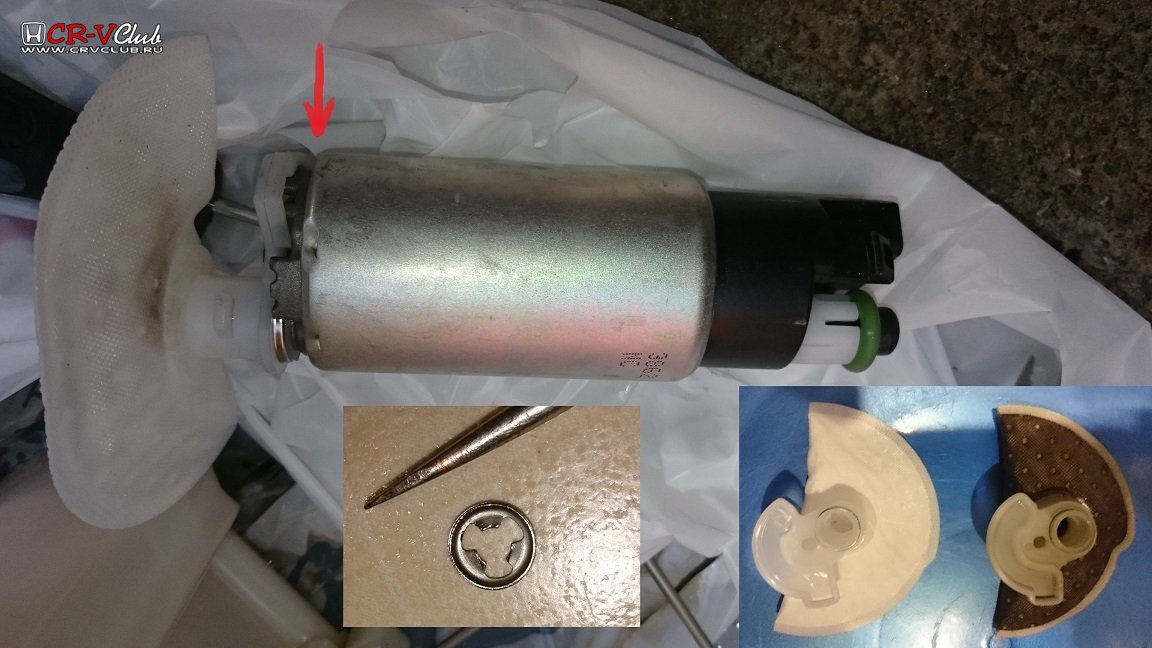

11. Снимаем фильтр бензонасоса (сеточку) с насоса, которая фиксируется стопорным металлическим колечком. Бесполезно пытаться снять само колечко отверткой или шилом. А поддев плоской отверткой между насосом и сеточкой (красная стрелочка), оно моментально вылетает (подложите что-нибудь, чтоб не потерять его). Для лучшей фиксации можно слегка подогнуть отверткой стопорные усики металлического колечка. Ставим новую сеточку и фиксируем стопорным колечком. С другой стороны ставим новое «хитрое» пластиковое белое и резиновое зеленое колечки.
12. Собираем в обратном порядке: ставим насос (проверяя по фиксаторам);
ставим корпус регулятора давления;
соединяем черный разъем на насос и тонкий проводок на корпус регулятора давления;
помещаем фильтр в стакан;
соединяем белый и серый разъемы.

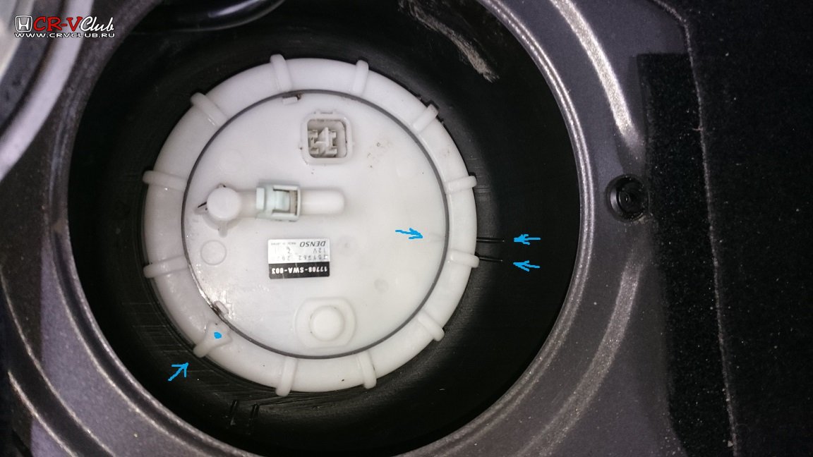

13. Опускаем фильтр в бак, наклоняя его; поправляя большую черную резиновую прокладку, постепенно прижимаем его до конца. Придерживая его на месте, наживляем на него обод крышки с прокладкой. Закрутив от руки до конца, будет видно, что зазор не равномерный (типа не по резьбе пошла), но когда начнете стучать и заворачивать обод крышки, то через пол оборота зазор станет равномерный. Лучше прикрыть контакты и подложить чистую ветошь вокруг крышки, так чтобы было видно метку.  Стучать приходится также 1,5 оборота (по часовой стрелке). Приходится периодически поправлять положение метки на самом фильтре. Особо не переживайте, положение метки легко совместить (даже когда обод почти закручен до конца) с помощью нескольких ударов по бруску, уперев в круглый выступ на самом фильтре (вправо или влево). Вторую метку на ободе крышки не принципиально совмещать (+–15 градусов).
14. Ставим топливный шланг с фиксатором на место; соединяем разъем; закрываем люк и закручиваем шурупы; прикрываем ковриком. Поворачиваем ключ в замке в положение II, через несколько секунд выключаем (и так раза три, чтобы насос заполнил всю линию топливом). Заводим и смотрим (показания должны быть такие же, как до замены фильтра).
Всё.

Стал смотреть сделанные фото и заметил что нет на насосе "хитрого" пластикового колечка, и точно он лежит в багажнике (я его ставил, наверное, упал когда занимался фильтром бензонасоса...
Беру в руки брусок, молоток и обратно. Второй раз за 15...20 минут открутил, достал насос, поставил это "хитрое" колечко, собранный фильтр вообще поместил в бак, слегка наживил обод крышки фильтра. Прокачал насосом (ключ 3 раз в положение II). И завел движок (с пол пинка). Потом закрутил все как положено. И еще раз проверил - работает. Вторая разборка-сборка заняла чуть больше часа.
