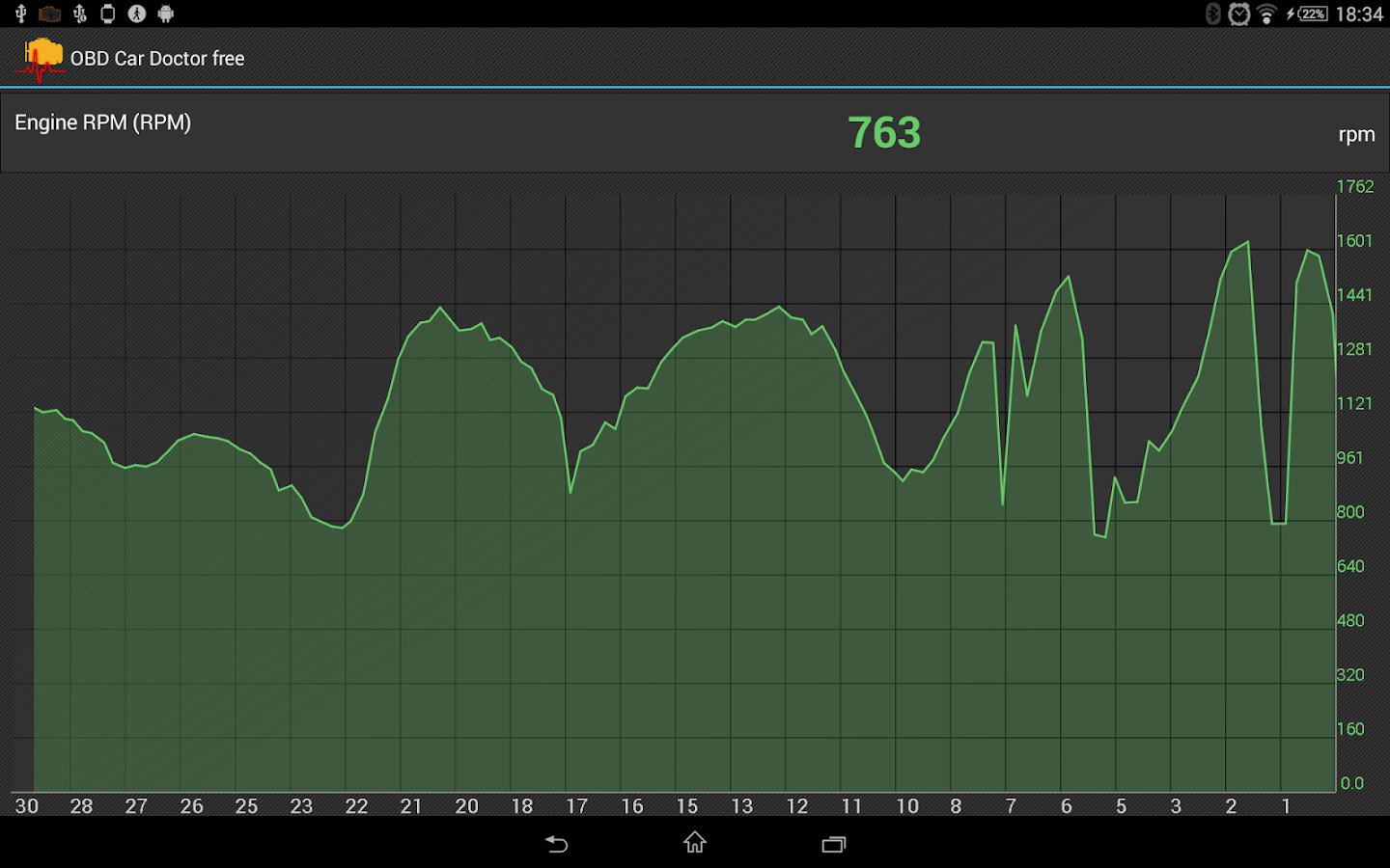

DM128 VsK
вертится у меня одна идея в голове но я не знаю как её реализовать.
НО
это идея пролила бы на много свет по расходу топлива.
НО
может начаться сабантуй в том что те параметры которые через обд2 конекта будут вытащены и представлены сюда у всех будут разные.
