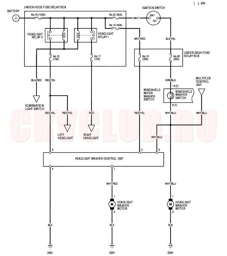

« Ответ #34 : 27 Декабря 2009, 19:41:20 »
Что вы гадаете? Вот схема:

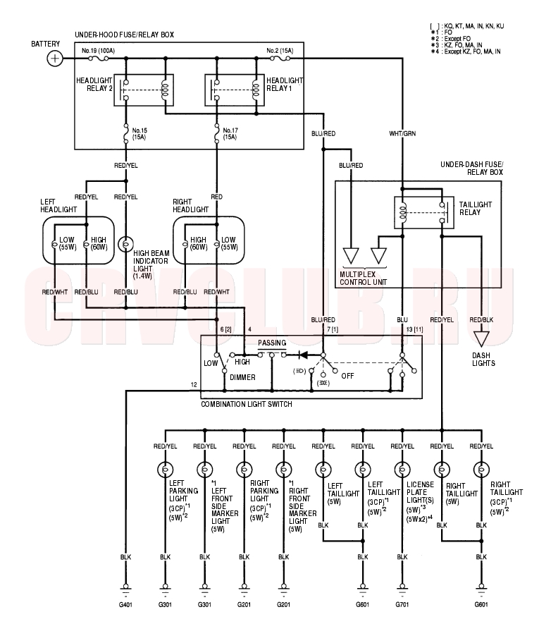

« Ответ #35 : 27 Декабря 2009, 19:59:15 »
А вот ещё одна - схема включения фар:
Вот простой способ решения проблемы омывателя фар так что бы и омывалку экономить и омыватель работал: отрезаем от массы чёрный провод идущий на блок омывателя фар и подсоединяем его к красному с синей полосой проводу от подрулевых переключателей. Теперь омыватель фар будет срабатывать только на дальнем свете.  И никаких колхозных кнопок...
