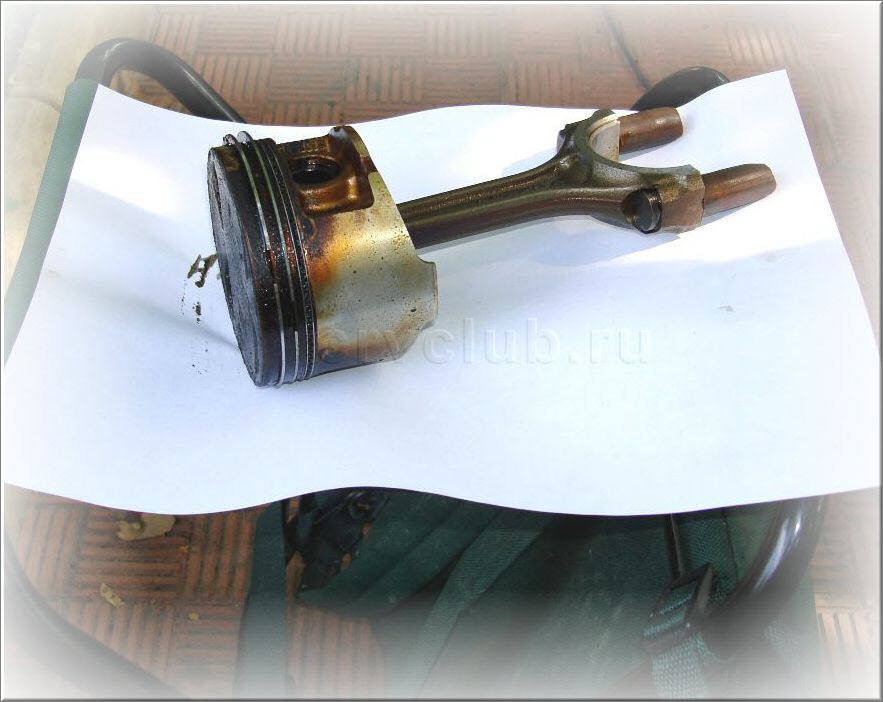

Непременный атрибут, любого отчета о двигателе это фотографии грязных поршней
с закоксованными кольцами и подгоревшей смазкой. Оставаясь верным этой традиции,
поспешил сфотографировать только что извлеченный поршень первого цилиндра.
Компрессионные кольца подвижны, маслосъемные приклеены намертво. Сливные
отверстия поршней расположенные по бокам канавки этих колец ( всего их 10) были
полностью замурованы нагаром – из 10 имеющихся пропускало масло, лишь два (!).
И только в поршне третьего цилиндра рабочих каналов оставалось четыре.
Смазочный канал расположенный непосредственно в каждом шатуне, был абсолютно
чистым. По правде говоря я ожидал куда большего, чем оказалось. Чтобы не поцарапать
сами гильзы, да и не испортить, в случае чего резьбу, я воспользовался советом из книги.
Нарезал из старого шланга пару «кембриков» и напялил их на шпильки шатуна.
Выбивал поршни обычно, деревянной рукоятью. А как же кольцевой нагар?
В моем случае, он был не особо толстый, что бы помешать извлечь поршень.
Делал так – максимально приподнял поршень, опустил колено вала, упер ручку
молотка в шатун и постучал «пяткой» ладони по молотку. В конечном счете, поршень
выскочил как пробка. Конечно, я предварительно осмотрел «макушки» цилиндров.
Поковыряв ногтем то, что на них налипло, скажу, что это больше походило на смолу,
чем на твердый нагар. Поэтому препятствий в этом я не увидел.
Эх! Подумал я, надо было попробовать раскоксовку, модную химию, и проверенные
«народные средства» коих не счесть. А вдруг поможет. Шучу, конечно.
Лица пропагандирующие эту ахинею в рядах авто владельцев, в лучшем случае
не понимают, с чем они имеют дело. В худшем они страшно хитры или того хуже….
не образованы. Это примерно тоже самое, что лечить опухоль святой водой, читая
молитвы над телом, которое еще можно спасти. Разницы в этих примерах масса.
Объединяет их одно  – Деньги не пахнут.

Всем доброго времени суток!
Вот и я закончил перебирать движку. Ушло ни много ни мало 9 дней! Для первого раза не плохо! Улыбка
Переплюнуть в повествовании Кирилла даже не буду пытаться, лишь кое чего добавлю от себя и поделюсь опытом.
Повествование будет в картинках, сверху которых будет комент к ним. Улыбка
Итак.
Вынули поршня, хон пока еще на месте.
Пока я занимался художественной фотографией хона, напарник ужо все кольца снял! Грустный
Сам я конечно их видел на всех 4-х поршнях, когда вытаскивали - картина одна и та же везде.
Компрессионные в норме, маслосъемные заподлицо с поршнем. Кстати, напарнег говорит еле их от туда выколупал.
Но фото поршня сделал! Улыбка
Далее закинул поршня отмокать. Как уже говорил, нашел для этого кастрюлю, оч удобно!
А вот и голова, точнее камеры сгорания! *овна в ней что "О Боже мой"!
Далее чистим все до чего можно и нельзя дотянуться! Я не стеснялся и во всю пользовал не только химию,
но и латунные ёжики и шуруповерт:
Потом долгая и нудная работа старыми кольцами по очищению канавок.
Если кому поможет химия, чтоб клапана отмочить, то можно делать так.
Оч удобно и есть такие крышки на любом карбклиннере! Улыбка К сожалению, мне не помогло!
Только механическая чистка теми же ёжиками... Быстро и действенно!  Афро
Отверстия высверлил и даж не парился! Улыбка
Ладно... Все это подготовка, которая занимает очень много времени.
Вот собсна, как я клапана притирал... Остановлюсь подробней.
Купил приспособу по притирке. Палка с двумя присосками. Руками эту работу проводить - рихнуться можно, пробовал...
Палку в шурик вставить можно, но отцентровать сложно, поэтому она там болтается как хочет. Короч тож не комильфо.
Взял ключ для мечиков, отвернул с него ручку, замотал изолентой один конец и вставил его в присоску, второй уже
очень хорошо вошел в шурик. Получилась оч удобная конструкция.
Вот паста, которую использовал. Миловидная бабуля-продавец сказала, что в основном берут всегда именно ее.
Ну и я взял. Улыбка Типа 2 в 1. А также красивая надпись: "Один клапан  3 минуты".
Притирал шуриком все.
Притирал в три этапа.
Сначала прошел по всем, останавливаясь на каждом клапане минут по 5-8 и по 2 раза менял пасту.
Как видно из фото, маркером пронумеровал цилиндры и клапана, так удобней работать и не перепутать,
какой клапан от куда (клапана втыкал в коробку из-под обуви и также подписывал).
После первого прохода добился такого результата. Все раковины слева - дотирать обязательно!
Клапана. Слева не притертый, справа притирался.
После первого прохода еще раз прошел по всем клапанам до удаления остатков раковин.
Далее все собрал и залил керосином. Пружины не ставил, т.к. засухаривателя на тот момент у меня еще не было.
Поэтому сразу под собственный вес. Потекло через один... Улыбка Вытаскивал и притирал более тщательно.
Потом опять под керосин. 10 мин полет нормальный. Улыбка Замечу, что до ручной обработки не дошло!
Ну, далее все и так уже расписано до дыр. Моем, собираем, мерим, устанавливаем и т.д. и т.п..
Ни чего сложного особо нет, главное не торопиться и быть внимательным, чтоб потом не переделывать! Улыбка
Всем удачи в начинаниях! Внизу мой СВЕРХточный инструмент. Смеющийся
Шутка юмора, пользовался из этого только молотком и то его ручкой. Улыбка
