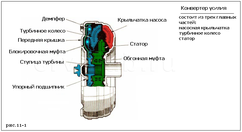

Гидротрансформатор. представляет собой полый жестяной тор (отсюда и жаргонное название "бублик"), внутри которого находятся нагнетающая (насосная) и ведомая (турбинная) крыльчатки, а полость между ними заполнена рабочей жидкостью. Потоки жидкости в гидротрансформаторе Нагнетающая крыльчатка объединена с корпусом, который соединён с маховиком коленчатого вала двигателя. Ведомая крыльчатка шлицами соединена с первичным валом коробки передач. Между ними находится крыльчатка статора (в некоторых источниках статор называют ротором). Статор через обгонную муфту условно соединён с корпусом коробки передач, т.е. может вращаться в направлении вращения корпуса и крыльчаток, и неподвижен при попытке повернуть его в обратном направлении. Нагнетающая крыльчатка создаёт потоки жидкости и по внешней стенке корпуса направляет их на ведомую крыльчатку. Эти потоки давят на ведомую крыльчатку и приводят её в движение. Лопастями ведомой крыльчатки жидкость направляется внутрь гидротрансформатора где попадает на статор и давит на него в направлении противоположном направлению вращения крыльчаток. В этих условиях статор оказывается неподвижен, своими лопастями он разворачивает потоки жидкости по направлению вращения крыльчаток и усиливает их. потоки жидкости в гидротрансформаторе.
Далее жидкость вновь подхватывается нагнетающей крыльчаткой и направляется на ведомую. По мере сравнивания скоростей вращения ведомой и нагнетающей крыльчаток давление на лопасти ведомой крыльчатки уменьшается (ведь скорость потока жидкости относительно лопастей всё меньше и меньше). При полном сравнивании скоростей нагнетающей и ведомой крыльчаток давление на лопасти ведомой крыльчатки равно нулю, а значит для передачи хоть какого ни будь крутящего момента, ведомая крыльчатка должна всегда отставать от нагнетающей. А тут ещё и неподвижный статор! В закрытом корпусе, где всё вместе с жидкостью вращается, он стоит и тормозит всю эту карусель (это как на корабле на полном ходу взять и застопорить винт). Вот поэтому его и поставили через обгонную муфту – на малой скорости ведомой крыльчатки он помогает, усиливая потоки жидкости, а когда скорости сравниваются и потоки уже не давят на статор – он начинает вращаться вместе со всеми и не мешает.
Таким образом: чем выше разница в скоростях вращения нагнетающей и ведомой крыльчаток, тем бОльший крутящий момент прикладывается к ведомой крыльчатке (и к трансмиссии). Т.е. при одинаковых оборотах двигателя, чем медленнее вращается ведомая крыльчатка тем бОльший крутящий момент передаётся на неё, а чем выше скорость вращения ведомой крыльчатки тем передаваемый момент меньше. А это практически то же, что происходит в обычной коробке передач: при включении шестерёнок с понижающим передаточным числом, на выход передаются низкие обороты и высокий крутящий момент, а при включении повышающей передачи – высокие обороты и маленький момент. Только в отличие от зубчатой передачи, гидротрансформатор способен менять передаточное число плавно и самостоятельно, плюс он допускает полную остановку ведомой крыльчатки (читай трансмиссии) при сохранении вращения ведущей стороны (двигателя). Выходит гидротрансформатор - идеальная «коробка передач», сам автоматически плавно меняет передаточное число и допускает нейтраль, то что и нужно автомобилю! Но нет...
Рабочий диапазон гидротрансформатора слишком мал для применения в автомобиле в чистом виде. Например: для того что бы разгонять легковой автомобиль хотя бы до 100 км/ч просто с гидротрансформатором обычный двигатель должен развивать обороты свыше 15000 об/мин. Поэтому гидротрансформаторы применяются в сочетании с механическими коробками передач с автоматическим переключением. Вот тут они подходят полностью – на холостом ходу снижают крутящий момент до минимума, увеличивают крутящий момент в начале движения и обеспечивают бесступенчатое выравнивание оборотов и крутящего момента при переключениях передач.
Есть у гидротрансформаторов и другой недостаток – конфигурация лопастей крыльчаток такова, что крутящий момент передаётся только в одном направлении (от двигателя к трансмиссии) и только при условии, что нагнетающая крыльчатка вращается быстрее ведомой. Таким образом при равномерном движении, когда автомобиль катится по инерции или ускоряется при движении под уклон, связь между двигателем и трансмиссией фактически отсутствует. Для устранения этого недостатка в Хондах как и во всех современных АКПП применяется принудительная блокировка гидротрансформатора, о которой будет рассказано ниже.

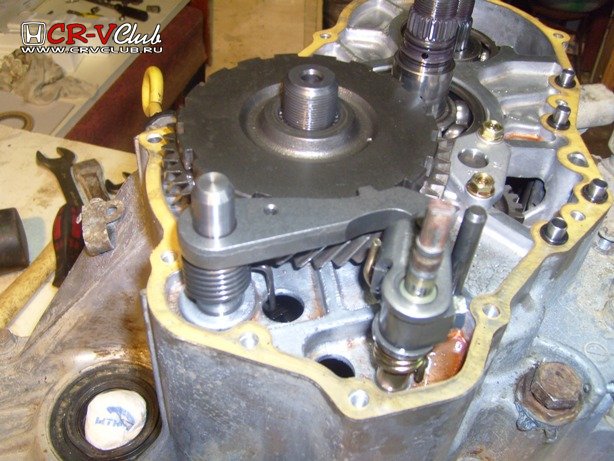

Режим "P" - паркинг.  Как легко понять из вышесказанного, при загрушеном моторе ни одна передача не включится - нейтраль будет при любом положении селектора. К тому же из-за гидротрансформатора отсутствует жёсткая связь с двигателем, поэтому обязательным атрибутом любой АКПП является принудительная блокировка трансмиссии - режим "паркинг". Конструкция  механизма блокировки хорошо видна на следующем фото:
На вторичном валу вместе с обгонной муфтой 1-й передачи жёстко закреплено зубчатое колесо блокировки. Рядом на отдельной оси находится подпружиненный рычаг с зубом, пружина стремится отвести рычаг от колеса. На оси селектора режимов находится кулачок, который при повороте нажимает на рычаг. Кулачок двойной - внешняя часть кулачка не жёстко соединена с осью, а через пружину.  Работает это всё так: при перемещении ручки селектора в положение "P" трос привода через рычаг поворачивает ось селектора внутри коробки. Ось поворачиваясь в крайнее положение поворачивает кулачок, который нажимает на рычаг и прижимает его зуб к колесу. Если зуб при этом попадает в вырез на колесе, кулачок защёлкивается на выступе рычага - вторичный вал заблокирован. Если зуб не попадает в вырез, то рычаг не перемещается до упора и кулачок остаётся не защёлкнутым, но пружина кулачка продолжает  давить на рычаг. При скатывании автомобиля трансмиссия поворачивается, поворачивается и вторичный вал до совмещения зуба блокировочного рычага с вырезом, рычаг доходит до конца, кулачок доверчивается и защёлкивается - вторичный вал вновь заблокирован.  При снятии с "паркигна" происходит обратное: ось селектора поворачивается из крайнего положения, поворачивает кулачок, он освобождает рычаг, который под действием своей пружины выходит из зацепления с блокировочным колесом.

Вспомним из вышесказанного: чем меньше разница скоростей крыльчаток, тем меньший крутящий момент передаётся на выход.  Поэтому при устоявшемся равномерном движении, когда скорости насосной и ведомой крыльчаток сравниваются, коэффициент передачи гидротрансформатора стремится к нулю. КПД гидротрансформатора значительно снижается и получается, что в это время гидротрансформатор становится не нужным и даже мешает. Что бы устранить этот недостаток в гидротрансформатор добавлена система принудительной блокировки. Конструкция её такова: к ведомой крыльчатке жёстко присоединён диск, в полости с одной или с другой стороны которого производится подача ATF от гидросистемы.
Если жидкость нагнетается в полость между диском и стенкой корпуса гидротрансформатора диск не соприкасается с корпусом и ведомая крыльчатка вращается за счёт гидропотоков. Если ATF подводится со стороны крыльчаток, то диск прижимается к стенке корпуса и фиксирует ведомую крыльчатку относительно корпуса гидротрансформатора, при этом крыльчатки исключаются из работы. Принудительная блокировка гидротрансформатора обеспечивает жёсткую связь двигателя с коробкой передач. Блокировка применяется только в режимах "D4"  ("D") и "D3" ("over drive off"),  при движении на предельно , при торможении двигателем и включается по командам PCM. Именно из-за блокировки гидротрансформатора возникает ложное ощущение включения "пятой" передачи".
Блокировка может быть полной и частичной. Управление блокировкой осуществляет PCM посредством электромагнитных клапанов управления блокировкой гидротрансформатора (lock-up control solenoid vavle) и линейного соленоида. Частичная блокировка включается, когда не требуется полностью заблокировать ведомую крыльчатку, а только "подогнать" или "притормозить" её. Клапан "A" включает блокировку. Клапан "В" совместно с линейным соленоидом задаёт её интенсивность.
Частичная блокировка гидротрансформатора применяется при прекращении увеличения скорости автомобиля, а также при замедлении (торможении двигателем). В этом режиме Клапан включения блокировки А включён, клапан В часто переключается из закрытого положения в открытое и обратно (в этот момент можно услышать его щелчки с частотой 3-5 щелчков в сек.) Плунжер включения блокировки открывается и подаёт ATF в полость гидротрансформатора перед диском. Плунжер управления блокировкой балансирует между открытым и закрытым положениями не давая полностью уйти ATF из полости между диском и корпусом гидротрансформатора. Диск притормаживается о корпус, но не прижимается к нему полностью.
При дальнейшем плавном увеличении скорости по команде PCM клапаны включения блокировки А и В включаются, линейный соленоид подаёт высокое давление. Плунжеры включения блокировки подаёт ATF в полость гидротрансформатора перед диском. Плунжер управления блокировкой открывает канал для выхода ATF из полости между диском и корпусом гидротрансформатора. Диск полностью прижимается к корпусу. Включается полная блокировка гидротрансформатора.
* torque_conv.jpg (82.2 Кб, 673x336 - просмотрено 97188 раз.)

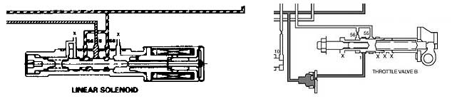

Контур линейного давления ("linear pressure") образован управляемым электрически линейным соленоидом. На вход клапана подаётся управляющее давление "modulator pressure", а давление на выходе изменяется по командам PCM. Эта магистраль участвует в работе регулирующих плунжеров и предназначена для плавного управляемого наращивания или уменьшения давления в цилиндрах сцеплений в момент переключений.

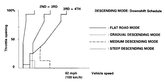

Управление переключением передач. Гидравлическая система построена таким образом, что выбор цилиндра включения сцепления передачи зависит от комбинации состояний клапанов "shift control solenoid valve":
В зависимости от включённого режима работы, PCM открывает (ON) и закрывает (OFF) клапаны управления в соответствии с заложенным алгоритмом. В режимах "D4" ("D")  "D3" ("over drive off") PCM выбирает моменты переключений с текущей передачи на повышающую или понижающую по программе, выраженной следующими графиками:
График условий переключения на повышающие передачи
График условий переключения на понижающие передачи
Как видно из графиков момент переключения на повышающую передачу в первую очередь зависит от скорости. Однако в зависимости от степени открытия ДЗ, момент переключения на повышающую передачу отодвигается в сторону более высоких скоростей. Т.е. чем сильнее нажимать на педаль газа, тем позднее происходят переключения на повышающие передачи.
Примерно такая же закономерность для переключения на понижающие передачи, только моменты переключений смещены в сторону более низких скоростей. Однако при бОльшем открытии ДЗ моменты переключений так же сдвигаются в сторону более высоких скоростей. Таким образом одна и та же скорость автомобиля при небольших углах открытия ДЗ удовлетворяет условиям переключения на повышающую передачу, но при повышении угла открытия ДЗ начинает удовлетворять условиям переключения на понижающую передачу. На этом основана работа так называемой системы "kick-down", хотя на самом деле такой системы в нажих АКП нет, это всего лишь алгоритм, заложенный в PCM/
Важно понять, что автоматические переключения передач происходят исключительно под управлением PCM. Ни механическая ни гидравлическая системы не инициализируют переключения.

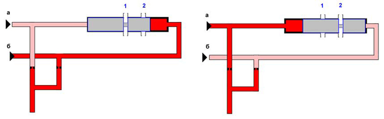

Режим "P". Шток селектора (manual valve) подаёт рабочее давление в канал управления задней передачей и каналы управления сервопривода вилки переключения задней передачи - вилка переключает 4-ю передачу в положение "реверс". Канал подачи давления в контур управления передачами "вперёд" закрыт. Клапаны управления переключением выключены (ВЫКЛ - ВЫКЛ), что в при данном положении селектора не соответствует ни одной из передач. Все сцепления выключены. Выходной вал заблокирован системой "паркинга".
Режим "R". Система паркинга разблокирует выходной вал. Шток селектора (manual valve) подключает цилиндр сцепления 4-й передачи к контуру управления задней передачей, подаёт рабочее давление в контур управления задней передачей и каналы управления сервопривода вилки переключения задней передачи - вилка переключает 4-ю передачу в положение "реверс". Клапан управления переключением А включён (ON), клапан В выключен (OFF). Рабочее давление подаётся в цилиндр сцепления 4-й передачи. Крутящий момент от первичного вала передаётся через включённое сцепление 4-й передачи и дополнительную шестерню заднего хода на вторичный вал. Осуществляется движение задним ходом.
Режим "N". Шток селектора (manual valve) закрывает каналы управления задней передачей, каналы управления передачами "вперёд" также закрыты. С сервопривода вилки переключения задней передачи давление отключено - вилка остаётся в положении занимаемом ей до переключения в режим "N" благодаря пружинному фиксатору на штоке вилки. Клапаны управления переключением выключены (OFF - OFF). Ни одно сцепление не включено. Коробка передач находится в нейтральном состоянии. Первичный вал вращается вместе с гидротрансформатором и коленчатым валом двигателя. Вторичный вал остановлен, если автомобиль стоит или вращается вместе с трансмиссией, если автомобиль катится.
Тут необходимо сделать небольшое отступление и акцентировать внимание на положении вилки переключения задней передачи: в режиме нейтрали она остаётся в том положении, которое занимала до включения этого режима. Т.е. переключение вилки в положение задней передачи происходит при включении режима "R" из режима "N" после "D", а переключение в положение 4-й передачи при включении режима "D" из режима "N" после "R". Таким образом можно многократно переводить селектор из положения "D" в "N" и обратно - переключения вилки при этом не будет. То же самое при включении режима "R" - можно многократно переключаться между режимами "N", "R" и "P", и переключения вилки не будет. Всё это вполне логично: зачем при включении нейтрали после движения вперёд переключать шестерёнки в положение заднего хода, если следующим действием вполне вероятно будет снова движение вперёд? Однако замечено, что многие водители даже при короткой остановке, например перед светофором, переключают селектор из положения "D" в положение "P", проходя при этом включение задней передачи, а потом совершают обратный "манёвр". Зачем? Конечно запас прочности у "железок" достаточно высок, да и задняя передача включиться за короткое всемя не успевает - гидравлика на холостом ходу не допускает резких включений, но всё равно ничего хорошего для АКПП эти действия не приносят.
Режим "D4"("D") 1-я передача. Шток селектора (manual valve) открывает контур управления переключением передач, отсюда же исходит прямой канал включения первой передачи и канал управления сервоприводом вилки переключения задней передачи. Включается сцепление первой передачи и остаётся включённым всё время пока включены режимы движения вперёд. Поршень сервопривода вилки переключения задней передачи перемещается в положение "вперёд", ведомая шестерня задней передачи разъединяется, а ведомая шестерня 4-й передачи соединяется со вторичным валом. (Если предыдущее включение режима "N" осуществлялось из режима "D", то вилка уже находится в положении "вперёд). Клапаны управления переключением (shift control solenoid valve) включаются и выключаются принимают состояния соответствующие первой передаче. Начинается движение вперёд.
Режим "D4"("D") 2-я передача. По мере увеличения скорости автомобиля PCM включает клапаны управления переключением в состояния, соответствующие 2-й передаче и снижает давление на выходе линейного соленоида. Плунжеры управления переключениями 1-2 и 2-3 подключают к магистрали рабочего давления цилиндр 2-й передачи. Давление в этой магистрали регулируется плунжером "CPC valve" который в свою очередь управляется давлением линейного соленоида. PCM увеличивает давление на выходе линейного соленоида, причём скорость увеличения этого давления зависит от скорости движения автомобиля, величины открытия ДЗ. Процесс заканчивается переключением плунжера "CPB valve", он "шунтирует" "CPC valve" обеспечивая подачу в цилиндр полного рабочего давления. Движение осуществляется на 2-й передаче, которая "обгоняет" 1-ю.
Режим "D4"("D") 3-я передача. При дальнейшем увеличении скорости, когда наступают условия для переключения на 3-ю передачу, PCM включает клапаны управления переключением в состояния, соответствующие 3-й передаче и снижает давление на выходе линейного соленоида. Плунжер переключения 2-3 меняет своё положение, отключает цилиндр 2-й передачи от магистрали рабочего давления и переключает его на клапан сброса давленияи, а к магистрали рабочего давления подключается цилиндр 3-й передачи. Плунжер "CPB valve" возвращается в исходное состояние, сбрасывает давление с цилиндра 2-й передачи и снижает рабочее давление в канале, к которому подключился цилиндр 3-й передачи. Далее плунжер "CPC valve" увеличивает давление в этом канале, обеспечивая плавное включение 3-й передачи, после чего "шунтируется" плунжером "CPB valve". Переключение ср 2-й на 3-ю передачу произведено.
Режим "D4"("D") 3-я передача. Переключение с 3-й на 4-ю передачу происходит аналогичным образом: по команде PCM клапаны переключений "А" и "В" принимают состояние 4-й передачи, плунжер переключения 3-4 меняет своё положение, переключает цилиндр 3-й передачи на контур сброса давления, а к рабочему давлению подключает цилиндр 4-й передачи. Плунжер "CPB valve" вновь занимает исходное положение синхронизируя сброс давления в цилиндре 3-й передачи и начало нарастания давления в цилиндре 4-й передачи. Плунжер CPC valve" управляет включением сцепления, после чего вновь "шунтируется" "CPB valve", который перемещается во "включённое" положение в конце процесса переключения.
Переключения с верхних на нижние передачи происходят аналогично.
Режим "D3" отличается от режима "D4"("D") только тем, что алгоритмически запрещено включение 4-й передачи. При переключении из режима "D4" в "D3" шток "manual valve" перемещается, но не переключает никакие каналы. Изменяется только сигнал датчика положения селектора (до 98 г.в. включительно), после рестайлинга в 99 г. режим "D3" убрали и заменил его кнопкой "O/D off" на ручке селектора.
Режим "2". Состояние гидравлической системы отаётся таким же как и в режимах "D4" ("D") и "D3". Клапаны управления переключением (shift control solenoid valve) включены (ON ON), что соответствует включению второй передачи. Осуществляется движение только на второй передаче.
Режим "1". Шток селектора (manual valve) в дополнение к каналам, открытым в режимах "D"("D4","D3"), "2", открывает канал управления включением сцепления дополнительной первой передачи - включается дополнительная первая передача. Клапаны управления переключением находятся в состояниях, соответствующих включению первой передачи. Осуществляется движение на первой усиленной передаче.

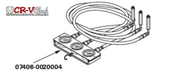

3) Проверка давления.
Пожалуй это самый информативный способ оценить происходящее в АКПП.
На корпус выведены контрольные точки для подсоединения манометров.
Точки закрыты пробками с резьбой М8х1,25 мм.
Для диагностики необходимы спец. инструменты 07406-0070300 и 07406-0020400.Если есть знакомый токарь, то инструмент можно сделать самостоятельно: в магазине покупаем 4 манометра со шлангами из маслостойкой резины, а у токаря заказываем штуцеры под шланг с резьбой
М8х1.25 на конце. Ещё нужен ассистент - помощник, который будет сидеть за рулём и по команде заводить мотор и щёлкать селектором, не забывая при этом нажимать педаль тормоза.

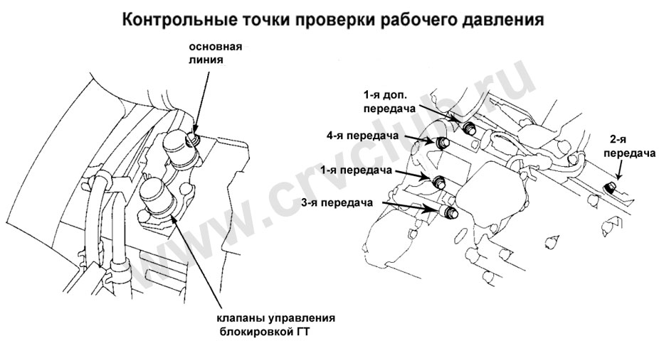

Самая простая проверка - проверка линейного (рабочего) давления. Для этого подсоединяем манометр к контрольной точке сверху. Заводим двигатель. Давление должно быть в пределах 780-880 кПа (8-9 кгс/см2) Руководство предписывает проверку проводить при 2000 об/мин., но поверьте моему опыту: исправная АКПП будет держать давление и при оборотах холостого хода. "Усталая" коробка склонна на холостом ходу ронять давление примерно до 7 кгс/см2, но если поднять обороты двигателя хотя бы выше 1000 об/мин. давление быстро восстанавливается до нормы. Это свидетельствует о том, что в гидравлике уже намечаются проблемы - возможно засорен фильтр-маслозаборник (в этом случае недостаток давления наблюдается на холодном агрегате, в при прогреве давление восстанавливается) или в системе много паразитных утечек (тогда обычно недостаток давления наблюдается на горячем агрегате), хотя такая коробка может ещё проездить достаточно долго. Если же на холостом ходу линейное давление падает ниже 6 кгс/см2, то можно смело констатировать, что у АКПП серьёзные проблемы и капитальный ремонт не за горами. Затем пробуем включать разные режимы - линейное давление должно удерживаться в любых положениях селектора.
Для дальнейшей проверки колёса машины необходимо оторвать от земли, поэтому нужен подъёмник. Можно поднять переднюю часть автомобиля (опоры должны быть надёжными, ведь если машина соскочит с опоры - проверка может закончиться несчастным случаем), и у полноприводных моделей отсоединить от коробки передач карданный вал. Манометры подключаются к контрольным точкам 1-й, 2-й, 3-й и 4-й передач. Далее заводим двигатель и проверяем давления в сцеплениях передач в различных положениях селектора (небольшие скачки стрелок в момент переключения селектора не должны пугать):
"R" - манометр 4-й передачи должен показать рабочее давление, остальные - ноль.
"N" - на всех передачах давления не должно быть.
"D" "D4" "D3" - рабочее давление должно быть на 1-й передаче, на остальных - ноль.
Если помимо 1-й передачи присутствует рабочее давление на какой либо другой передаче, то необходимо проверять электромагнитные клапаны управления переключением - электрическую неисправность должна показать самодиагностика, если электрические клапаны исправны, то возможно их заклинивание (клапаны нужно снять и проверить их отдельно). Если клапаны исправны, то возможно заклинивание плунжеров в гидравлической системе (это уже разбирать коробку). Присутствие в этом режиме небольшого давления (1-1.5 кгс/см2) на 4-й передаче свидетельствует об износе втулок в первичном валу - жидкость через одну из втулок интенсивно протекает из канала 1-й передачи в канал 4-й. Можно при этом удерживая тормоз слегка "газануть", если давление протечки подскакивает до 2-3 кгс/см2 - дело плохо, эта коробка долго не проездит.
"2" - рабочее давление должно быть на 1-й и 2-й передачах одновременно.
"1" - рабочее давление должно быть на 1-й передаче и 1-й дополнительной
(если подключили манометр на эту точку).

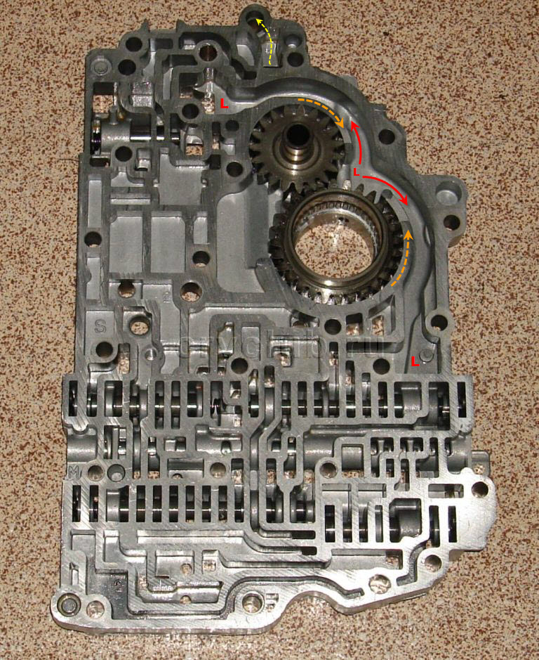

Нельзя не упомянуть об основной проблеме автоматов "первых сервантов":
"Куда пропадает давление"
Выше уже упоминалось, что насос работает в связке с регулятором давления. Регулятор (как и в большинстве гидравлических систем) работает по принципу ограничения давления, т.е. при превышении заданного уровня клапан открывается и стравливает давление. Это я пишу, что бы было ясно следующее: для поддержания рабочего давления на требуемом уровне, производительность насоса должна быть выше номинальной либо на уровне номинальной, но не ниже. Номинальной производительностью можно считать производительность насоса при оборотах холостого хода двигателя.
В такой сложной системе всё как в жизни - единство и борьба двух противоположностей, как Инь и Янь, как свет и тьма.
Оппонент первый - насос. Насос работает в связке с регулятором давления. Регулятор (как и в большинстве гидравлических систем) работает по принципу органичения давления, т.е. при превышении заданного уровня клапан открывается и стравливает давление. Это я пишу, что бы было ясно следуюшее: для поддержания рабочего давления на требуемом уровне, производительность насоса должна быть выше номинальной либо на уровне номинальной, но не ниже. Номинальной производительностью можно считать производительность насоса при оборотах холостого хода двигателя.
Какие факторы влияют на производительность насоса?
- зазоры в шестернях насоса. Чем больше их износ, тем больше зазор и тем ниже производительность, т.к. часть жидкости просачивается из полости нагнетания обратно в полость всасывания, или через неплотности начинается подсос воздуха. * Из практики: все насосы на ремонтируемых мной коробках были в норме, зазоры в допусках. Поэтому этот фактор я бы признаю несущественным, но исключать его полностью нельзя.
- состояние фильтра-маслозаборника. Чем хуже проходимость сетки для ATF, тем хуже наполняется жидкостью полость всасывания насоса, и тем больше подсос воздуха через неплотности. Забитая сетка существенно снижает производительность насоса, а иногда сводит её до нуля.
- состояние ATF. Холодная ATF более густая, чем горячая. Поэтому холодная жидкость хуже протягивается через фильтр. С другой стороны горячая жидкость более текучая и в случае сильного износа деталей становится больше влияние утчек. Наиболее стабильно сохраняет вязкость новая ATF. Старая ATF cтановится более жидкой при нагреве из-за потери свойств присадок. Но из-за высокого содержания продуктов износа деталей агрегата, в холодном виде старая ATF гораздо гуще свежей.
Оппонент второй - гидросистема. Дело в том, что она герметична весьма условно. Большое количество каналов отлито в алюминиевых плитах, накрыто железными пластинами и стянуто болтами, стальные трубки вставлены в посадочные места без дополнительных уплотнений, валы имеют вращающиеся соединения, цилиндры сцеплений уплотнены резиновыми кольцами, а в их поршнях есть и вовсе предательская штука - отверстие закрытое центробежным клапаном. И всё это сочится, капает, подтекает... Спасают ситуацию две вещи:
- производительность насоса, она компенсирует все эти утечки;
- вязкость ATF, густая жидкость меньше просачивается через неплотность.
И теперь: на одну чашу весов кладём НАСОС (источник) с его производительностью. На другую чашу - ГИДРОСИСТЕМУ (потребитель) со всеми её утечками.
В новом агрегате всё в порядке: производительности насоса достаточно и для работы системы и для компенсации протечек даже с избытком - весы перевешены в сторону насоса.
Но со временем, с одной стороны фильтр постепенно забивается продуктами работы агрегата, а с другой стороны резинки "слегаются", теряют эластичность, втулки изнашиваются.
Производительность падает, а утечки растут. Чем старее коробка, чем тяжелее были условия её эксплуатации, что бы , чем хуже она обслуживалась... тем быстрее чаши весов стремятся к равновесию. И уже нужно совсем немного, что бы нарушить это равновесие. Это может быть поездка зимой на непрогретой коробке (а ATF в последний раз менялась... а уже и не помню когда). А может полуторачасовое толкание в пробке летом в жару (перегретая ATF становится жидкой как вода).
... и так пока чаша весов не перевесит на сторону гидросистемы. Тогда процесс развивается довольно стремительно: давления не хватает - пробуксовки - повышенный износ фрикционных дисков - продукты износа забивают фильтр - давление ещё ниже... далее по кругу... Всё... встала...
« Ответ #7 : 18 Марта 2011, 23:23:20 »

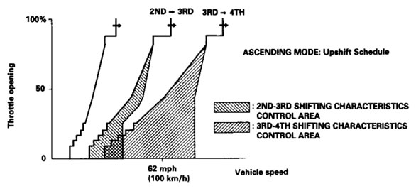

Отличия "тросиковой" коробки от "электронной". *
или для чего нужен линейный соленоид и какую функцию выполняет трос от привода ДЗ
Давайте вернёмся к моменту переключения передач:  что бы перейти с одной передачи на другую гидравлической системе нужно стравить давление с цилиндра фрикционов одной передачи и подать давление в цилиндр другой. Казалось бы, чего тут сложного? Сложное в том, что в отличие от механической КП, где в момент переключения сцепление отсоединяет двигатель от трансмиссии,  тут переключения происходят под нагрузкой. Поэтому что бы переключения происходили без рывков и перегазовок нужна синхронизация процесса переключения. Логично было бы синхронизировать начало включения следующей передачи по падению давления в цилиндре предыдущей передачи до некоего порогового значения. Вот тут и возникают сложности: переключения могут происходить на разных скоростях, давление в системе непостоянно (оно зависит от нагрузки на трансмиссию) отсюда и скорость перемещения поршня разная... Значит необходимо смещать порог начала включения следующей передачи в зависимости от условий движения и "пожеланий" водителя. Именно для этого и предназначены "клапан дросселя" (trottle valve) в тросиковой коробке и линейный соленоид (linear solenoid) в "бестросиковых".  Вот они на рисунке "вырезаны" из гидравлических схем:
Независимо от разницы в конструктивном исполнении, на выходе одно - некое управляемое давление, которое служит "опорным" для регулирующих плунжеров. В первом случае опорное давление зависит от положения ДЗ, во втором... тоже от  положения ДЗ, но уже в "интерпретации" PCM.  Для любителей "докопаться" и желающих сравнить, ниже представлена гидравлическая схема "тросиковой коробки", а схема коробки с линейным соленоидом была в части про гидралическую систему.
Отсюда вывод:
Заблуждаются те, кто называет трос от ДЗ к коробке "тросом кик-дауна". Этот трос не влияет на момент переключения на понижающую передачу (как и на любую передачу). Момент переключения и "вверх" и "вниз" инициируется только по командам от PCM, т.е. управляется электроникой. Трос от дроссельной заслонки так же как и линейный соленоид влияет на процесс переключения передач, точнее за его чёткость; что бы переключение происходило без перегазовок и рывков  при различных условиях движения. Ниже для ознакомления приложена гидравлическая схема "тросиковой" коробки в положении "N".
