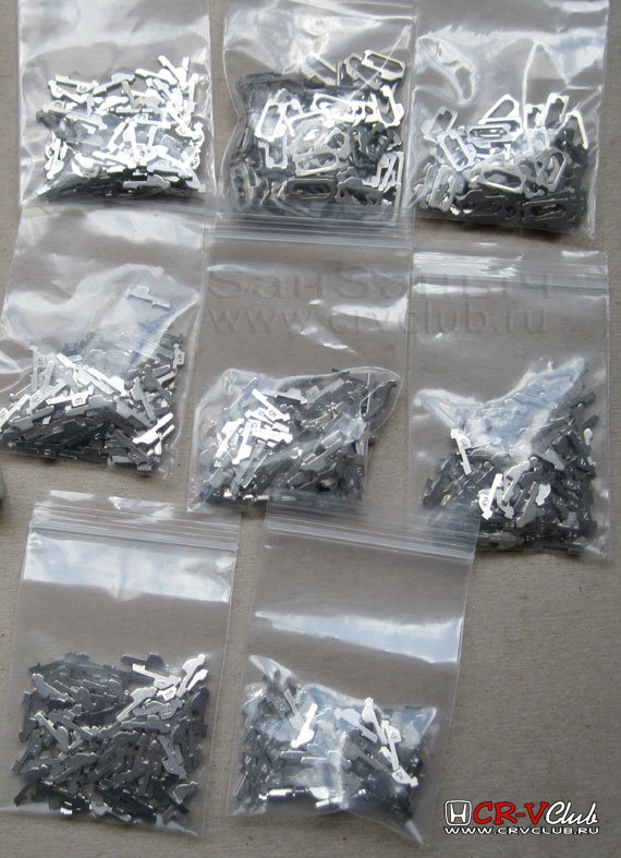

Тоже летом была проблема с замком. Снял, отнес в мастерскую где ключи делают заплатил 1000 р, после этого работал хорошо. Через месяц опять такая же ерунда. Опять снял, месяц заводил отверткой пока читал форум. Сделал сам. Снял личинку с пассажирской двери, аккуратно чтобы ламельки не рассыпались, потом дома на газетке вытащил ламельки и разложил по порядку как они были в личинке. Вставил их в личинку замка зажигания, предварительно простым мягким карандашом натер там всё вместо смазки и собрал. Уже полгода работает как часы. Высвободившиеся ламельки (с замка зажигания) поставил в личинку двери, чтобы замок двери отверткой не открывался.
Только в личинке замка пассажирской двери оказалось меньше ламелек (4,5 пары), чем в личинке замка зажигания (6 пар), я считаю это не критично, секретность замка зажигания снизилась на 25%. Да, пока шарил интернет в поисках проблемы, наткнулся на сайт "дверной доктор" у них были ламельки в продаже на Honda, чтобы не курочить дверь я им написал с просьбой выслать почтой, мне вежливо отказали, сославшись что у самих мало осталось.

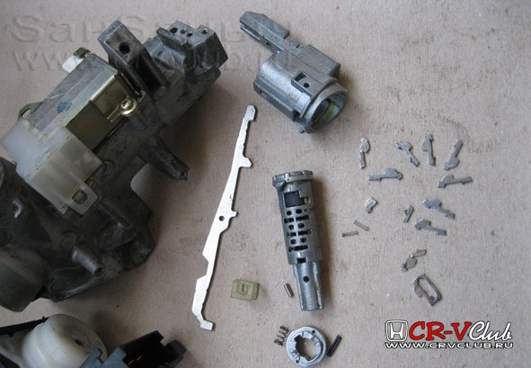

Люди добрыя, помогите. Заклинил замок, ключ очень плохо начал вставляться и поворачиваться. Произошло это резко, приехал на работу все ок, вышел с работы ключ не вставить, потом кое как воткнул и также с трудом повернул. Второй ключ тоже самое. Снял замок, а вот как личинку вытащить (разобрать) не знаю. Помогите советом. Спасибо.
Вопрос снят. Личину вытащил, изучаю).
Изучил личинку, чтобы вытащить личинку нужно вытащить наружу стопор (красной стрелкой на фото, четыре отверстия, стопор находится в верхнем), как я его вытащил и сам не понял))) ковырял ковырял и во внутрь стучал по нему, и уже высверлить хотел , но он зараза поддался). После того как стопор вытащил личинка вышла без проблем. Осторожно !!! когда будете вытаскивать личину, как уже предупреждали там ОЧЕНЬ ПРЫГУЧИЕ пружинки. Вот они на фото и ламельки. В моем случае умерли две ближние к отверстию (в который ключ вставляется) ламельки, которые я выкинул. Конечно и старые уже не очень, но походят. К сожалению я не снял личинку с двери, и поэтому оставлю старую. А так кто делать будет снимайте сразу с двери и ставьте ее, она наверняка новенькая.
