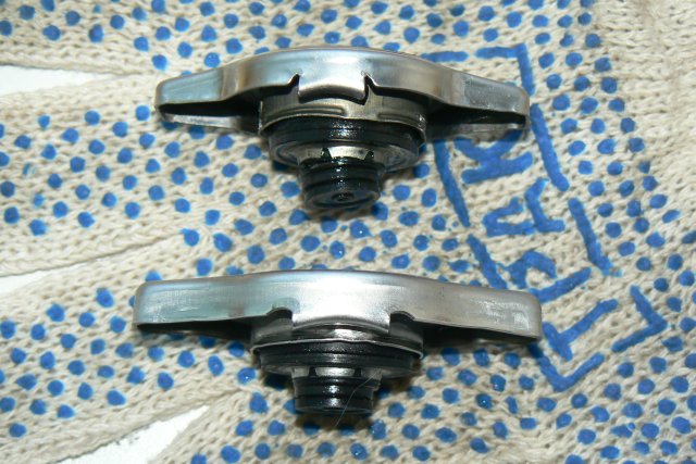

Нижняя крышка - фуфло китайское. Обратите внимание, как написано слово WARNING (ПРЕДУПРЕЖДЕНИЕ, ВНИМАНИЕ)

Судя по фоткам, нижняя крышка подделка.
Оригинал стоит в экзисте около 470 р.
Сравни еще у крышек длину выступающей части (той, что прилегает к нижней части заливной горловины радиатора и перекрывает отверстие, через которое при нагреве расширяющаяся жидкость перетекает в расш бачок). Вполне возможно, что у подделки эта часть на столько длинная, что при закрывании крышки пружина полностью сжимается и обратный клапан попросту не работает.

« Ответ #109 : 19 Февраля 2011, 23:12:08 »
Левак - та, что сверху, 100%
