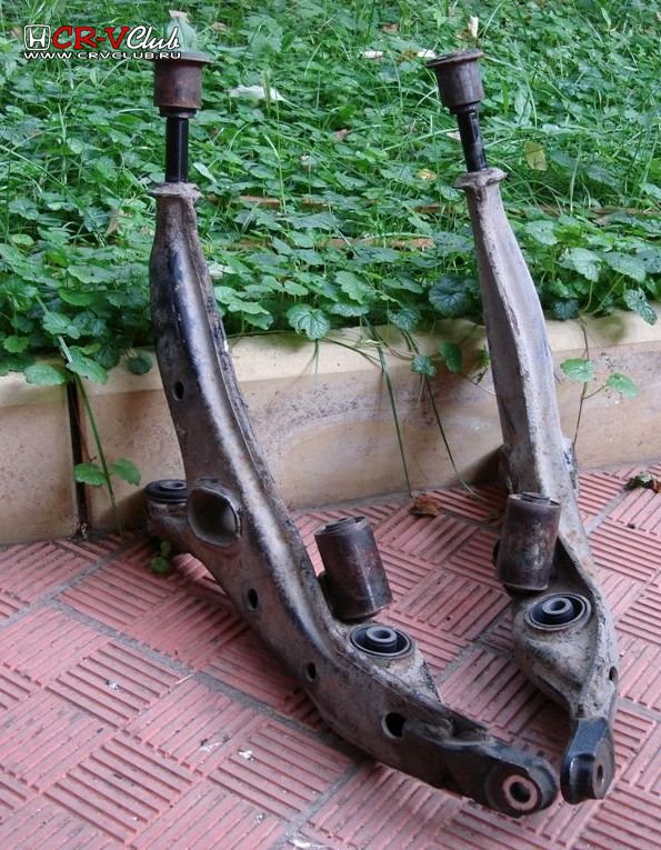

Снятые рычаги, первым делом моются и осматриваются. Ищем трещины, и не характерные
для фабрик сварные швы. Если похожие признаки вами обнаружены, от всей затеи лучше
отказаться, и заменить рычаг. С девизом "Хай так!", мы далеко не уедем. Ведь это не вскользь
брошенная фраза, это настоящее заклинание. Стоит, сидя на корточках, буркнуть его себе под нос,
с машиной начинают твориться чудеса. Рвутся шаровые, кардан говорит — хочу в утиль, рейка
превращается в водопровод, а мотор переходит с бензина на масло. Понятное дело — вольному
воля, границы которой определены объёмом кошелька и длиной купюр. Но, не стоит забывать
о Безопасности! Этим машинам по 20 лет.

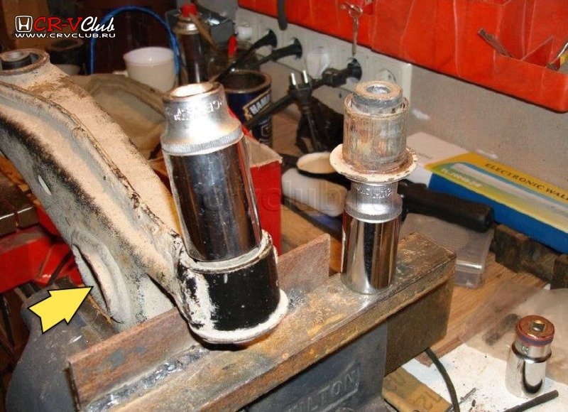

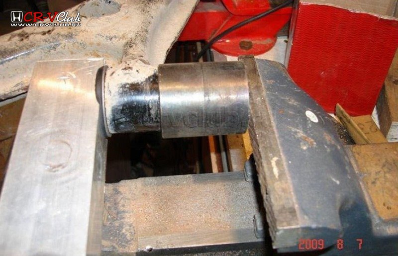

Бочонки. Очистив кордщеткой края посадочных гнезд, удаляем сайлент-блоки под вилку
амортизатора, (которая была изготовлена из головки No32) с помощью оправки диаметром 40.5мм.
Бочонки очень капризные, их внешняя обойма тонкая, поэтому нужно наставить оправку ровно, без
перекосов. Не важно, чем кто пользуется, кувалдой, прессом, или винтом с чашками. Как процесс
будет начат, так и окончен. На половине пути, первая оправка, может быть заменена, другой,
диаметром 39,5. Это исключит её клин внутри гнезда. Говоря по-русски, разница в 1мм имеет
огромное значение.
* 1.jpg (134.3 Кб, 595x765 - просмотрено 5799 раз.)

« Ответ #9 : 08 Августа 2009, 18:25:41 »
Примечание. На тот момент, точила в моем распоряжении не было. Поэтому не грех
немного обточить на нем обоймы сайлент-блоков. Замена будет приятней и проще.
Гнездо зачищается надфилем, так, что бы снять фаску с его краёв и удалить заусенцы.
Бочонки не имеют конусности, но я их ставил, как и было — полым концом назад.
Смазка для запрессовки может применяться, а может и нет. Кому как.

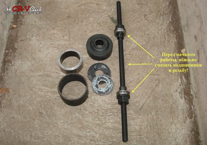

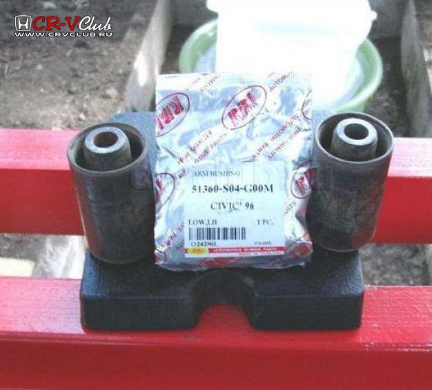

Грибки. С ними дела обстоят и проще, и сложней. Сложней в том случае, коли в распоряжении
кроме тисок, ничего нет. Тогда этот способ зовется "Марья Ивановна". Он и был выбран. Второй
способ замены, основан на том, что бы отогнуть воротничок грибка, и просунуть лом в овальное
отверстие рычага. После чего, установить рычаг вертикально под пресс. При этом посадочное ухо
с грибком опирается о стол через оправку. Именно на этот прием мне намекнули в те далекие времена.
Но, жизнь не стоит на месте! Появились более практичные приспособления. Мощные и удобные.
Универсальные и прочные. Дорогие и не очень. Одним достаточно тисок, другим необходим более
широкий пропускной объем. Третьи делают для себя. Хотите сделать хорошо, как в той поговорке?
Тогда не скупимся на инструмент для домашних целей, особенно если он, несет двойное назначение.
JTC-4091-M10 JTC-4091-M12 JTC-4091-M14 JTC-4091-M16
Давно заметил одну особенность. Владельцев Хонд, всегда отличало две черты. Тяжелый
характер и огромное упорство. Листая сеть, я не могу припомнить ни одной другой марки авто,
у которой ремонт подвески проводился бы строго по сезону. Осенью и весной! Поэтому, именно
вам я рекомендую обратить внимание на винтовые съемники, под болты М10,12,14,16.
А уж оправки, уверен вы подберете сами. Но факт остаётся фактом — столько, сколько копаются
в подвеске Хонд, ни копаются больше нигде. Ни чего личного, просто моё старое наблюдение.
Запись обновлена в 2018 году. (С) Crvclub.ru RUSSIA
