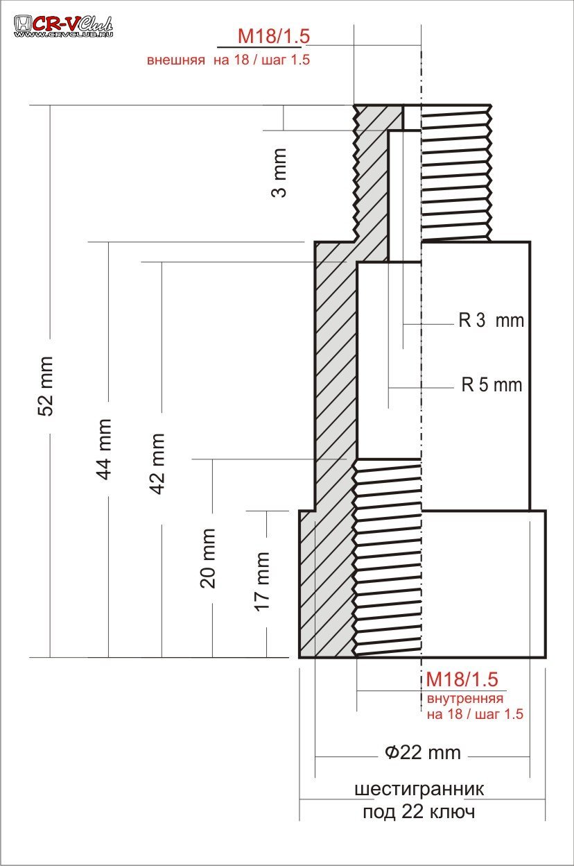

Зачем менять катализатор?Непонимающий? Если он не забит на пропускную способность выхлопа это никак не повлияет и мощность соответственно. А для того, чтобы не горел чек, достаточно поставить проставку между второй лямдой и катализом (проставку заказать у токарей)

Мне проставка не помогла, сначало поставил проставку, внутри которой был свой мини катализатор, проработала километров 200, потом чек загорелся.
Что у вас была за чудо проставка одному производителю известно, тем более со своим катализатором Смеющийся
Если чипануть на Евро2, ну или просто от времени катализатор "выдохся"(как запах с автовонючки-елочки) с поверхности керамики, то показатели лямды 2(в центре блока) мало отличаются от показателя лямды1(на входе), что свидетельствует мозгу о неочищенном выхлопе и вылетает ошибкой check(конкретно P0420)
В нашем случае(та что на чертеже)проставка наипроистейшая, за счёт неё лямда2 находится как будто в аппендиксе и "унюхать" ничего не может
В вашем случае либо проставка г...либо check по другой причине

Примерно вот такая
_https://www.checktuning.com/product/jemuljator-katalizatora-prostavka-s-minikatalizatorom/
