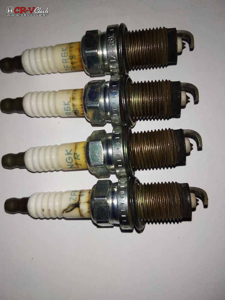

Какой  любой? Есть  во обще  понятие что такое калильное число?
Калильное число – это величина, которая показывает время, по истечении которого, свеча достигнет состояния калильного зажигания. Чем больше калильное число, тем свеча меньше нагревается. Соответственно с малым калильным числом будет «горячая» свеча, а с большим «холодная».Это понятно? В камере сгорания различных двигателей температура повышается по-разному и необходимы свечи зажигания с разным тепловым эквивалентом.
Тепловые эквиваленты, выраженные с помощью калильного числа, представляют собой измеренные на электродах и изоляторе средние температуры, соответствующие нагрузке двигателя.
На юбке изолятора рабочая температура должна быть в районе  400°С. У  меня обычно в  районе 500 плюс  минус. При этом температуры свыше 400°С требуются потому, что при таких температурах удаляются осаждающиеся сажа и масляный нагар и таким образом происходит самоочищение свечи зажигания и раз  в  день нажать тапку очень  даже  полезно.
Но, температура выше 700°С  на изоляторе подниматься также не должна, так как при температуре свыше 800°С может появляться калильное зажигание. Кроме того, при очень высоких температурах электроды дополнительно подвергаются воздействию химически агрессивных соединений или разрушаются
что видно на  картинке.
и  на  картинке со  свечами под  номером 5  с  названием "worn out" что  в  переводе  означает износ,  разрушения.
Так  что делать  и что  выбрать для хондовского движка более горячие  свечи  или  более холодные?  4-5 калиностью просто  сгорят,  9-10 пожизненно  будут чёрные потому  как  процесса  само  очищения  на  них  наврят ли в  атмо  варианте  можно  добиться.
Пока пришли к  тому что  белый  налёт на  свечах  и  клапанах  появляется  из-за  высокой  температуры.
Совсем недавно скинул Мицу Аут., дак воткогда выкрутил, свечи они все были в белом  налете, как иней.
Естественно ситуация не особо понравилась, я на профильный  форум, ребята посмотрели и успокоили, говорят: что хочешь делай, у всех абсолютно такие свечи, белый налет, как иней.
А  не  отсюда  это  авторететное  мнения?

sass. Визуально сравнивая свечи 16 и 20 конструкционную разницу вряд ли удастся найти, однако есть свечи с выпуклым сердечником, что должно "вероятно" понижать теплоотдачу и калильное, или наоборот увеличенный боковой, что повышает теплоотдачу и калильное, некоторые спорные моменты со свечами типа TT, а также   разъяснения- Тойоты от 02 июля 2017 , по поводу применения свечей разных конструкций и   калильного числа.
Здесь не все так просто и однозначно.
В соответствии с решением, принятым компанией TOYOTA, компания DENSO выводит из ассортимента свечи с каталожным номером SC20HR11. В качестве замены предлагается использовать свечи с каталожным номером SC16HR11.
Проведенные исследования показали, что при сокращенных дневных пробегах на свечах SC20HR11 может образовываться нагар, что в некоторых случаях может стать причиной снижения стабильности искрообразования. Использование свечей SC16HR11 позволит избежать образования нагара при сокращенных дневных пробегах при сохранении заявленного ресурса свечи в 80 000–100 000 км.
Информация, подтверждающая произведенную замену, приведена в оригинальных электронных каталогах TOYOTA.
Кроме того, компания DENSO подтверждает существование различий в тепловом диапазоне оригинальных свечей SC и свечей линейки Iridium TT. Однако фактически, благодаря расширенному тепловому диапазону свечей линейки Iridium TT и их увеличенному ресурсу, свечи SC20HR11 и SC16HR11 идентичны по характеристикам свечам IXEH22TT и IXEH20TT соответственно.
Разница в тепловом диапазоне между IXEH22TT и IXEH20TT незначительна и позволяет использовать одну свечу вместо другой. Однако для автомобилей TOYOTA со свечами SC16HR11 предпочтительнее использовать свечи IXEH20TT.
Информация по заменам уже отражена в наших электронных каталогах и системе TecDoc.
Из чего следует, если мы желаем применить свечи типа FK (ТТ) то нам бы в идеале  потребовалось искать свечи с калильным 22.  Подмигивающий
К сщастью или сожалению, основная масса эндюзеров в такие тонкости не лезет, а потому успешно применяют ТТешки с калильным 20, считай что ОЕМовские SK -16.

Мой  ответ будит ожидаемый. Двигатели тойоты  очень  сильно  конструктивна отличаются от хондовских. А  как  я  уже  писал  выше свечки и их  тип  привязаны  той  или  иной  конструкцыии двигателя. Нельзя  взять  свечи  ср-в  со  степенью  9.6 и прикрутить  их  в сивик таип-р  со степенью 11+ и  на  оборот.
Про  денсо это  отдельная  тема разговора, но я эти  свечи обхожу  стороной  за  километр и  на  всю  жизнь запомню как  мне  2005 на  втором  ТО офицалы  закрутили их и  я  проехал  150  метров  и  заглох по  середине  дороги.
Так  что  извини   доверия к  ним нет и  не  будит. На  драиве есть  отдельная  ветка денса куда  народ  сыпит всё и  вся для  распознания  оригинальности.
Что касается к применению свечей, здесь важны в первую очередь геометрические параметры, с них и начнем: диаметр и длина резьбы, зев, седло.
В остальном могут быть незначительные  расхождения не влияющие на ходовые характеристики, как то: - выпуклый электрод, лысый поясок еще +2мм за резьбой, кольцо из нержавейки, двукратная  нашлепка платины на боковом электроде, увеличенный боковой  и т.д. и т.п.....
В принципе, если геометрия соблюдена, то ничего не мешает применять свечу в любом автомобиле, самое главное, что бы указанные выпуклости не упирались в поршень.)))
Что касается пресс релиза Тойоты, то написан он на основе информирования от Денсо, вы наверно не обратили внимание.  Подмигивающий
Зы. Зачем вы фото подделок наложили?
Сейчас по моему все свечи с маркировкой ТТ идут подделки, причем наш  пред. Денсо утверждает, что это теперь так качество упало, надписи все размазаны, Украинский пред   (смотрел видос) напротив сообщает об исключительной технологичности надписей.
