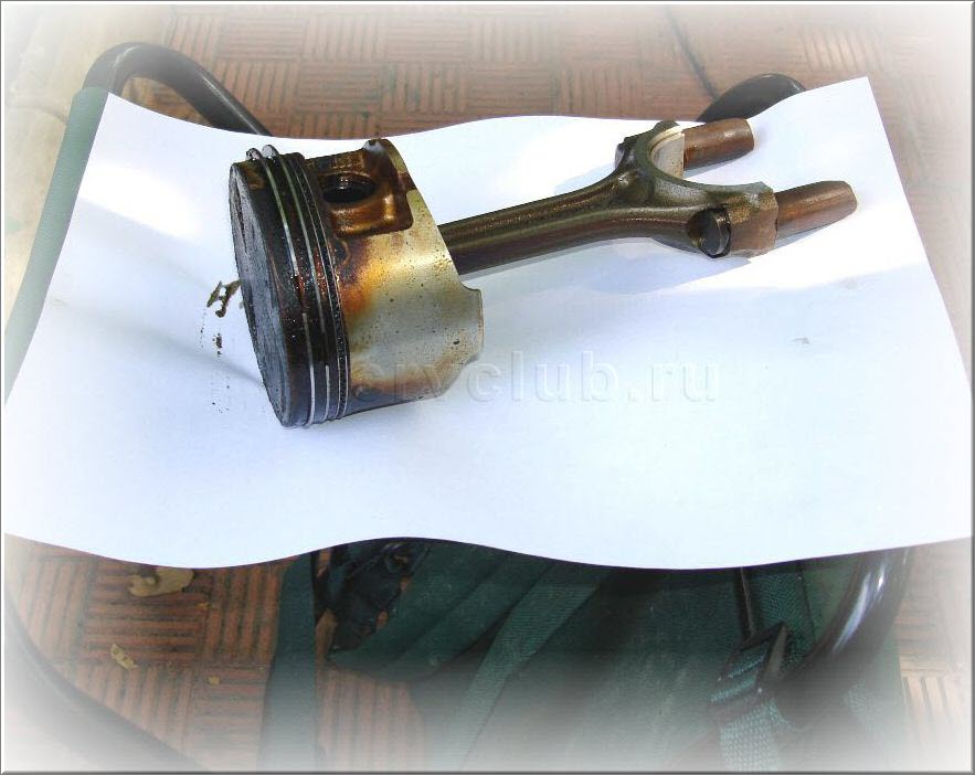

Непременный атрибут, любого отчета о двигателе это фотографии грязных поршней
с закоксованными кольцами и подгоревшей смазкой. Оставаясь верным этой традиции,
поспешил сфотографировать только что извлеченный поршень первого цилиндра.
Компрессионные кольца подвижны, маслосъемные приклеены намертво. Сливные
отверстия поршней расположенные по бокам канавки этих колец ( всего их 10) были
полностью замурованы нагаром – из 10 имеющихся пропускало масло, лишь два (!).
И только в поршне третьего цилиндра рабочих каналов оставалось четыре.
Смазочный канал расположенный непосредственно в каждом шатуне, был абсолютно
чистым. По правде говоря я ожидал куда большего, чем оказалось. Чтобы не поцарапать
сами гильзы, да и не испортить, в случае чего резьбу, я воспользовался советом из книги.
Нарезал из старого шланга пару «кембриков» и напялил их на шпильки шатуна.
Выбивал поршни обычно, деревянной рукоятью. А как же кольцевой нагар?
В моем случае, он был не особо толстый, что бы помешать извлечь поршень.
Делал так – максимально приподнял поршень, опустил колено вала, упер ручку
молотка в шатун и постучал «пяткой» ладони по молотку. В конечном счете, поршень
выскочил как пробка. Конечно, я предварительно осмотрел «макушки» цилиндров.
Поковыряв ногтем то, что на них налипло, скажу, что это больше походило на смолу,
чем на твердый нагар. Поэтому препятствий в этом я не увидел.

Всем доброго времени суток!
Вот и я закончил перебирать движку. Ушло ни много ни мало 9 дней! Для первого раза не плохо! Улыбка
Переплюнуть в повествовании Кирилла даже не буду пытаться, лишь кое чего добавлю от себя и поделюсь опытом.
Повествование будет в картинках, сверху которых будет комент к ним. Улыбка
Итак.
Вынули поршня, хон пока еще на месте.
Пока я занимался художественной фотографией хона, напарник ужо все кольца снял! Грустный
Сам я конечно их видел на всех 4-х поршнях, когда вытаскивали - картина одна и та же везде.
Компрессионные в норме, маслосъемные заподлицо с поршнем. Кстати, напарнег говорит еле их от туда выколупал.
Но фото поршня сделал! Улыбка
Далее закинул поршня отмокать. Как уже говорил, нашел для этого кастрюлю, оч удобно!
А вот и голова, точнее камеры сгорания! *овна в ней что "О Боже мой"!
Далее чистим все до чего можно и нельзя дотянуться! Я не стеснялся и во всю пользовал не только химию,
но и латунные ёжики и шуруповерт:
Потом долгая и нудная работа старыми кольцами по очищению канавок.
Если кому поможет химия, чтоб клапана отмочить, то можно делать так.
Оч удобно и есть такие крышки на любом карбклиннере! Улыбка К сожалению, мне не помогло!
Только механическая чистка теми же ёжиками... Быстро и действенно!  Афро
