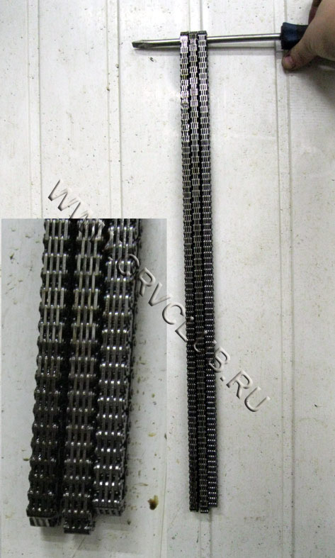

Сколько ходит цепь?  Однозначной статистики нет. Большинство автомобилей, побывавших у нас на замене цепи, были с пробегом под и за 200 тыс. (второе поколение CR-V), однако уже 3-м моторам меняли цепь при пробегах от 40 до 60 тыс.км, одному из них меняли ГБЦ - это отличилось третье поколение с моторами К24.

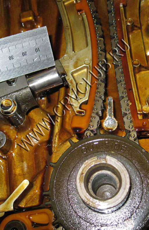

Как можно диагностировать вытяжку цепи?
Самый достоверный способ по натяжителю цепи. Выход поршня натяжителя не должен превышать 16 мм.
У CR-V третьего поколения с мотором K24Z1 предельный выход 13,5 мм!
Для доступа к натяжителю в передней крышке имеется лючок, правда подлезть к нему крайне неудобно. Другой способ менее точный, но менее хлопотный: снять клапанную крышку, вращая коленвал совместить метки на звёздочках распредвалов,
 проверить совпрадение метки шкива коленвала с меткой на крышке мотора.
Полное совпадение бывает только с новой цепью, чем больше разбег меток, тем больше вытяжка цепи. Точных данных нет, но при разбеге больше 1-1,5 см можно  паниковать.

« Ответ #14 : 10 Февраля 2012, 17:09:44 »
На фото по линеке 24мм, это много или нормально    (16мм)-откуда мерить
