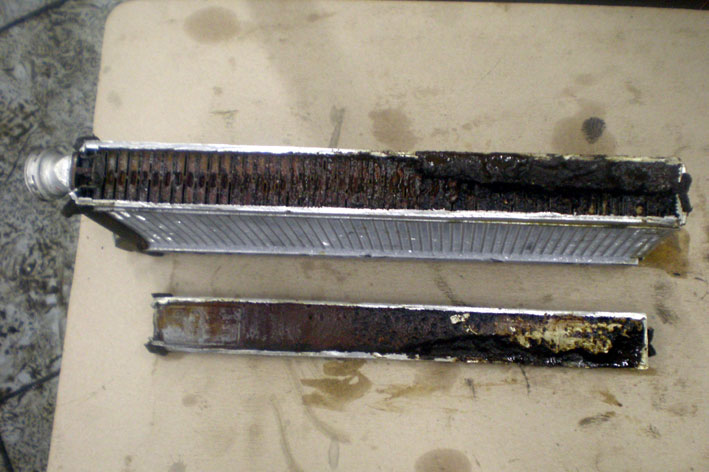

Алексей, оказалось все намного проще, промыли печку и воздух подул со всех сторон горячий. Проблема исчезла полностью.
Все равно не понимаю: если печка была забита, то воздух во все стороны дул бы или холодный или горячий! Не может же вентилятор гнать к водителю холоднее, а к пассажиру горячее??? Печка что на две части разделена? Или там два вентилятора? Так ведь нет!
« Ответ #47 : 11 Января 2011, 17:28:52 »
Во первых такое вот тут обсуждали уже: http://forum.crvclub.ru/index.php/topic,64722.0.html
Ну а если примеры не убедительны, то тогда вот фото:
Радиатор вытянутый и распологается горизонтально поперёк. Патрубки радиатора расположены справа, соответственно левая сторона радиатора тупиковая. Вот и получается, что отложения грязи накапливаются слева, и если правая сторона ещё греется, то левая уже нет.
Сан Саныч, ты, конечно, мужик авторитетный, но объясни мне, дураку, как умудряется вентилятор на забитой печке дуть именно в левую сторону холодный воздух, а в правую горячий? Почему не наоборот? Я так думаю, что если радиатор забит хотя бы на половину, то он будет дуть прохладный воздух во всех направлениях! Каким образом происходит распределение воздушного потока?
Сообщений: 7638
« Ответ #55 : 14 Января 2011, 03:45:05 »
На будущее: свои вопросы, задавать надо в соответствующей теме для владельцев CR-V I Злой
Хом
Сообщений: 73
год:2002 + 1998
г.Чебоксары
« Ответ #56 : 15 Января 2011, 21:27:11 »
Так я за друга хлопочу! У него 2-я модель. Да и самому интересно разобраться.....
Kandry
Сообщений: 619
г.Ростов
« Ответ #57 : 15 Января 2011, 22:24:12 »
Я конечно не СанСаныч, думаю он меня простит. Но тут все и так очевидно. Поскольку конструтивно сделано так, что приток и отток справа, то слева - застой. Соответственно там скапливается всякие отложения, которые и закупоривают внутренний просвет - на фото видно хорошо. Получаем - правая часть радиатора теплая, левая холодная(нет циркуляции антифриза слева) - что будет с воздушным потоком после радиатора догадаться не сложно. Вероятно если бы патрубки после радиторы были подлиннее - потоки теплый и холодный успевали бы перемешаться, но увы - места там не много.
Лично мне интересен другой вопрос: как предотвратить?
Порыл наш форум - пишут менять антифриз 1 раз в 5 лет(про рекомендации производителя я тоже читал- можно не тыкать).
При смене антифриза рекомендуют промыть водой до "чистых вод".
Если есть еще методы, или жидкости кроме воды для промывки - будет интересно узнать.
