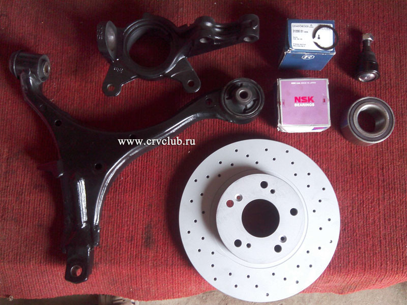

Было закуплено:
1. B4026 HONDA амортизатор Tokico 3 400 р. 1шт
2. B4027 HONDA амортизатор Tokico 3 400 р. 1шт
3. NSK / ZA45BWD12J1CA85 Подшипник ступицы колеса 1 363 р. 2шт
4. LEMFORDER / 3120801 Шаровая опора 434 р. 2шт
5. BOSCH / 0265007905 Датчик, частота вращения колеса 339 р. 2шт
6. ZIMMERMANN 280316752 Диск тормозной 3374 р. 2шт
7. SIDEM 47638 наконечник рулевой тяги 414 р. 2шт
8. Febest/HAB002 Сайлентблок задний переднего рычага 165 р. 2шт
9. Febest/HAB001 Сайлентблок передний переднего рычаг 232 р. 2шт
10. Febest/HSB001 Втулка переднего стабилизатора d27.2 62 р. 2шт
11. Гайки ступицы от ГАЗ (кажется от волги 31) на 36 60 р. 2шт
12. Грунт и краска в баллончике 200 р. 2шт
13. Головка Jonnesway на 36 под 1 дюйм для ступичной гайки 450 р. 1шт

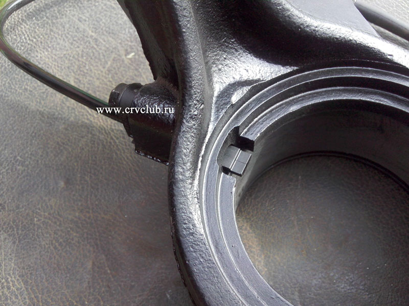

5. Датчик АВС
Тип электромагнитный.
Был куплен аналогичный оригиналу датчик от Nissan Qashqai.
О работоспособности пока сказать не могу, еще не подключал.
По размеру слегка не подходит. Спиливаем на наждаке половину части крепления,
примерно 2-3 мм, чтобы датчик сел глубже и вышел на магнитное кольцо.

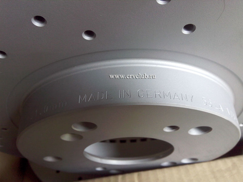

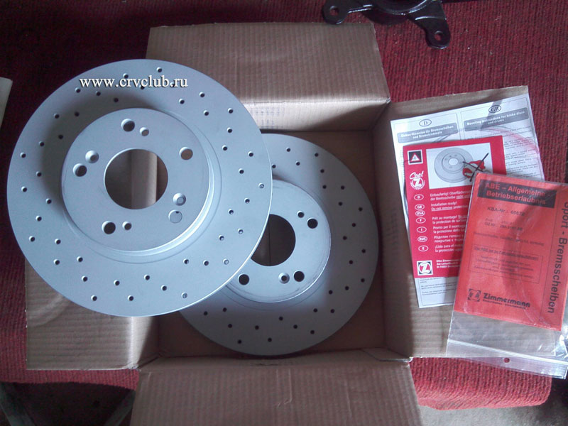

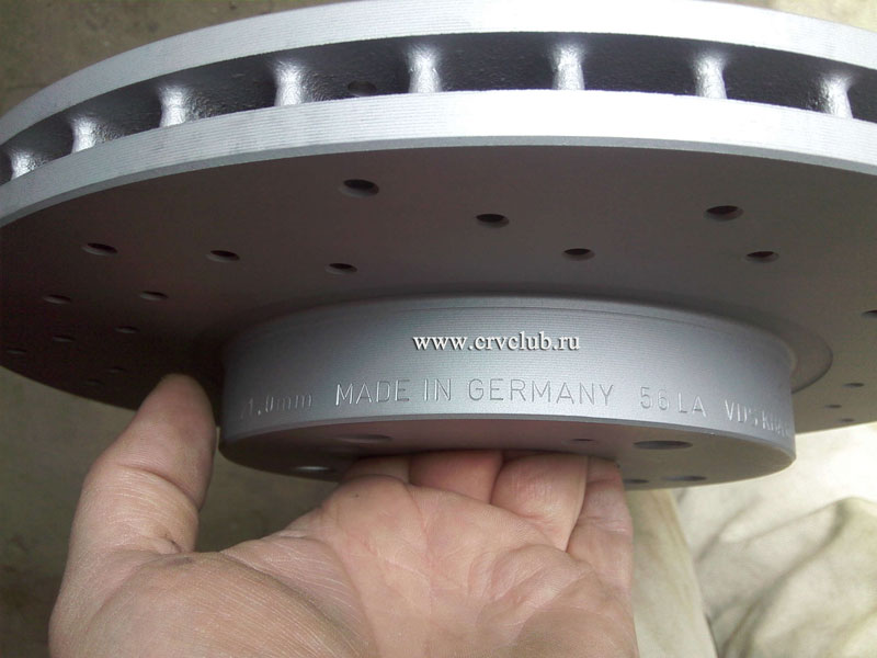

6. Тормозные диски
Долго не мог выбрать. Все диски (не оригинальные) в продаже, изготавливаются в китае, кроме этих.

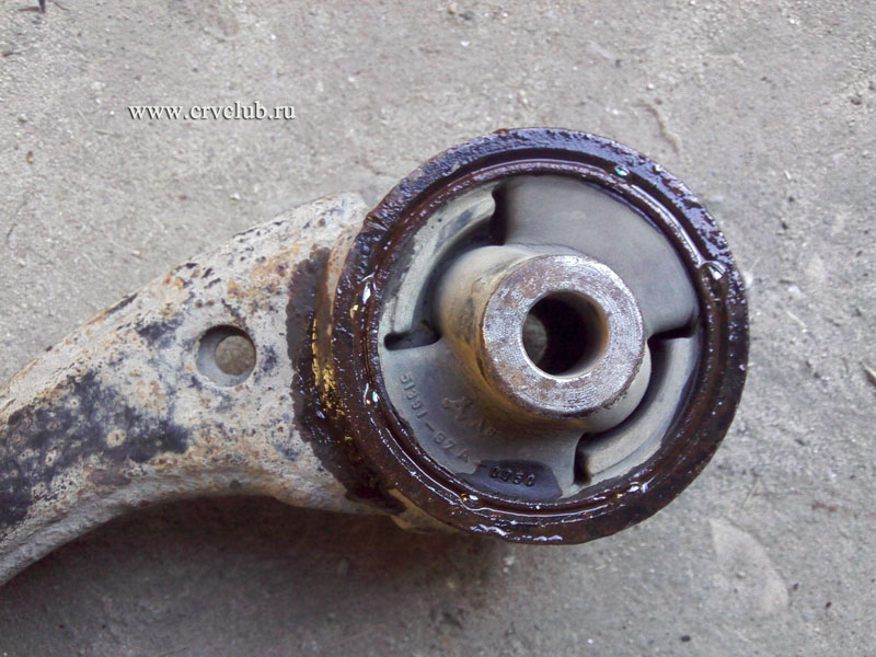

И обратите внимание, на правильность установки переднего сайлентблока.
Он ставиться, под определенным углом.

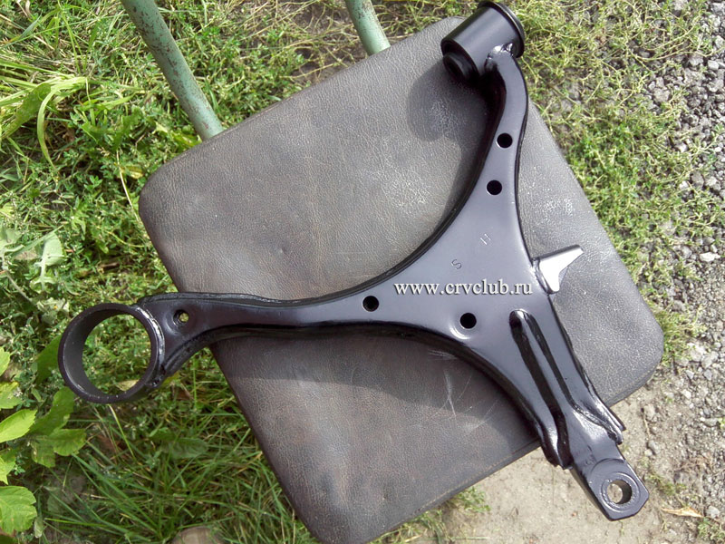

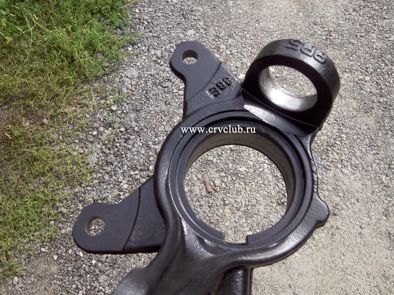

У меня нет пескоструя, поэтому все узлы были ободраны насадками на дрель и покрашены.
Занятие я вам скажу, не из простых.
Вот корпус и рычаг после разборки и покраски

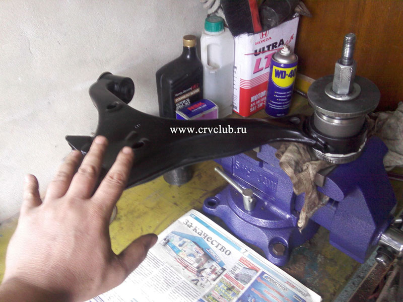

Достаем все, что нужно для сборки

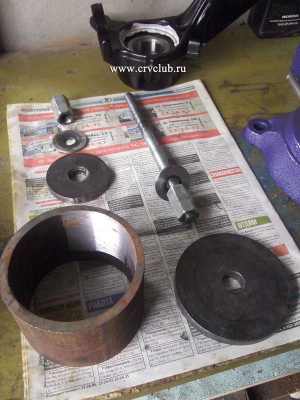

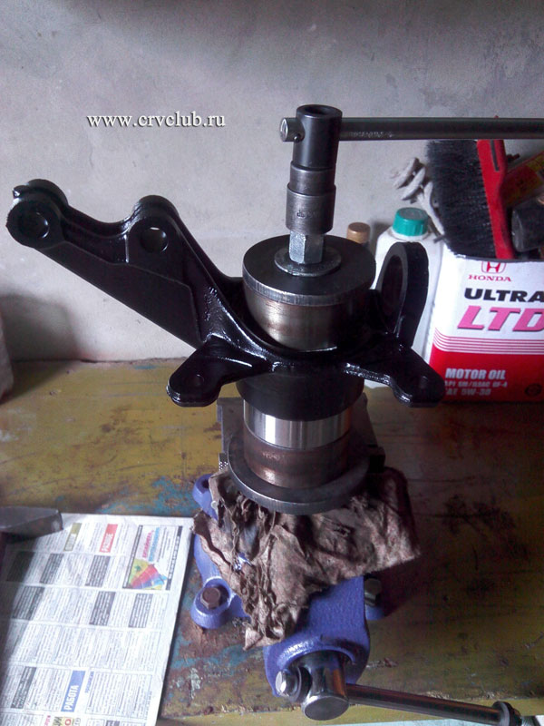

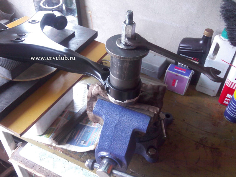

Самодельное устройство для запрессовки подшипников и сайлентблоков.
Винт и удлиненные гайки куплены в магазине. Большие шайбы вырезаны из листовой стали.
Кусок трубы. Также использовались старые подшипники.
Запрессовываем передний сайлентблок.
Немного наживляем и, вращая рычаг, легко все запрессовываем.

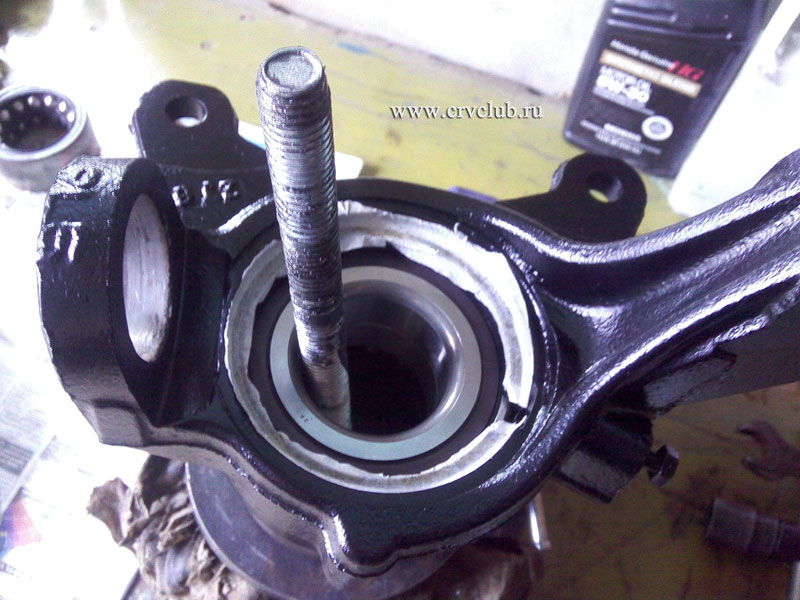

Запрессовываем ступичный подшипник.
Используя старые.
Пока все.

Хороший отчёт. Переднюю перебирали в "сервисе" (всю жизнь икать будут), большой сайлент криво направили и прессом его ясен фиг перекособочило так,что на следующий день он вылез до проушины, с предъявами к "сервисменам", только толку - рогами в стену, сайлент, говорят бракованый или подделка кривая (на всю подвеску оригинал брал в емексе. В итоге за срочностью нужности машины мною было решено взять рычаг на работу к себе (работаю рядом с сервисом) и "прихватить" обойму сайлента на 4 прихватки сверху и снизу с учетом возможности зачистить болгаркой для последующей замены на новый. К тому ж умудрились эти, извиняюсь, твари сбить болт тормозного шланга, точнее замять его и перекосить, о чём мне не сказали. Проездил я так дня 2 с вдруг обмягшими тормозами, заглянул в бачек тормозной, а он без 5 минут пустой, хорошо дело это попало под переобувку на летние колёса, сразу нашел причину ватности тормозов и нашел течь. Болт с шайбами нашелся в гараже, заменил и прокачал все на месте. Для себя отметил одну важную вещь - либо официалы, либо очень рекомендованый сервис с очень хорошими отзывами, а лучше всего - сам (не всегда есть время, к сожалению). По теме - про головку на 36 не понял)) или задние и передние разные у нас? Неделю назад перебирал заднюю и покупал головку на 32 под монтировку (т.е. головка с отверстием под ...)  на счёт ступичной гайки б уточниться, я старые оставил, которые второй раз уже законтрены, думаю поменять, не нравятся мне они что то.  От волги значит подходят?

Привет,в отчёте товарища сайлентблок запрессован неправильно)
