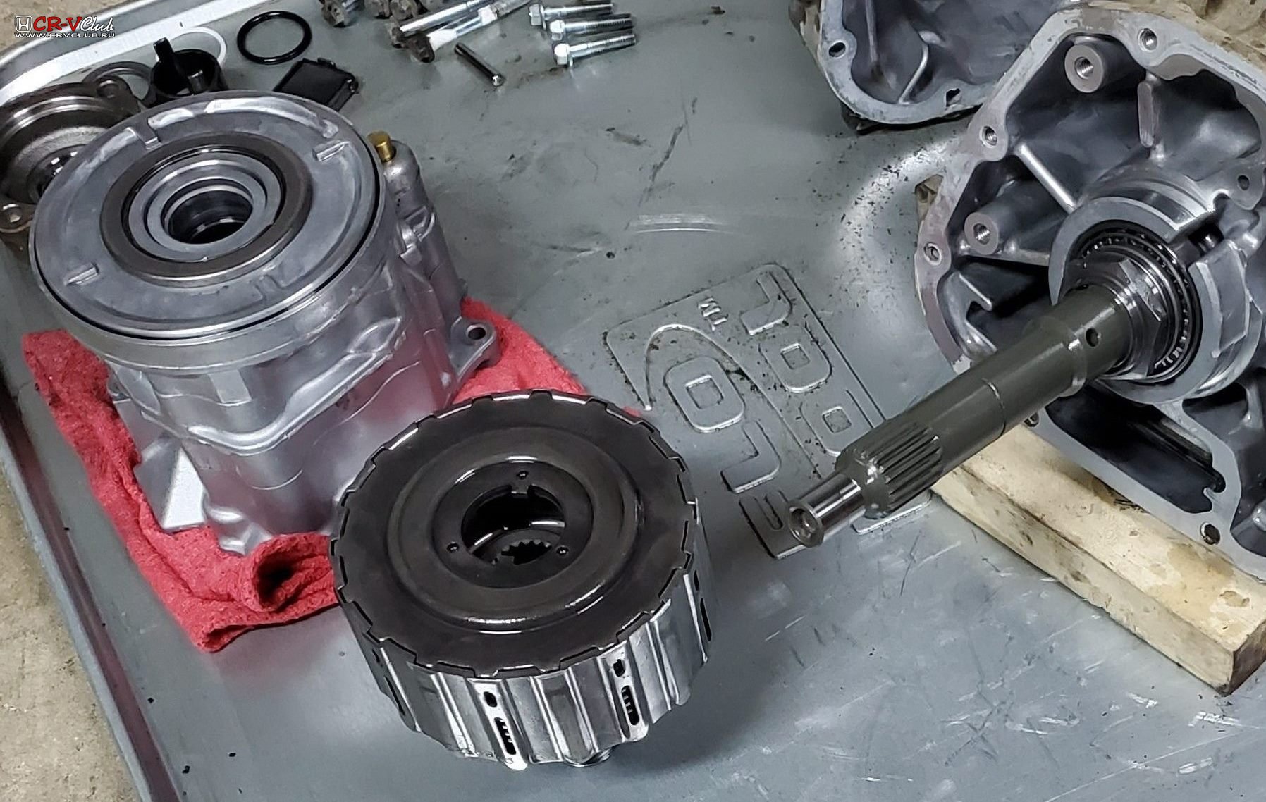

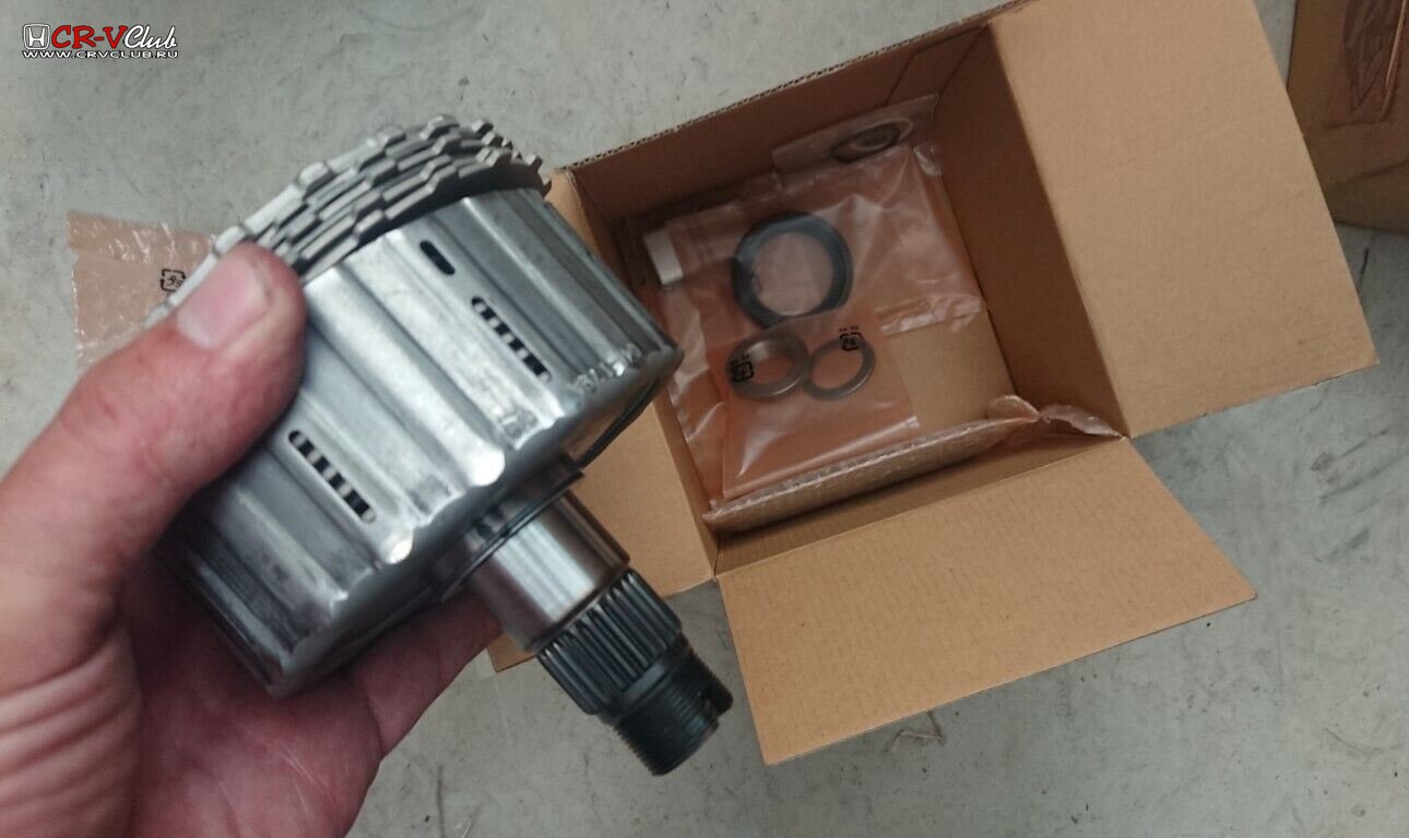

« Ответ #48 : 04 Января 2014, 19:00:13 »
ну раз меня упомянули, и раз я этот ремонт как раз успешно сам сделал, могу сказать: не заморачивайтесь, простите, резьбой по калу с каким-то подбором непонятно чего. берите родной комплект, берите дополнительную втулочку согласно техбюллетеню, и всё будет прекрасно, как у меня.
старый пакет, на мой неподготовленный взгляд, внешне мало отличался от нового, а вот поди ж ты, эффект налицо, всё отлично и беззвучно работает.
трудно оценить объективно, но по ощущениям - срабатывает быстрее старого (до этой машины ездил ещё и на Ортии с таким же полным приводом). возможно, дело ещё и в хитрой втулке.
Кирилл, может, проще добавить эту тему в конец вышеупомянутой? ну и название дописать.

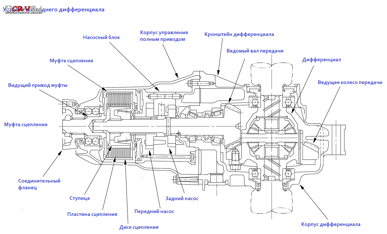

« Ответ #54 : 15 Февраля 2014, 19:00:51 »
В запись включены техническое описание и схемы Хонда Мотор Ко.
Использованы фотографии crvownersclub.com. Составление и перевод
для CRVClub Russia выполнил Kirill.
ЗАДНИЙ ДИФФЕРЕНЦИАЛ.
Введение:
Система Real-time 4WD- с двойным насосом оснащена гидравлической муфтой
и дифференциальным механизмом, расположенным в задней части корпуса.
При обычных условиях автомобиль приводится в движение передними
колесами. В зависимости от движущей силы передних колес и особых дорожных условий, система автоматически передает крутящий момент на задние колеса, не требуя от водителя переключения между 2WD (передний привод) и 4WD (полный привод). Механизм переключения режимов 2WD и
4WD встроен внутрь корпуса, что делает систему простой и компактной.
Кроме того, система Real-time 4WD с двойным насосом, способна автоматически отключать полный привод при замедлении вращения передачи на переднею ось. Что позволяет тормозной системе правильно реагировать на моделях, оснащенных антиблокировочной системой (АБС).
Устройство:
Задний редуктор состоит из двух корпусов, образующих два отсека, и разделенных между собой, встроенным насосным блоком. Внутри отсеков размещаются главные исполнительные механизмы системы, не сообщающиеся на прямую между собой. В корпусе механизма подключения полного привода расположена многодисковая муфта сцепления и два насоса. В корпусе заднего редуктора смонтирован ведомый вал и дифференциал гипоидной передачи.
Блок масляных насосов представляет собой сборную конструкцию, состоящую из переднего и заднего насосов, поршня, а также элементов управления гидравлическим потоком. Поршень поджат дисковой пружиной для
уменьшения постороннего шума от механизма включения полного привода.
Передача крутящего момента от редуктора колес передней оси к насосу переднего привода, происходит так: Ведущий вал муфты сцепления
соединён через фланец с карданным валом. Муфта сцепления вращается
вместе с выжимной пластиной, которая через соединитель задействует передний масляный насос.
Передача крутящего момента от редуктора колес задней оси к насосу заднего привода, происходит так: Колеса задней оси, через дифференциал, передают вращение на гипоидную передачу, состоящую из ведущего колеса и ведомого вала. Вращаясь ведомый вал, через шпонку задействует задний масляный насос.
Передний и задний масляные насосы являются трохоидными. Мощность масляного насоса заднего привода на 2,5% больше, чем у насоса переднего привода. Это необходимо, для того чтобы уравнять частоту вращения, из-за разницы передаточных чисел, между осями передних и задних колес. Например, в следствии износа передних шин, скользкого покрытия или
резкого торможения в поворотах. Масляные насосы спроектированы таким образом, что забор жидкости, осуществляется как сброс жидкости, в том
случае, если масляные насосы станут вращаться в обратную сторону.

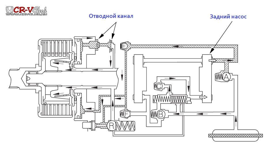

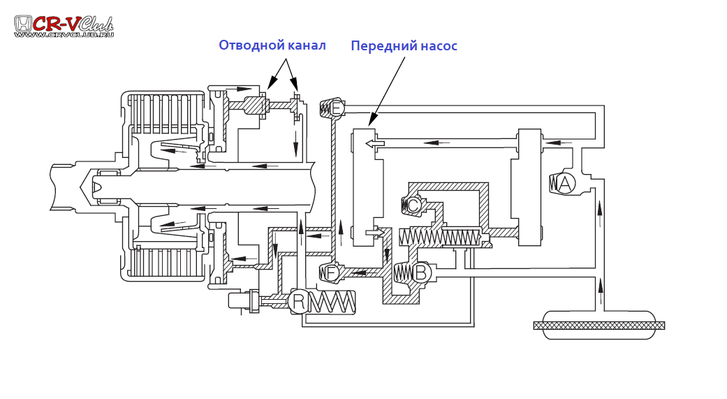

« Ответ #56 : 18 Февраля 2014, 18:54:13 »
Гидравлический контур.
Встроенный блок масляных насосов и его гидравлический контур, целиком обеспечивает смазку сцепления и управление режимом 4WD. Контур состоит
из переднего и заднего масляных насосов, переднего клапана, пяти обратных клапанов для переключения потоков жидкости и дросселя. Он представляет собой канал в поршневой камере сцепления. В качестве отводного канала, в камере имеется два калиброванных отверстия, для регулировки давление в ней.
В контур включена функция защиты с помощью предохранительного клапана и термовыключателя содержащего восковые гранулы. Уровень масла в насосном блоке контролируется с помощью двух отверстий. Масло, распределяемое по каналам, смазывает и охлаждает внутреннюю поверхность узла сцепления и вал гипоидного зубчатого колеса.
Передний масляный насос. Создает гидравлическое давление, вращается
со скоростью колес передней оси, приводится в действие карданным валом.
Задний масляный насос. Создает гидравлическое давление, вращается со скоростью колес задней оси, приводится в действие гипоидной передачей.
Передний клапан (Клапан переднего привода). Срабатывает только в режимах движения вперед 2WD, обеспечивает подачу масла для охлаждения и смазки муфты сцепления, ведомого вала и подшипников. При движении с постоянной скоростью, открывает подачу нагнетаемого из заднего насоса масла, в передний насос. При замедлении движения, обеспечивает циркуляцию масла
в заднем насосе через его сброс.
Обратные клапаны A, B. Перекрывают обратный отток масла от насосов к фильтру, удерживая его в каналах системы.
Обратный клапан C (Клапан заднего привода). Срабатывает при движении задним ходом. В режиме начала движения и ускорение назад, пропускает вырабатываемое давление масла из переднего в задний насос. При движении назад с постоянной  скоростью обеспечивает циркуляцию масла по системе.
В режиме замедления, клапан пропускает масло втягиваемое задним насосом.
Обратные клапаны E, F. В режиме срабатывания 4WD (старт/движение вперед
с ускорением (Е), старт/движения назад с ускорением (F)) пропускают вырабатываемое насосом давление масла к поршневой камере.
Дроссель. Гидравлический канал, который формирует гидравлический напор
в направлении от масляного насоса к поршневой камере.
Отводной канал. За счет калиброванных отверстий, регулирующих расход масла, удерживается постоянное давление в поршневой камере.
Предохранительный клапан. Если давление масла на поршень сцепления превышает установленное, или происходит его резкий скачек, клапан срабатывает сбрасывая давление в поршневой камере.
Термовыключатель. Срабатывая, открывает предохранительный клапан
сброса давления, когда масло в дифференциале перегревается.
Гидравлический напор.
При движении вперед, масло вырабатываемое из переднего насоса, втягивается задним насосом. Когда объемы всасывания заднего насоса превышены, избыток масла поступает через канал обратного клапана "Е". Затем подается через дроссель в поршневую камеру, где его расход регулируется парой отверстий.
При движении назад, оба насоса вращаются в обратную сторону. Избыток масла, выработанного передним насосом, но превышающий объемы всасывания заднего насоса, поступает через канал обратного клапана "F". Затем подается через дроссель в поршневую камеру, где его расход регулируется парой отверстий.

« Ответ #57 : 18 Февраля 2014, 21:14:08 »
Работа системы в режимах движения вперед.
Начало движения и ускорение вперёд (4WD)
В этих режимах система подключает полный привод. Если передние колеса вращаются быстрее, чем задние, то производительность переднего насоса
станет больше всасывающей способности заднего. В этих условиях передний клапан или "клапан переднего привода" не задействован.
Передний насос втягивает масло по каналу клапана "В". Накаченное передним насосом, масло выбрасывается и втягивается в задний насос. Избыток масла через канал клапана "Е" поступает через дроссель к поршню муфты создавая гидравлический напор (штрих.), где его расход регулируется парой отверстий. Расходуемое за весь цикл масло, подается для смазки и охлаждения муфты, подшипников и ведомого вала. Под давлением масла поршень перемещается сжимая пластины и диски. Сомкнутое сцепление подключает режим 4WD, передавая вращение от карданного вала к задней колесной оси.

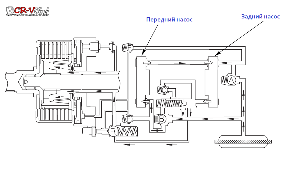

« Ответ #58 : 19 Февраля 2014, 18:33:04 »
Работа системы в режимах движения назад.
Обратите внимание, при движении задним ходом насос
перекачивает масло в обратную сторону.
Начало движения и ускорение назад (4WD)
В этих случаях система подключает полный привод.  Если колеса передней
оси станут вращаться быстрее, чем задние, то объем масла выработанного передним насосом, превышает объемы всасывания заднего. Поэтому, передний насос втягивает масло через клапан "А". В этом режиме передний клапан или "клапан переднего привода" не задействован.
Часть масла, вырабатываемого передним масляным насосом, втягивается задним насосом через клапан "С".  Образовавшийся при этом избыток масла, нагнетается через канал клапана "F", поступает через дроссель к поршню муфты создавая гидравлический напор (штрих.), где его расход регулируется парой отверстий. Расходуемое за весь цикл масло, подается для смазки и охлаждения муфты, подшипников и ведомого вала. Под давлением масла поршень сжимает пластины и диски. Сомкнутое сцепление подключает режим 4WD, передавая вращение от карданного вала к задней колесной оси.
Движение назад с постоянной скоростью (2WD):
При движении задним ходом на постоянной скорости система функционирует
в режиме переднего привода. Весь крутящий момент передается на колеса передней оси. Скорость вращения колес обеих осей, скорость переднего и заднего насосов также одинакова. Поэтому гидравлический напор не создается.
Масло вырабатываемое передним масляным насосом, втягивается задним насосом и свободно циркулирует по системе, проходя через канал клапана "С". Передний клапан остается не задействован. Но, поскольку имеется разница в производительности между двумя насосами, часть масла поступает в клапан клапана "E", обеспечивая смазку узла сцепления и охлаждая подшипники.
К поршню жидкость не подается. Сцепление не включается и автомобиль движется в режиме 2WD.
Замедление при движении назад (4WD):
В этом режиме система может подключать полный привод. Характеристики передаточных чисел таковы, что при замедлении (торможения двигателем) частота вращения колес задней оси может превышать частоту вращения передней. В этом случае задний насос всасывает масло по каналам клапанов "B" и "C". Передний клапан остается не задействован. Вырабатываемое
задним насосом масло, через канал клапана "Е" поступает через дроссель к поршню муфты создавая гидравлический напор (штрих.), где его расход регулируется парой отверстий. Расходуемое за весь цикл масло, обеспечивает смазку муфты сцепления, ведомого вала и охлаждая подшипники. Под давлением масла поршень сжимает пластины и диски. Сомкнутое сцепление подключает режим 4WD, передавая вращение от карданного вала к задней колесной оси.
