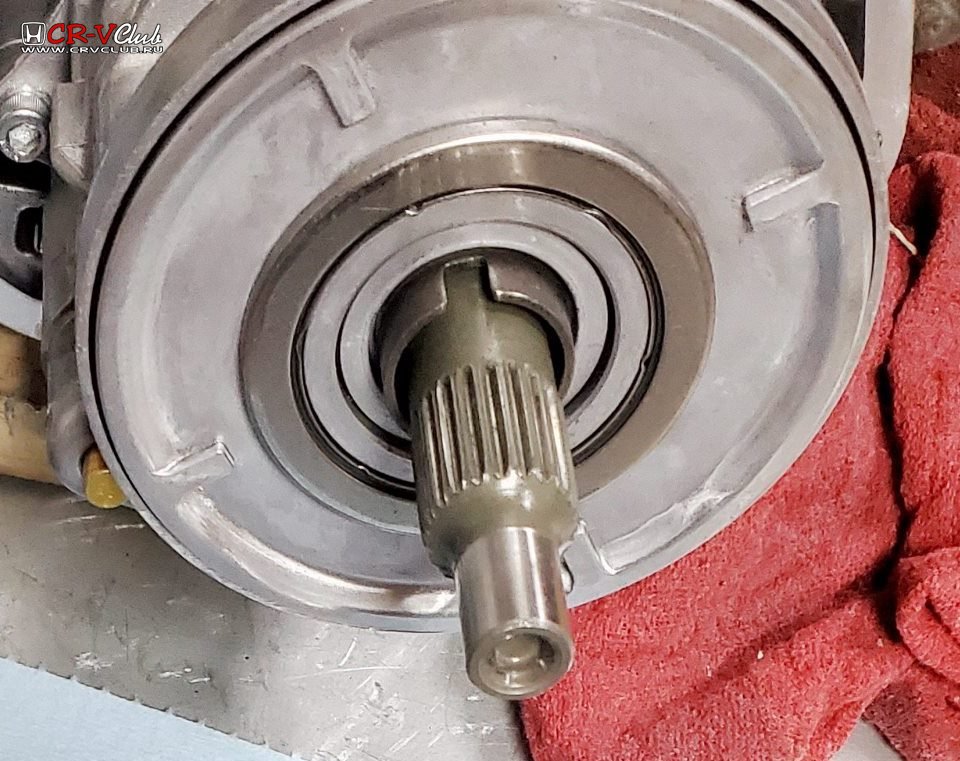

« Ответ #46 : 11 Декабря 2013, 22:47:11 »
Ну может я не правильно выразился п. 19 это диски сцепления (те которые металл) хотя фрикционами их тоже можно назвать.
Речь о другом, возможен ли ремонт муфты редуктора и возможно ли подобрать з\ч.
А информация с картинки, это скорее всего размышление и некая возможность реализовать ремонт.
Может есть у кого-то на форуме разобранный редуктор?

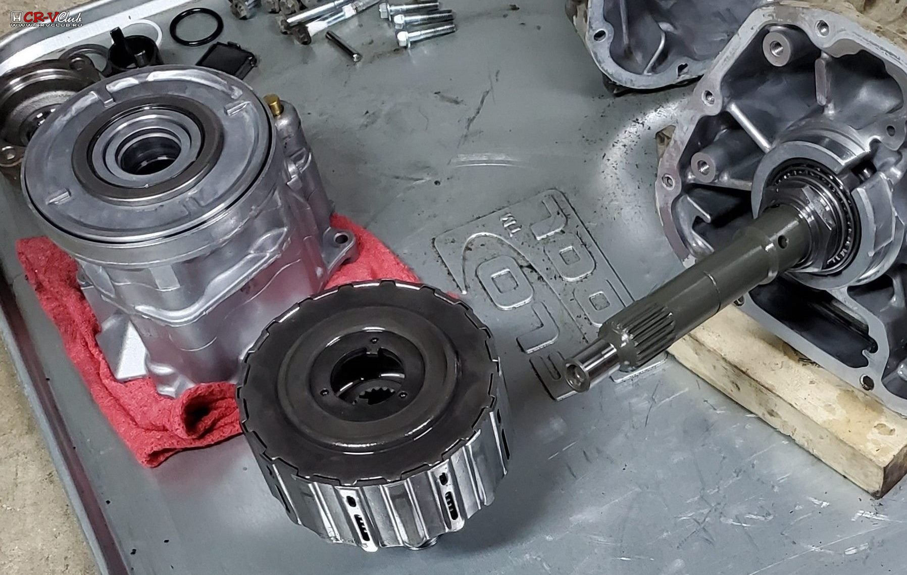

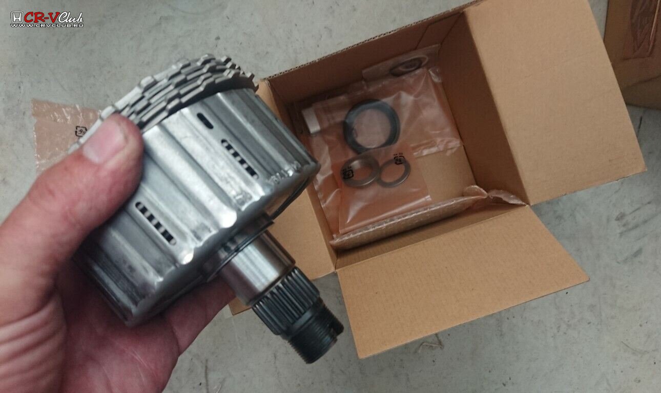

« Ответ #48 : 04 Января 2014, 19:00:13 »
ну раз меня упомянули, и раз я этот ремонт как раз успешно сам сделал, могу сказать: не заморачивайтесь, простите, резьбой по калу с каким-то подбором непонятно чего. берите родной комплект, берите дополнительную втулочку согласно техбюллетеню, и всё будет прекрасно, как у меня.
старый пакет, на мой неподготовленный взгляд, внешне мало отличался от нового, а вот поди ж ты, эффект налицо, всё отлично и беззвучно работает.
трудно оценить объективно, но по ощущениям - срабатывает быстрее старого (до этой машины ездил ещё и на Ортии с таким же полным приводом). возможно, дело ещё и в хитрой втулке.
Кирилл, может, проще добавить эту тему в конец вышеупомянутой? ну и название дописать.

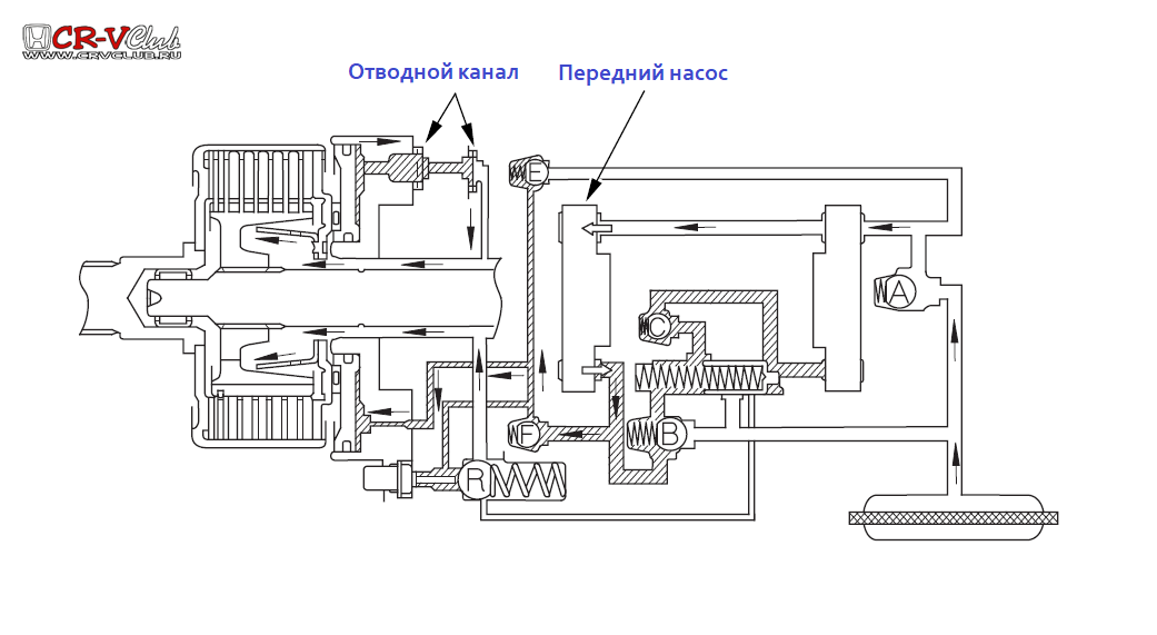

« Ответ #54 : 15 Февраля 2014, 19:00:51 »

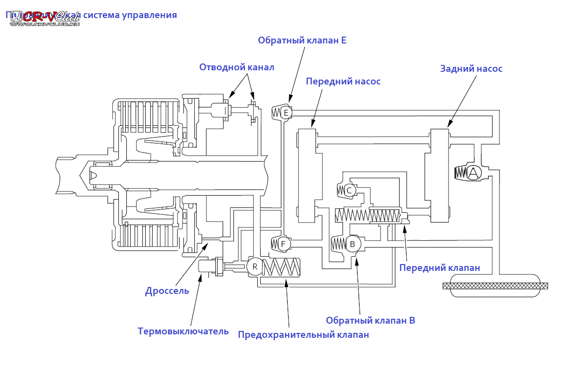

В запись включены техническое описание и схемы Хонда Мотор Ко.
Использованы фотографии crvownersclub.com. Составление и перевод
для CRVClub Russia выполнил Kirill.

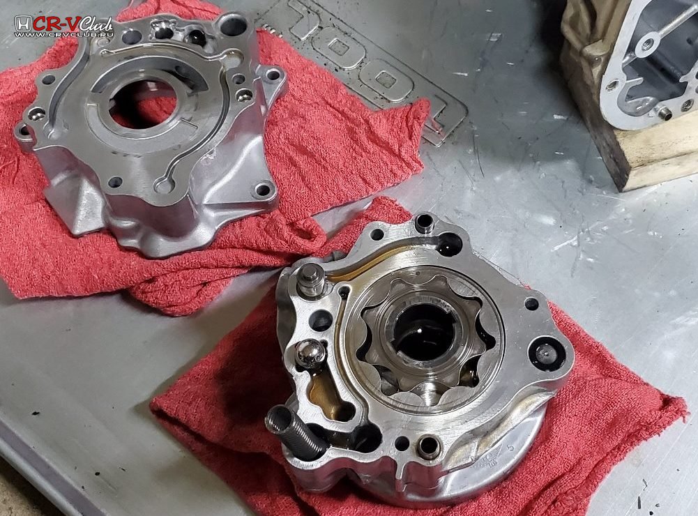

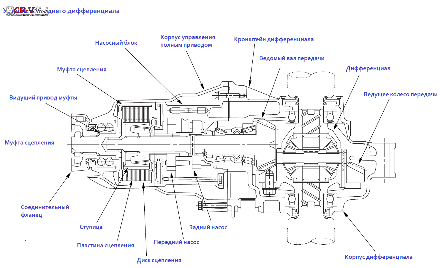

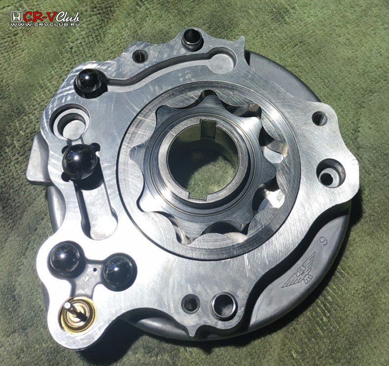

ЗАДНИЙ ДИФФЕРЕНЦИАЛ.
Введение:
Система Real-time 4WD- с двойным насосом оснащена гидравлической муфтой
и дифференциальным механизмом, расположенным в задней части корпуса.
При обычных условиях автомобиль приводится в движение передними
колесами. В зависимости от движущей силы передних колес и особых дорожных условий, система автоматически передает крутящий момент на задние колеса, не требуя от водителя переключения между 2WD (передний привод) и 4WD (полный привод). Механизм переключения режимов 2WD и
4WD встроен внутрь корпуса, что делает систему простой и компактной.
Кроме того, система Real-time 4WD с двойным насосом, способна автоматически отключать полный привод при замедлении вращения передачи на переднею ось. Что позволяет тормозной системе правильно реагировать на моделях, оснащенных антиблокировочной системой (АБС).
Устройство:
Задний редуктор состоит из двух корпусов, образующих два отсека, и разделенных между собой, встроенным насосным блоком. Внутри отсеков размещаются главные исполнительные механизмы системы, не сообщающиеся на прямую между собой. В корпусе механизма подключения полного привода расположена многодисковая муфта сцепления и два насоса. В корпусе заднего редуктора смонтирован ведомый вал и дифференциал гипоидной передачи.
Блок масляных насосов представляет собой сборную конструкцию, состоящую из переднего и заднего насосов, поршня, а также элементов управления гидравлическим потоком. Поршень поджат дисковой пружиной для
уменьшения постороннего шума от механизма включения полного привода.
Передача крутящего момента от редуктора колес передней оси к насосу переднего привода, происходит так: Ведущий вал муфты сцепления
соединён через фланец с карданным валом. Муфта сцепления вращается
вместе с выжимной пластиной, которая через соединитель задействует передний масляный насос.
Передача крутящего момента от редуктора колес задней оси к насосу заднего привода, происходит так: Колеса задней оси, через дифференциал, передают вращение на гипоидную передачу, состоящую из ведущего колеса и ведомого вала. Вращаясь ведомый вал, через шпонку задействует задний масляный насос.
Передний и задний масляные насосы являются трохоидными. Мощность масляного насоса заднего привода на 2,5% больше, чем у насоса переднего привода. Это необходимо, для того чтобы уравнять частоту вращения, из-за разницы передаточных чисел, между осями передних и задних колес. Например, в следствии износа передних шин, скользкого покрытия или
резкого торможения в поворотах. Масляные насосы спроектированы таким образом, что забор жидкости, осуществляется как сброс жидкости, в том
случае, если масляные насосы станут вращаться в обратную сторону.

« Ответ #55 : 17 Февраля 2014, 19:04:50 »
Принцип действия:
В случае разницы в скорости вращения между передними колесами (ведущий вал муфты сцепления) и задними колесами (ведомый вал гипоидной передачи) возникает разница в производительности переднего и заднего масляных насосов. Формируемое давление жидкости через поршень с подшипником передается на вращающуюся выжимную пластину, сжимая муфту сцепление состоящую из дисков и пластин. Диски, уложены в муфту чередуясь между собой. Стальные диски вращаются за счет шлицов муфты. Фрикционные диски за счет зубчатых зацеплений ступицы, усаженной на ведомый вал. Этим обеспечивается передача силы вращения от карданного вала на колеса задней оси.
Для защиты и смазки компонентов механизма полного привода, к муфте сцепления, подшипникам и другим элементам, постоянно подводится рабочая жидкость вне зависимости от того, включен или выключен полный привод. Кроме того, если температура рабочей жидкости в редукторе поднимается
выше нормы, установленный в системе термовыключатель, сбрасывает давление на поршень сцепления и отключает режим полного привода 4WD.
Гидравлический механизм полного привода 4WD, кратковременно
подключается и передает крутящий момент на задние колеса в случае:
- при резком старте автомобиля
- при ускорении на передней или задней передаче (вызывая разницу
вращения между передними и задними колесами)
- при торможении на задней передаче (при замедлении).
Режим 2WD, осуществляется:
- при движении с постоянной скоростью на передней или задней передаче (когда нет разницы во вращении между передними и задними колесами)
- при торможении двигаясь вперед на передней передаче (при замедлении).
* 1c.jpg (180.26 Кб, 1001x740 - просмотрено 2593 раз.)
* 1d.jpg (197.85 Кб, 886x754 - просмотрено 532 раз.)
* 1e.jpg (197.1 Кб, 792x745 - просмотрено 2246 раз.)
* 1f.jpg (133.76 Кб, 1174x1604 - просмотрено 573 раз.)

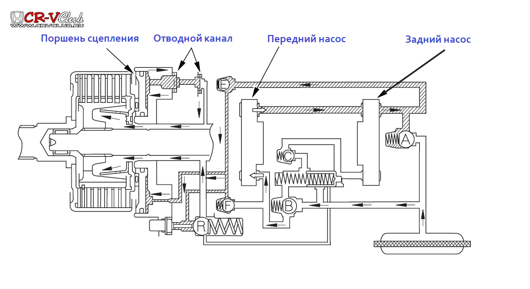

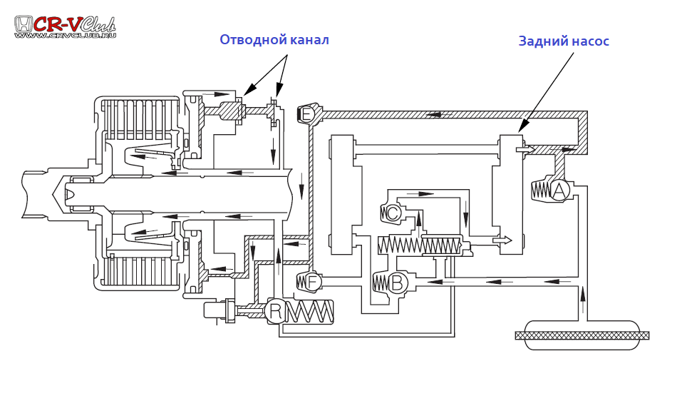

« Ответ #56 : 18 Февраля 2014, 18:54:13 »

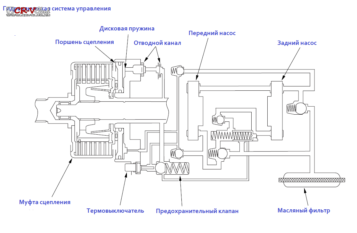

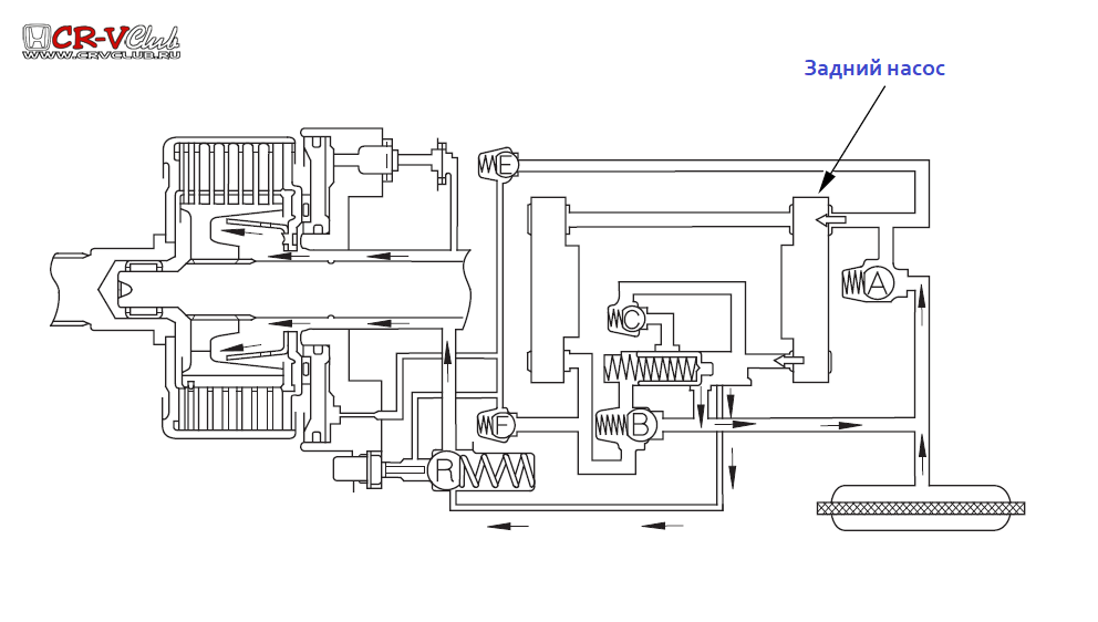

Гидравлический контур.
Встроенный блок масляных насосов и его гидравлический контур, целиком обеспечивает смазку сцепления и управление режимом 4WD. Контур состоит
из переднего и заднего масляных насосов, переднего клапана, пяти обратных клапанов для переключения потоков жидкости и дросселя. Он представляет собой канал в поршневой камере сцепления. В качестве отводного канала, в камере имеется два калиброванных отверстия, для регулировки давление в ней.
В контур включена функция защиты с помощью предохранительного клапана и термовыключателя содержащего восковые гранулы. Уровень масла в насосном блоке контролируется с помощью двух отверстий. Масло, распределяемое по каналам, смазывает и охлаждает внутреннюю поверхность узла сцепления и вал гипоидного зубчатого колеса.
Передний масляный насос. Создает гидравлическое давление, вращается
со скоростью колес передней оси, приводится в действие карданным валом.
Задний масляный насос. Создает гидравлическое давление, вращается со скоростью колес задней оси, приводится в действие гипоидной передачей.
Передний клапан (Клапан переднего привода). Срабатывает только в режимах движения вперед 2WD, обеспечивает подачу масла для охлаждения и смазки муфты сцепления, ведомого вала и подшипников. При движении с постоянной скоростью, открывает подачу нагнетаемого из заднего насоса масла, в передний насос. При замедлении движения, обеспечивает циркуляцию масла
в заднем насосе через его сброс.
Обратные клапаны A, B. Перекрывают обратный отток масла от насосов к фильтру, удерживая его в каналах системы.
Обратный клапан C (Клапан заднего привода). Срабатывает при движении задним ходом. В режиме начала движения и ускорение назад, пропускает вырабатываемое давление масла из переднего в задний насос. При движении назад с постоянной  скоростью обеспечивает циркуляцию масла по системе.
В режиме замедления, клапан пропускает масло втягиваемое задним насосом.
Обратные клапаны E, F. В режиме срабатывания 4WD (старт/движение вперед
с ускорением (Е), старт/движения назад с ускорением (F)) пропускают вырабатываемое насосом давление масла к поршневой камере.
Дроссель. Гидравлический канал, который формирует гидравлический напор
в направлении от масляного насоса к поршневой камере.
Отводной канал. За счет калиброванных отверстий, регулирующих расход масла, удерживается постоянное давление в поршневой камере.
Предохранительный клапан. Если давление масла на поршень сцепления превышает установленное, или происходит его резкий скачек, клапан срабатывает сбрасывая давление в поршневой камере.
Термовыключатель. Срабатывая, открывает предохранительный клапан
сброса давления, когда масло в дифференциале перегревается.
Гидравлический напор.
При движении вперед, масло вырабатываемое из переднего насоса, втягивается задним насосом. Когда объемы всасывания заднего насоса превышены, избыток масла поступает через канал обратного клапана "Е". Затем подается через дроссель в поршневую камеру, где его расход регулируется парой отверстий.
При движении назад, оба насоса вращаются в обратную сторону. Избыток масла, выработанного передним насосом, но превышающий объемы всасывания заднего насоса, поступает через канал обратного клапана "F". Затем подается через дроссель в поршневую камеру, где его расход регулируется парой отверстий.
* 2.png (74.73 Кб, 1159x758 - просмотрено 2346 раз.)
* 3.png (75.18 Кб, 1159x758 - просмотрено 2198 раз.)

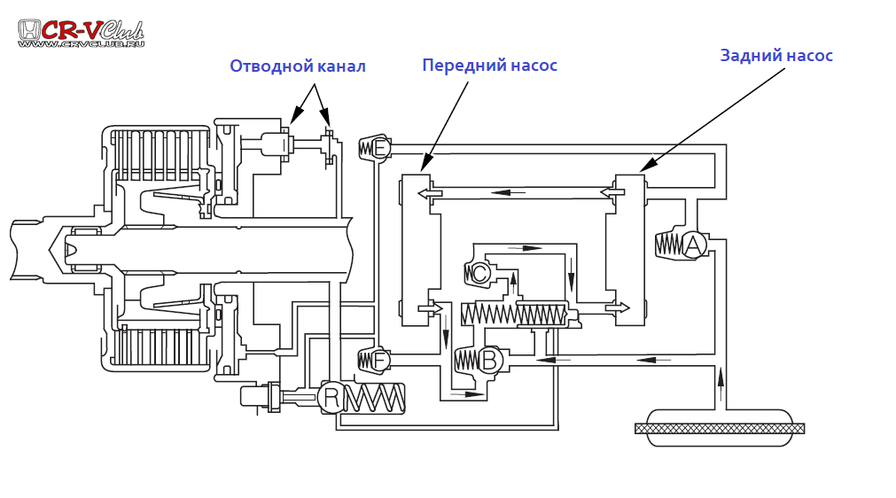

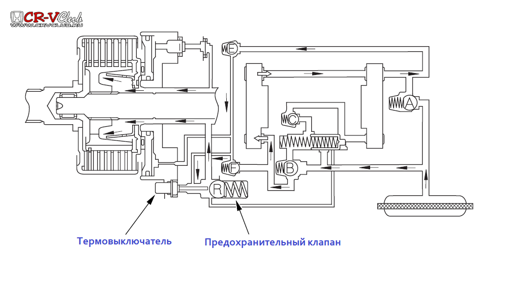

« Ответ #57 : 18 Февраля 2014, 21:14:08 »

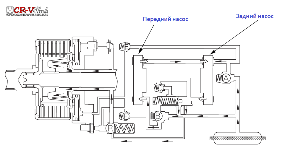

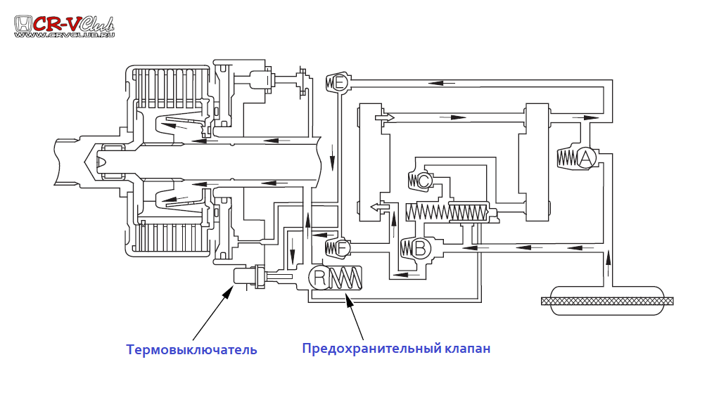

Работа системы в режимах движения вперед.
Начало движения и ускорение вперёд (4WD)
В этих режимах система подключает полный привод. Если передние колеса вращаются быстрее, чем задние, то производительность переднего насоса
станет больше всасывающей способности заднего. В этих условиях передний клапан или "клапан переднего привода" не задействован.
Передний насос втягивает масло по каналу клапана "В". Накаченное передним насосом, масло выбрасывается и втягивается в задний насос. Избыток масла через канал клапана "Е" поступает через дроссель к поршню муфты создавая гидравлический напор (штрих.), где его расход регулируется парой отверстий. Расходуемое за весь цикл масло, подается для смазки и охлаждения муфты, подшипников и ведомого вала. Под давлением масла поршень перемещается сжимая пластины и диски. Сомкнутое сцепление подключает режим 4WD, передавая вращение от карданного вала к задней колесной оси.
Движение вперед с постоянной скоростью (2WD)
При движении вперед с постоянной (крейсерской) скоростью, система функционирует в режиме переднего привода. Крутящий момент целиком передается на передние колеса. Масло накаченное передним насосом, поступает в задний насос, не превышая его объем. Скорость вращения передних и задних колес одинакова. Поэтому гидравлический напор не создается.
Через клапан "В", масло поступает в передний насос, затем втягивается
задним насосом. Другая часть масла поступает в задний насос через канал
клапана "А". При этом одна часть потока циркулирует в системе, задействуя
передний клапан, а другая часть направляется для охлаждения и смазки
муфты сцепления и ведомого вала. Масло не поступает к поршню, муфта
не включается, полный привод отсутствует.
Замедление при движении вперед (2WD)
В этом режиме движения полный привод отключен и весь крутящий момент передается на передние колеса. Из-за характеристик передаточных чисел,
при замедлении частота вращения задних колес может превышать частоту вращения передних. Если это так, задний масляный насос будет вращаться быстрее, чем передний. Гидравлический напор не создается.
Масло поступает к заднему насосу через клапан "А". Вращаясь быстрее,
задний насос заставляет его рециркулировать, через передний клапан (клапан переднего привода). При этом часть его направляется по контуру, для смазки
и охлаждения муфты сцепления. К поршню сцепления масло не подается.
* 4.png (75 Кб, 1030x562 - просмотрено 2127 раз.)
* 5.png (54.4 Кб, 1008x562 - просмотрено 2196 раз.)
* 6.png (51.58 Кб, 992x562 - просмотрено 2083 раз.)

* 9.png (68.08 Кб, 957x562 - просмотрено 2148 раз.)
« Ответ #59 : 20 Февраля 2014, 19:02:08 »
Срабатывание термовыключателя (2WD):
В режиме 4WD масло, помимо гидравлической жидкости, используется как теплоноситель. Омывая узлы системы, масло поглощает вырабатываемое в процессе трения деталей тепло.  Для предотвращения её перегрева в контур системы установлен термоэлемент содержащий восковые гранулы. Если температура масла поднимается выше допустимого значения, шток выключателя по температуре перемещается вправо (на схеме) и открывает предохранительный клапан "R". Давление масла в поршневой камере понижается, диски муфты сцепления размыкаются. Режим 4WD будет задействован вновь, когда температура масла понизится и шток термоэлемента переместится влево.
Срабатывание предохранительного клапана:
Предохранительный клапан удерживает постоянное давление масла в поршневой камере. Клапан защищает систему от превышения давления и
его резких скачков. В случае когда, давление масла превышает силу сопротивления пружины, клапан "R" открывается и часть его стравливается. Давление в системе выравнивается. При срабатывании предохранительного клапана отключения полного привода не происходит. Эта функция повышает надежность, исключая чрезмерный крутящий момент привода на колеса
задней оси.
* 10.png (54.29 Кб, 1005x562 - просмотрено 2035 раз.)
* 11.png (54.18 Кб, 1005x562 - просмотрено 2164 раз.)
