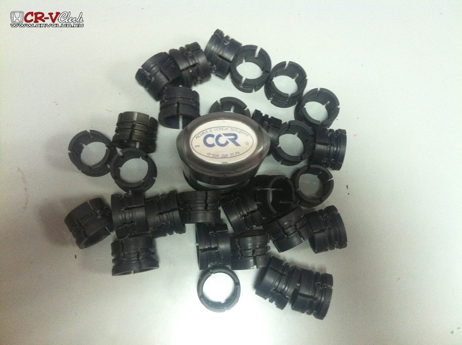

нет ремкомлекта все эти сказки от самоделкинов которые из пластмассы точат шайбы и барыжат в интернете

Мне это официалы посоветовали, чтоб новую не брать. Деталь не пластмасса. Много хороших отзывов от аккордоводов по данному производителю.

Вадим,нашел группу в ВК,там эти втулки продают,..готовы даже выслать с тем условием,что если не подойдет на 2,4,то заберут обратно
Лично я думаю,что рейка ,которая электро ,на 2,4 и 2,0 должна быть такая же.....резона выдумывать другую нету.....тем более,что втулка подходит на 3-тее поколение,а так же на тойоту RAW-4...
про отзывы я тебе сам лично подтверждаю...ставил её сам на свой цивик...там всё так же, как и тут..и делов там ,на 20 минут..

Поменяли сегодня втулку,,,.причем так получилось,что меня на двух машинах,на моей 2,0 и на машине знакомого ,с мотором 2,4,,,,
На обе тачки втулки встали идеально,рейки одинаковые.
После того как отвернули рулевую тягу выпала пластмассовая втулка(колечко),в драбадан сломанная на две части,причем на обеих машинах,..установка очень не сложная ,надел на вал рейки ,навернул тягу ,завел машину,руль в право за два подхода....и втулка запрессована в рейку...
Все это действо можно сделать на земле ,без подъемника...
Все стуки,которые издавала рейка справа ,на маленьких кочках прошли.
