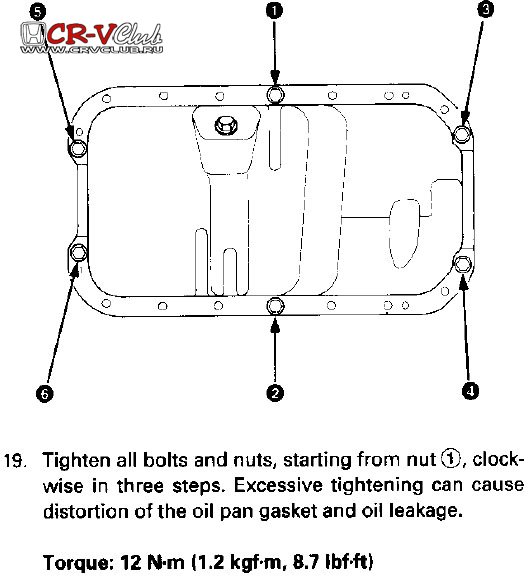

Из умной книги:
Подскажите, пожалуйста, как воспользоваться этой картинкой, если болтов/гаек 19 шт??? Т. е. сначала протягиваем именно в этих местах, а уже потом без разницы что за чем???
Cпасибо
