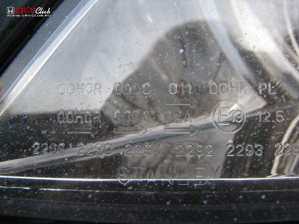

господа, я посмотрел на фару црв 2.4 EXE L у отца, так там маркировка HCR то бишь галоген ближний-дальний. как это понимать???
Что-то странное вы увидели. Дальний галоген, ближний ксенон и не зачем капот открывать... .

у меня чистые фары! никаких надписей нет вообще!!!
Может, пескоструем и камушками от дороги стерлись? Смеющийся

Такая же маркеровка на 2 литра, одон в один, так что ксенон ставить можно?
Все равно нельзя - нет автокорректора. А поставить его практически нереально - никто этим не занимается, ибо слишком дорого.

На фото видно сначала HCR --> DC-->011 ?, первая Галоген(дальний) вторая газоразрядная(ближний) о чем свидетельствует рассеевающая линза, что третье не знаю. А выше пишут , что вместе галоген и газоразряд ставить нельзя, а японцам можно ?
Я думаю установить корректор проблем не будет. Это сейчас их гикто не ставит. Будет спрос будет и предложение.
Требовоний к коректору нет, гланое маркировка на фарах без ксенона такаяже как с ксеноном, показал менту и пусть отваливает, а коректор смотреть не его дело, может он ещё посмотрит какая у меня музыка, послушет. Улыбка
Увы, есть. Посмотрите на сайте ГИБДД (1http://www.gibdd.ru/news/main/?20100220_ksenon) приложение - письмо НИИАЭ.

Владельцам CR-V lll париться особо не стоит. Маркировка о допустимости использования газоразрядных ламп на наших фарах есть (у меня 00HCR  00DC 00HR и PL ). Как явствует из первого поста темы http://forum.crvclub.ru/index.php/topic,67291.0.html , административным нарушением является использование газоразрядных ламп в оптике, не предназначенной для этого ("использование во внешних световых приборах источников света, не соответствующих типу данного светового прибора, ..."). Соответственно наша оптика соответствует всем нормам использования, и никаких вопросов у ГИБДД к нам быть не может. Кстати, о автоматическом корректоре и омывателях, как непременном атрибуте ксенона, нет ни слова (я не увидел , по крайней мере)
Да, в приложении с разьяснениями увидел, но в постановлении этого нет. А ГИБДД будет руководствоваться постановлением.
