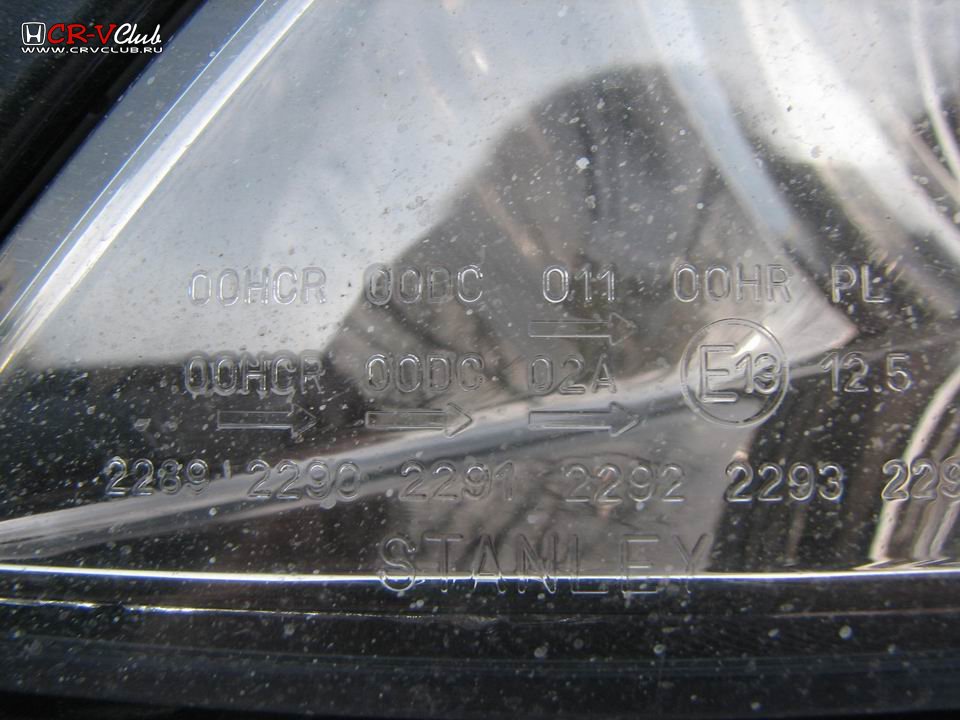

На фото видно сначала HCR --> DC-->011 ?, первая Галоген(дальний) вторая газоразрядная(ближний) о чем свидетельствует рассеевающая линза, что третье не знаю. А выше пишут , что вместе галоген и газоразряд ставить нельзя, а японцам можно ?
Я думаю установить корректор проблем не будет. Это сейчас их гикто не ставит. Будет спрос будет и предложение.
Требовоний к коректору нет, гланое маркировка на фарах без ксенона такаяже как с ксеноном, показал менту и пусть отваливает, а коректор смотреть не его дело, может он ещё посмотрит какая у меня музыка, послушет. Улыбка

« Ответ #568 : 28 Февраля 2010, 14:17:00 »
Владельцам CR-V lll париться особо не стоит. Маркировка о допустимости использования газоразрядных ламп на наших фарах есть (у меня 00HCR  00DC 00HR и PL ). Как явствует из первого поста темы http://forum.crvclub.ru/index.php/topic,67291.0.html , административным нарушением является использование газоразрядных ламп в оптике, не предназначенной для этого ("использование во внешних световых приборах источников света, не соответствующих типу данного светового прибора, ..."). Соответственно наша оптика соответствует всем нормам использования, и никаких вопросов у ГИБДД к нам быть не может. Кстати, о автоматическом корректоре и омывателях, как непременном атрибуте ксенона, нет ни слова (я не увидел , по крайней мере)
Да, в приложении с разьяснениями увидел, но в постановлении этого нет. А ГИБДД будет руководствоваться постановлением.
