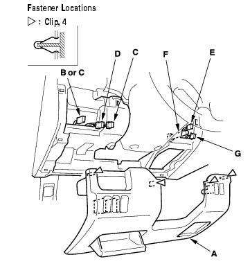

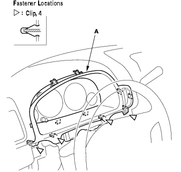

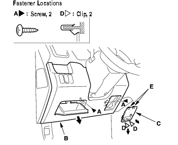

Я не совсем понял, на каком этапе возникла неясность, поэтому попробую объяснить сначала.
1. Снять нижнюю панель напротив водителя. Там 2 винта (самореза): под крышкой предохранителей, и над маленьким ящичком слева, обозначены буквой А.
Остальное на защёлках. Начинать надо снизу: в правом нижнем углу, и в левом отщёлкиваем по защёлке, затем пара защёлок в районе кнопок подогрева сидений (или места под них), и левый верхний край весь сразу (там тоже две защёлки).
2. Далее снять кожух рулевой колонки (тоже обозначен буквой А. Он стянут тремя винтами. Вообще я снимаю приборку не трогая кожух, но если рука не набита, то его лучше снять.
3. А дальше отодрать рамку вокруг приборной панели - она только на защёлках.  Рулевую колонку до упора вниз, ручку селектора (у кого автомат) в положение N или ниже. Отщёлкнуть нижние крайние защёлки, потом правую сторону, а затем и всю рамку
4. Приборная панель прикручена тремя саморезами...

Спасибо за помощь! Однако не совсем понятно:
1. Где расположены защелки этой нижней части панели, где их нащупывать?
2. Где расположены эти 3 винта кожуха рулевой колонки?
3. Где расположены защелки верхней части самой приборки?
Большое спасибо!

Блин, ну там же на рисунках усё нарисовано!!!
Главное не на морозе это делать, чтобы салон прогрет был...

Спасибо СанСанычу! Заменил в своей за два приёма. Первый раз пытался в апреле, пластик на холоде задубевший, не отважился отдирать обрамление приборки - сидело крепко. Вторая попытка была удачней: вспомнил о лампочке в июльскую жару, горячая приборка разбиралась почти без щелчков. Картинку 2 можно пропустить, кожух не мешает.
