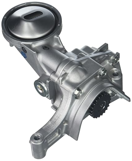

Я в своём двигателе К тестировал три  различьных масленых  насоса на  мотюле 5W40.
Ср-в , Аккорд.
байпасная  пружина клапана сработает на  5.3 кг
Сивик тюпе-р
байпасная  пружина клапана сработает на  6.2 кг
S2000
байпасная  пружина клапана сработает на  7.8 кг
И на  все эти насосы  у  меня  есть телеметрия в графических  графиков  их  работы. А  у  вас  только  мануал от  васи  пупкина которым  уперта  руководствуетесь.

А вот  это уже  приятно что  переда  мной человек который знает  что то. Так  что  лучше  защитит вкладыш при  температуре масло в 100 градусов 0W20 или 5W40? У  какого масло  будит  масленый  клин  крепче?
* Honda-Civic-Type-R-Dc5-Ep3-K20A2-Oil.jpg (22.63 Кб, 300x400 - просмотрено 553 раз.)
* 81rDXt0pWZL._SX425_.jpg (23.91 Кб, 425x516 - просмотрено 605 раз.)
