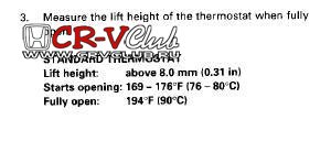

Фактически термостат начинает открываться на большой круг при +76С
полное открытие при +90С
вот как выглядит в общем система охлаждения
схема термостата
Проблема в том, что прогрев двигатель до рабочей температуры +90С мы имеем
полностью открытый термостат и большой круг охлаждения.
Диаметр патрубка на радиатор намного больше, чем на печку,
к тому же радиатор ближе. Закон наименьшего сопротивления еще
никто не отменял, поэтому основная масса горячего антифриза уходит на радиатор
и лишь небольшая на печку. В итоге получаем следующую картину: при низкой температуре
и стоящей машине могут срабатывать вентиляторы охлаждения радиатора, а печка все равно
греет не очень. Конечно при сильных холодах большой круг включается не часто, но при
температуре ниже -25С любое включение даже без вентилятора приводит к ощутимому
похолоданию печки, причем сам движок держит температуру нормально. Поэтому пока
относительно не прогреется ВЕСЬ антифриз в системе,учитывая открытие-закрытие термостата,
а также продувание радиатора холодным воздухом, горячей печки мы не получим.
