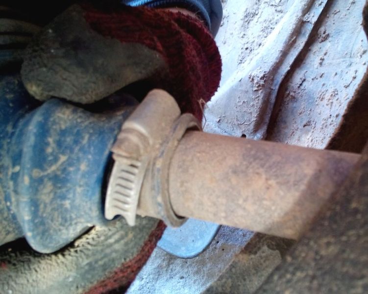

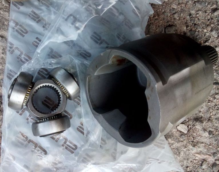

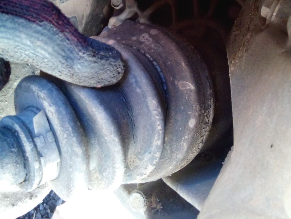

« Ответ #141 : 26 Сентября 2014, 13:11:25 »
В начале весны заметил, что силиконовый пыльник внешнего переднего ШРУСа с правой стороны начал надрываться
со стороны коробки. Ну а когда переобувался на лето, то он уже был приоткрыт для пыли, грязи и воды.
Заготовлены пыльники Maruichi, смазка с молибденом Mobilgrease NLGI 2, для внешних ШРУСов и Castrol LMX для внутренних.
Одно время после замены пыльника все было норм, думал все хорошо, успел. Но в итоге он захрустел, и где-то через месяц
пришлось все-же поменять. Поставил фирмы Just Drive. Внутренний трипоид той же правой стороны. Пыльник вроде как целый,
только потрескавшийся. Грязи внутри почти не было, как в принципе и смазки. ШРУСу конец.
В стакане были обломки направляющих пластин и игольчатых подшипников. Найти замену оказалось не так сложно — посчитали
зубцы на стакане и самом трипоиде и подобрали мне какой-то SUS. В нем не было этих самых направляющих пластин как на
оригинале.
