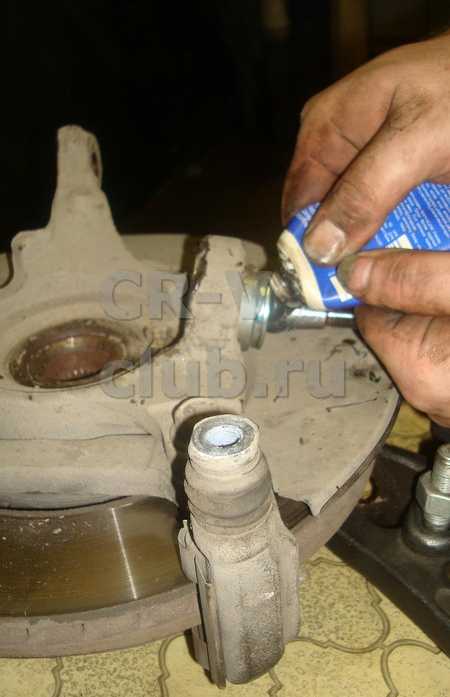

Смазка и финал.
Добавлю, что подобным способом я выпрессовывал шаровые как в аварийных ситуациях (оборванные шаровые на краю дороги), так и буднично, в сервисе.
