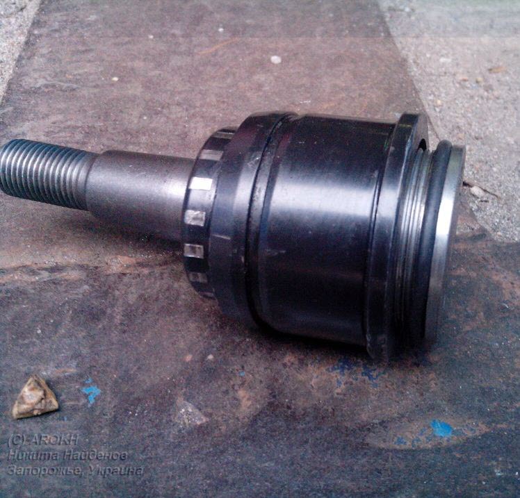

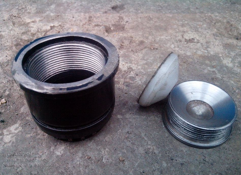

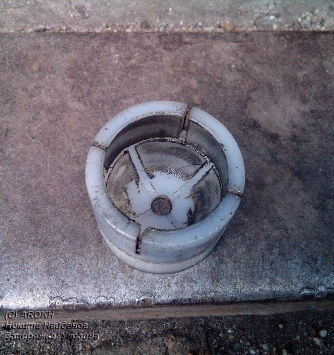

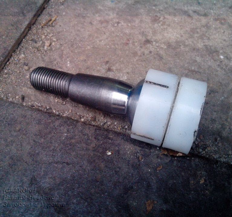

Вот вот. Там эллипс.
Напрашивается вопрос: каким образом шар пальца, удерживаемый только боковыми частями сухаря,
будет долго и надежно работать? А никак. Владельцы хонд прекрасно знакомы с симптомом появления
грандиозного осевого (вдоль оси пальца) люфта в нижних, да и часто верхних, шаровых. Неудивительно,
что так происходит. Шаровая нагружена весом машины, а наши дорожные условия способствуют постоянным
осевым нагрузкам, в результате чего остатки сухаря отлично разбиваются прыгающим пальцем.
Показываю дальше, наблюдайте. Режу ножовкой сухарь пополам поперек оси пальца.
Тщательно смываю с него остатки графитки. На СТО парни сказали, что в их опыте шаровые мочалкой с мылом
в раковине никто не мыл Улыбка Что же, приятно быть первым Улыбка Мажу графиткой палец, собираю в тот же корпус.
Усиленно шатаю. Что же мы видим? Минус 1 мм (толщина полотна ножовки) превращает эллипс таки в шар,
заставляя палец равномерно нагружать значительно большую площадь сухаря, чем раньше.
Для себя я заказал у токаря вот такие шаровые и пробки к ним. А у "нового" сухаря просто срезан
упорный бортик, чтобы поместить резьбу в корпус шаровой, ибо сверху над шаровой ШРУС.
Герметизируется от протекания воды с помощью резинового колечка.
По секрету: такая нижняя шаровая уже пару месяцев стоит на моей машине. Ходит. И будет гарантированно
ходить. Естественно, до тех пор, пока цел пыльник. Чертежей НЕ ДАМ, потому что потерял. Но тут и так всё
ясно, можете брать решения на заметку. Собственно, вот и все. Надеюсь, юбилейная запись вам понравилась.
Комментируйте, обсуждайте.
Щастя та вдачi, хондовцi! Улыбка
Никита Найденов - AROKH Drive2 (С)

  "Что и требовалось доказать" хочется подвести итог этой темы. Большое спасибо Кириллу, за его неравнодушие и компетентность в этом вопросе.
 Все что можно уже сказано и доказано. Мне же хотелось обратить внимание коллег на другую грань этой проблемы.
   Уже неоднократно мы метали громы и молнии в сторону производителей шаровых опор. И наивно пеняли на технические слабости узлов подвески, казалось бы известных и маститых брендов по производству дублей. А все объясняется одним лишь словом "безответственность".  Банально? Да, до тошноты.
 Кто нибудь из вас, уважаемые коллеги знает тот факт, что в Германии например ремонтировать авто самостоятельно запрещено? Мне не раз приходилось слышать от своих одноклассников и друзей, проживающих в Германии, что даже старые автомобили ремонтируют только в СТО! Почему?
 Да потому, что страховые компании оплачивают только страховые случаи. А к таковым при поломке узлов подвески, относятся только случаи  замены деталей, проведение технического обслуживания и ремонта в лицензированных и сертифицированных СТО, с применением оригинальных деталей, определенных регламентом и ТУ данного авто. Любой производитель,  скажем шаровой опоры, за поставку подобных некондиционных деталей, будет наказан финансово и юридически при возникновения страхового случая. Понятно, что стоимость такого  ремонта будет сопоставима со стоимостью подержанной иномарки.
 Мы с вами, приходя в магазин покупаем детали, которые никоим образом не соответствуют данному регламенту. И производитель ни за что не отвечает. Ведь он с вами договор не заключал. Кому какое дело с каким качеством обработана та или иная деталь. Механизм купли продажи отлажен хорошо. Маркетинг, и все прочие ...тинги работают. Вы, когда покупали товар внимательно его смотрели и проверяли? Какие тогда претензии. Если есть чек, сдайте обратно.
 Прошу прощения за саркастический тон, но это так и есть. Многие из нас поставлены в такие условия, что вынуждены проводить ремонт самостоятельно. Приходится покупать, выбирать, сравнивать, делиться опытом. И спасибо большое нашему клубу за эту возможность. Потому и отдаем предпочтения оригинальным заменам, даже поношенным контрактным, но оригинальным, зная, что это надежнее новых дублей. Вот собственно и все. Думаю, что Америку не открыл, все это известные истины.   Еще раз спасибо всем. С уважением.
« Ответ #288 : 13 Февраля 2015, 19:53:35 »
В точку Андрей!
Но это ещё не все! И потом спасибо не мне а Никите. Жаль, что он не взрезал
оригинал шаровых. Вот бы посмотреть какой там "капролон", он же "фторопласт", о котором
MUSASHI SEIMITSU - KOGYO KABUSHIKI KAISHA ничего не подозревали. Как не подозревали,
что их произведения технического искусства, буду клизмировать расплавами из того же
дерьма, из которого же сделан вкладыш СТР. Еще бы силикон туда закачать!  Смеющийся Смеющийся Смеющийся
Правда на снимке распила верхнего шарнира СТР, можно заметить, что вкладыш выполнен из
графитонаполненного капролона. Но от быстрого износа это не спасает. Тут дело не только в
скольжении и ударных нагрузках, кривизне рук корейцев...
Сто раз писал, если у японцев технология стоит ~ 100 долларов, то она не может стоить у кого-то
дешевле. Это надо зарубить на носу и не обсуждать. Дешевле она может упасть только в том
случае, если материалы для изготовления заменены на более дешевые, а технология упрощена или
сведена к минимуму. У оригинала то же есть следочки от резца, но их почти не видно, даже при 4-х
кратном увеличении. Далее никаким "былым пластиком" там не пахнет. Да его можно увидеть у
некоторых дубликатов, если стянуть пыльник. Сам фторопласт не годится для изготовления
тяжело нагруженных шарниров скольжения, ни тем более подшипников качения, без усиления.
В японской кухне для этого использовали:
polyoxymethylene (POM)
polypropylene (PP)
polytetrafluoroethylene (PTFE)
polybutylene terephthalate (PBT)
polyether ether ketone (PEEK)
Но, Н. Найдёнов сам того не подозревая исправил ситуацию. Он распилил вкладыш пополам и тем
самым воспроизвел оригинальную конструкцию подшипника. Которая будет состоять не из одной,
как в дубликатах, а из двух частей. И соответственно из двух (!) разных полимеров, не говоря уже
о возможности комбинаций их слоями. Воооот из каких ингредиентов складывается цена железки с
"красной этикеткой".

« Ответ #289 : 13 Февраля 2015, 22:22:54 »
На картинках шаровая с медным верхним сухарем. Я таких не видал уж сколько лет. Все машины с такими шарами на свалках сгнили еще до появления РД1
Все оригинальные шары, которые я видел за последние лет 10, были с пластиковым.
Резал от 7 аккорда и преля s5a , везде одинаково.
сам того не подозревая исправил ситуацию. .
я намеренно исправил, чесслово)))

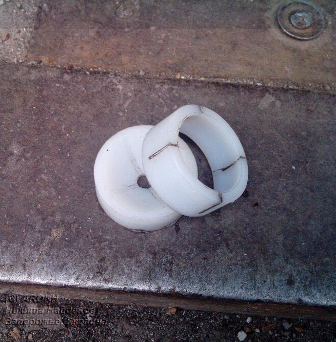

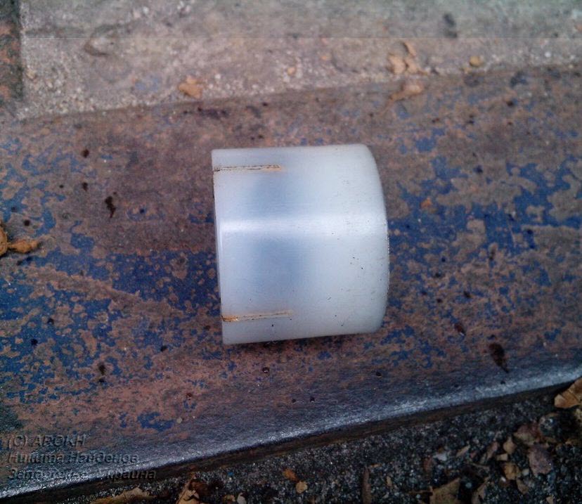

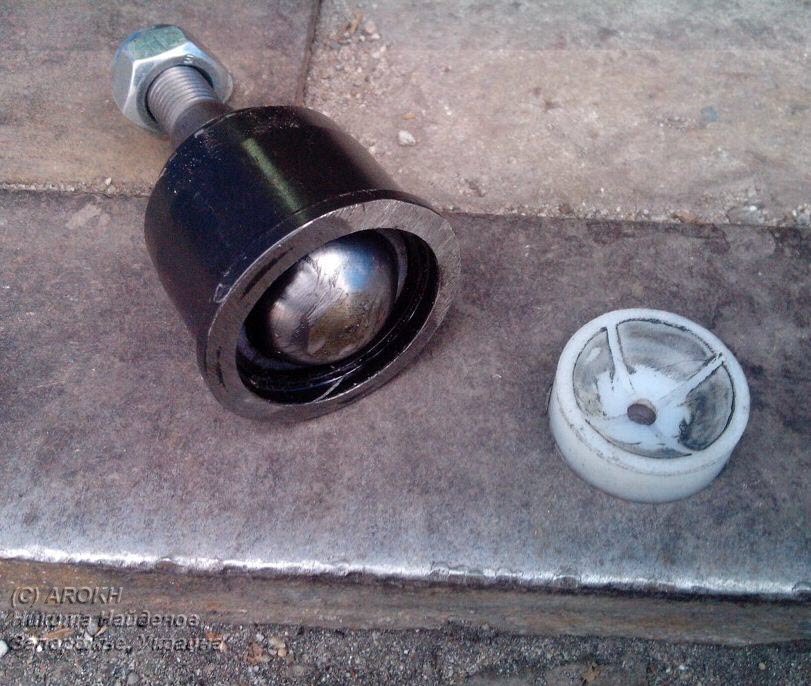

« Ответ #295 : 23 Февраля 2015, 13:21:56 »
Мы говорили о конструкции шаровых.
Был неправ. Конструкция та, что приложил Кирилл. Материалы я вам сейчас покажу.
Распилил шаровую аккорд 09 (CU)
Оригинал 100%
Задняя крышка из розово-коричневого пластика. Ни капролоном, ни фторопластом не назвать. Просто пластик. Но фиг с ним, он не нагруженный.
Дальше интереснее. Передний сухарик из... не знаю.. полиэтилен? Достаточно мягкий и просвещается.
Кроме того, ОЧЕНЬ маленькая опорная площадь. Даже учитывая большой диаметр шара, при нагрузке в подвеске от 500кг на разрыв конструкция НИКАКАЯ, да и материалы тоже.
Все видно на фото.

« Ответ #296 : 23 Февраля 2015, 15:06:45 »
Поклон до полу Никита! Аплодирую стоя, и вот почему:
Семейство полиамидов именуемое капролоны, в СССР звалась фторопласты. Это одно и тоже.
Речь не о том. Меня поразило, что интернет завален враньем, будто этот материал способен
выдерживать ударные нагрузки. Никогда фторопласт не отличался этим свойством. Вот изумительно
скользить без смазки да, он способен. При этом мазь закладываемая в пыльник решает второстепенную
задачу по защите от влаги, и консервации шара. К слову по воде фторопласт в контакте с металлом
скользит еще лучше, поскольку он не смачивается ни водой, ни жирами, ни маслами. Что конкретно
использовали яппы в шарнирах мне не известно, я лишь выше привел группу материалов имеющих
отношение к производству MUSASHI SEIMITSU - KOGYO KABUSHIKI KAISHA. При этом конструкция этих
куколок не менялась  ~ c 1985 года.
А это пример "технологии" производства корейских шарниров, не помню писал уже, но похожий
облой от закачки пластика был на моих СТР которые я устанавливал сверху. Правда выглядел он не
так вульгарно, но с одной стороны наплыв был.

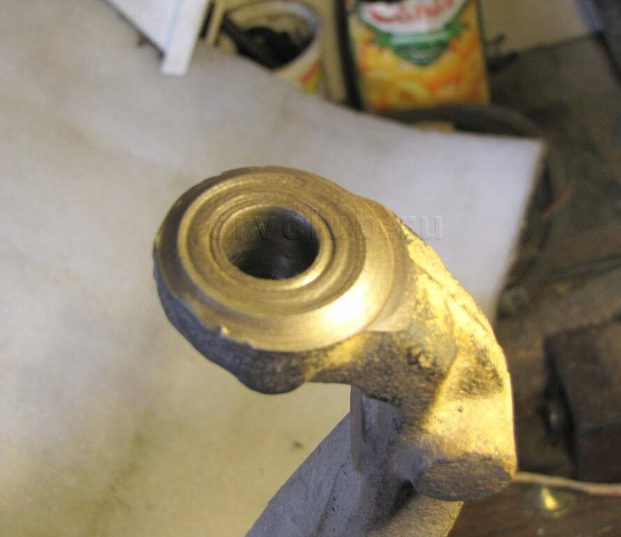

« Ответ #297 : 23 Февраля 2015, 19:12:55 »
Ну тут я не претендую на знание материаловедения.
Главное, что "белое прозрачное" - точно не капролон  Смеющийся
Да, все верно ты говоришь. Ударных нагрузок никакие материалы не любят. Тем не менее первопричина - плохие материалы и неправильная (при их использовании) конструкция.
КИТ
Ну да, там не медь, там бронза по идее. Важен смысл.
Да, я помню эти шарниры на 2141. Сзади была штампованная крышка под ключ 19  Улыбка
Но уже в 2000-х было их не сыскать.
И по конструкции...
Если сравнить опорную площадь шара на разрыв, то сейчас она мизерна. Видно на аккордовских шарах.
То, что там мало опорной площади, и на других фото видно.
Заведомо хреновое качество, я бы так сказал.
* шар.jpg (109.31 Кб, 800x510 - просмотрено 1322 раз.)
