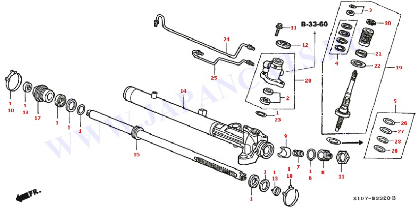

« Ответ #119 : 06 Сентября 2013, 11:28:42 »
В общем ситуация такая месяц назад был на сервисе, приговорили много чего, ну я не против от части с ними согласился, приехал я к ним со следующей проблемой стук в передней части кузова при езде по "стиральной доске". Приговор:
- Втулки переднего стабилизатора (возьму не вопрос стоят не дорого, поменять не проблема)
- Верхние рычаги ,стоят китайские и из-за большого диаметра в месте крепления приварены к шайбе (будут деньги поменяю на родные эти пусть пока работают)
Это в принципе и всё по морде. Ну рейку как и полагается подтянули, вот только стук через месяц опять появился.
Теперь самый главный вопрос, как я понял по вину (машину взял недавно), у меня японец сделанный для америки, в экзисте выбираю KG Германия, и там два католожных номера втулки направляющей рейки рулевой 53416-S04-J51 и 53416-ST0-003, какой из них правильный? Рейка с гуром, руль левый. Вот вин на всякий случай: JHLRD1865WCO42376. На картинке деталь номер 9.
