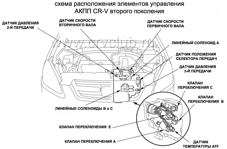

Доброе утро.подскажите пожалуйста куда копать.выскочила ошибка Р0753.правельно ли я понимаю ,что умер соленоид А

28250-RPC-003 Это он
« Ответ #1157 : 05 Июня 2018, 16:13:23 »
Это про "шифтовый" соленоид, из тех что под крышкой.
Надо прозвонить для начала. Вероятнее где то с проводкой косяк.

Сан Саныч ошибка выскакивает на холодную!!!если прогреть хорошо то проподает,но стоит чуть остыть ошибка появляется снова.
Значит где то плохой контакт. В том числе и сам соленоид не стоит исключать. Смотри вот тут клапан переключения:

Проблема решена!!!электромагнитный клапан (А) вышел из строя!!заменил его.заодно и масло полнастью заменил.
