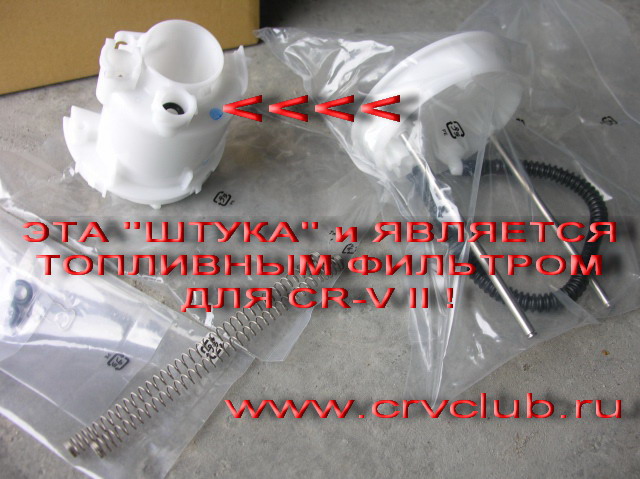

Помогите разрешить спор - пытаюсь заказать у продавца топливный фильтр для своей CRV 2004 г.в. прошу 16010-SAA-000 или 16010-S9A-000 ) STRAINER SET, FUEL  а они мне пытаются заказать 16018-S9A-010 16018S9A000 ( 16018-S9A-010 ) RESERVOIR SET - на схеме обозначены соответственно 1 и 4 - насколько я понимаю RESERVOIR SET тоже имеет быть место в баке и я вляется фильром бензобака?
* B__0300.jpg (133.14 Кб, 900x449 - просмотрено 6755 раз.)
Igor_86
Сообщений: 73
г.Нижневартовск
« Ответ #261 : 15 Апреля 2011, 14:27:40 »
Номер 1 это фильтр, номер 4 это просто пустая канистра (в каторой стоит фильтр).
farm
Сообщений: 2132
« Ответ #262 : 16 Апреля 2011, 14:58:57 »
Три сообщения вверх показан как выглядит фильтр
