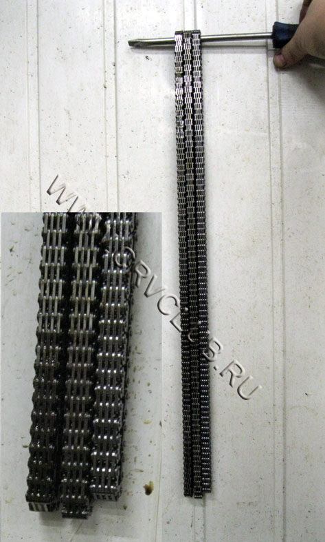

Где то в прессе до сих пор среди достоинств второго поколения CR-V перед первым упоминается что "ремень привода ГРМ уступил место практически "вечной" цепи...".
Время показало, что это не так, не такая уж она вечная. Цепь имеет неприятное свойство вытягиваться.
Сама по себе вытяжка цепи ничего криминального не имеет - гидронатяжитель цепи компенсирует её длину, Но...  ход натяжителя небезграничен и со временем цепь вытягивается настолько, что начинает "провисать".
Это приводит к перескакиванию звёздочек относительно друг друга. В лучшем случае ECM обнаруживает "некорректную фазировку" в приводе ГРМ, зажигается лампочка "чек енжин", диагностика выдаёт:  P0341 (57-03) датчик А СМР и датчик СКР: обнаружена некорректная фазировка. Ездить с такой неисправностью категорически не рекомендую! В практике клубного сервиса уже был случай, когда цепь перескочила настолько, что клапаны встретились с поршнями.
Какие симптомы вытяжки цепи? Практически никаких. Шума особого не слышно. Пока не "загорелась" P0341 (57-03) ничего не выдаёт подвоха.
Сколько ходит цепь?  Однозначной статистики нет. Большинство автомобилей, побывавших у нас на замене цепи, были с пробегом под и за 200 тыс. (второе поколение CR-V), однако уже 3-м моторам меняли цепь при пробегах от 40 до 60 тыс.км, одному из них меняли ГБЦ - это отличилось третье поколение с моторами К24.
Как можно диагностировать вытяжку цепи?

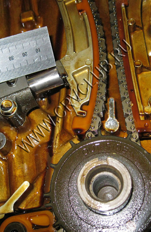

Самый достоверный способ по натяжителю цепи. Выход поршня натяжителя не должен превышать 16 мм.
У CR-V третьего поколения с мотором K24Z1 предельный выход 13,5 мм!
Для доступа к натяжителю в передней крышке имеется лючок, правда подлезть к нему крайне неудобно. Другой способ менее точный, но менее хлопотный: снять клапанную крышку, вращая коленвал совместить метки на звёздочках распредвалов,
 проверить совпрадение метки шкива коленвала с меткой на крышке мотора.
Полное совпадение бывает только с новой цепью, чем больше разбег меток, тем больше вытяжка цепи. Точных данных нет, но при разбеге больше 1-1,5 см можно  паниковать.

« Ответ #14 : 10 Февраля 2012, 17:09:44 »
На фото по линеке 24мм, это много или нормально    (16мм)-откуда мерить
