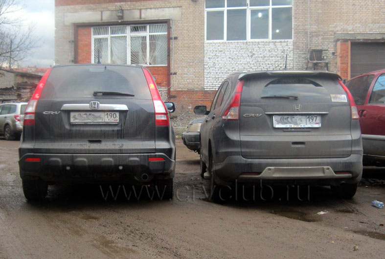

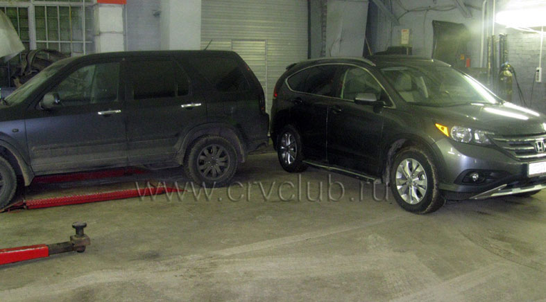

Первый взгляд, первое впечатление от внешнего вида: машина похорошела. Из внешнего вида ушла некая "хэтчбековость" присущая предшественнице - корма погрузнела, что внешне приблизило машину к первым двум поколениям. При первом взгляде стало ясно: фотографии не передают её истинный облик - вживую она лучше, солиднее и больше... во всяком случае так кажется...  Вот именно что кажется! ... ровно до того момента, пока рядом не поставили "трёшку".
Четвёртое поколение ниже и за счёт этого кажется и длиннее и шире.
Соседство со вторым поколением ситуацию не исправляет - если второе поколение ещё у кого то поворачивается язык назвать "джипом", то к "четвёрке" этот термин ну никак не применим.

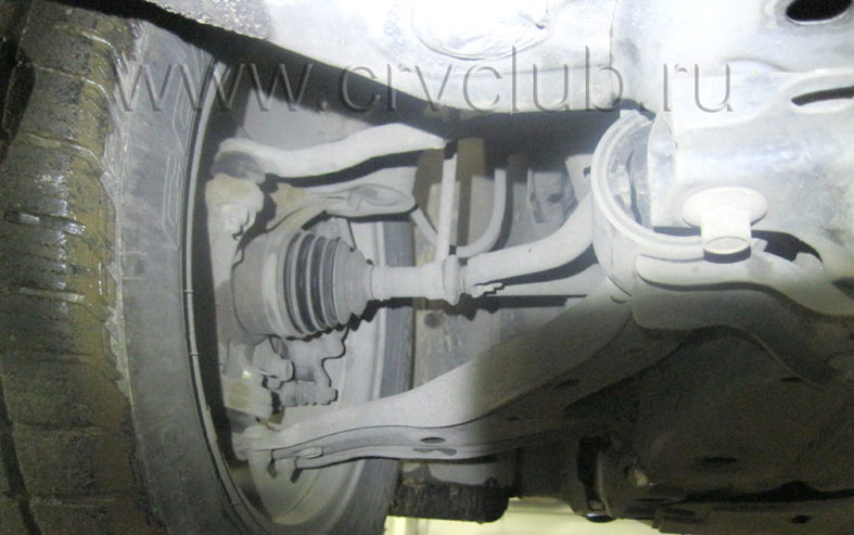

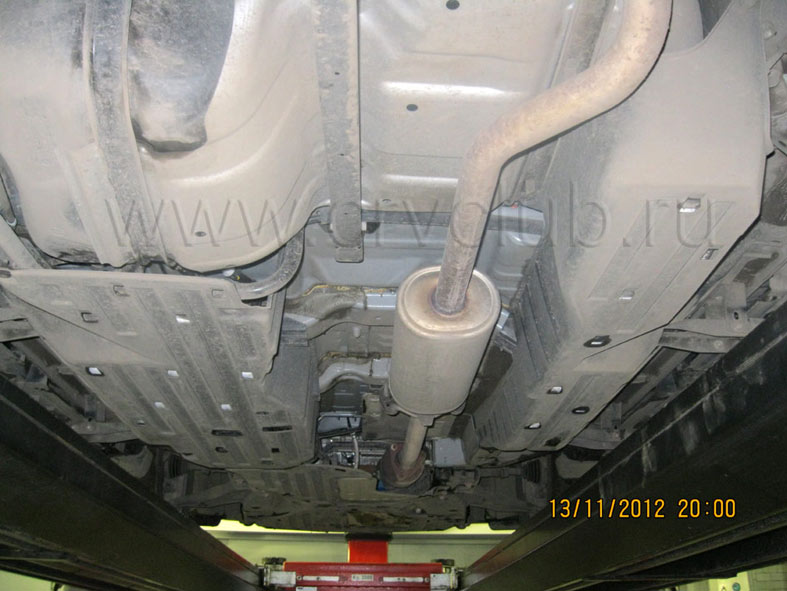

Закончим с внешностью. Нам интереснее, что внутри. Заглянем под днище:  там ничего нового - всё как у третьего поколения. Сразу бросилось в глаза, что приехавшая к нам американка переднеприводная, и увидеть, как выглядит новый редуктор с электронным управлением, не получится.
Передняя подвеска - внешне ничем не отличается от предшественницы.

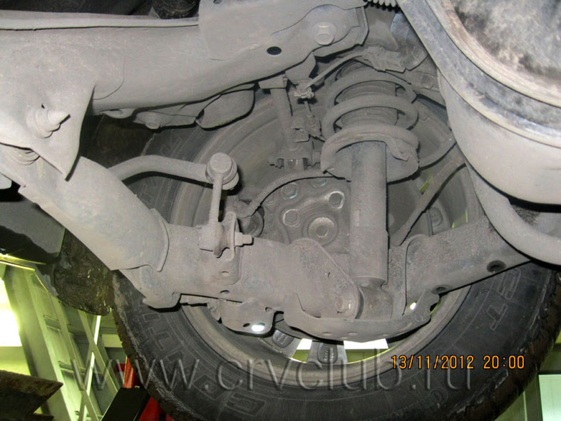

Да и задняя тоже не сильно отличается. Разве, что кронштейн амортизатора "переехал" ниже.

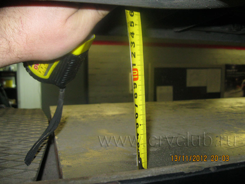

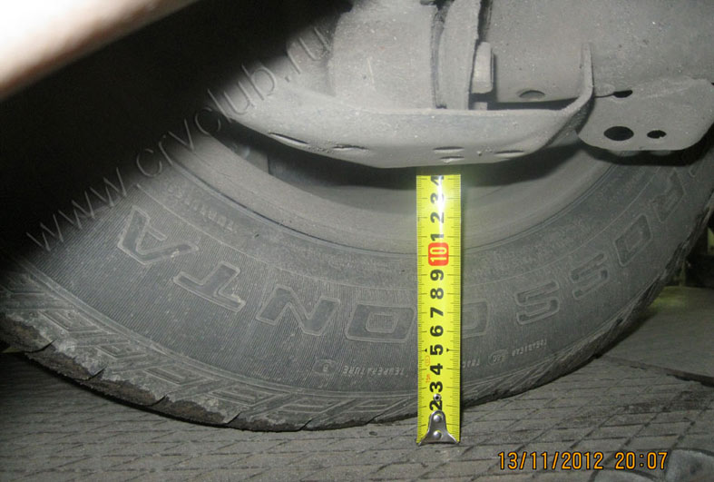

... кронштейн амортизатора "переехал" ниже. И теперь является низшей точкой в автомобиле - до него всего 14,5 см.
В средней части днища ситуация не намного лучше - от земли до пластиковых "бачков" 16,5 см.
Что ж... идея "паркетного джипа" или "городского вседорожника" похоже похоронена. Теперь это просто легковой универсал,  просторный, удобный, но...  не тот на котором можно махнуть на рыбалку или просто на природу, не тот на котором смело переедешь через бордюр и не тот на котором полезешь парковаться в сугроб.

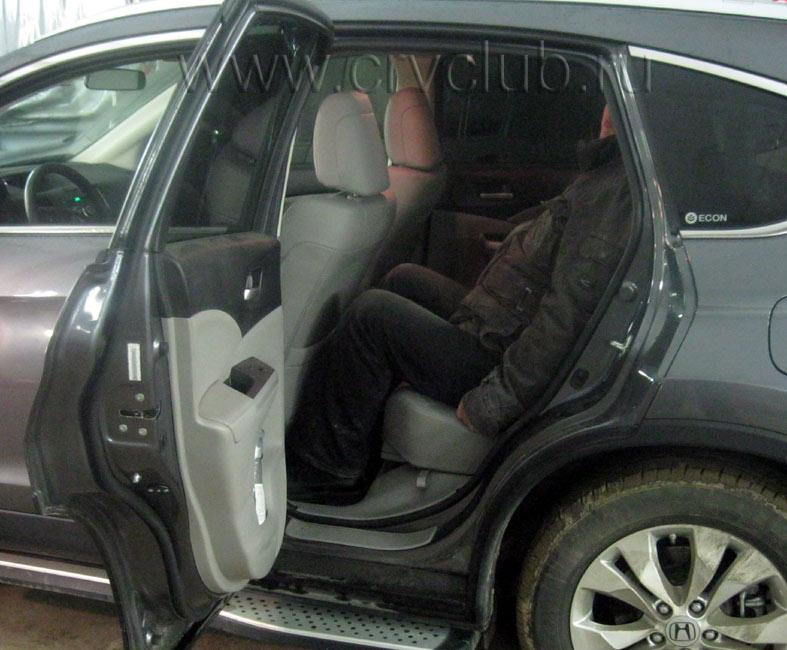

Лезем в салон. Интерьер уже расписан многими автомобильными изданиями, поэтому коротко: симпатично, удобно, практично. Во всяком случае спереди.
Багажник фотографировать неинтересно. На словах можно сказать: в сравнении с третьим поколением, размеры багажника не потрясают воображение - если он и больше, то не намного.

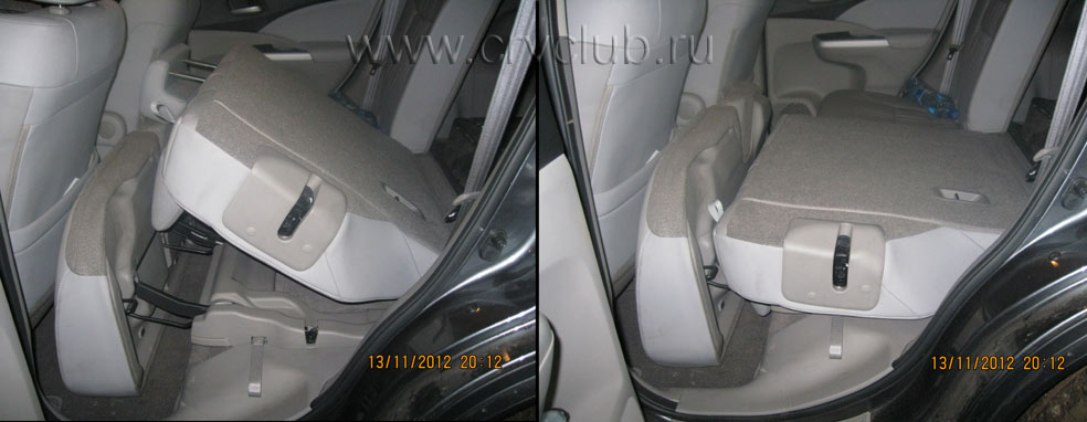

А вот расхваленная система складывания сидений одной рукой: дёргаешь за лямочку - подушка опрокидывается вперёд, спинка падает вниз, при этом подголовник сам наклоняется вперёд и всё это укладывается в доли секунды.
Красиво!  Расплата за это - сиденья теперь не двигаются вперёд-назад. Подушки сидений, как мне показалось стали уже, т.е. короче в длинну. Во втором поколении задний пассажир чувствует себя вольготнее, а тут... как в большинстве современных автомобилей - коленками не упираешься, но и ногу на ногу уже не положишь.

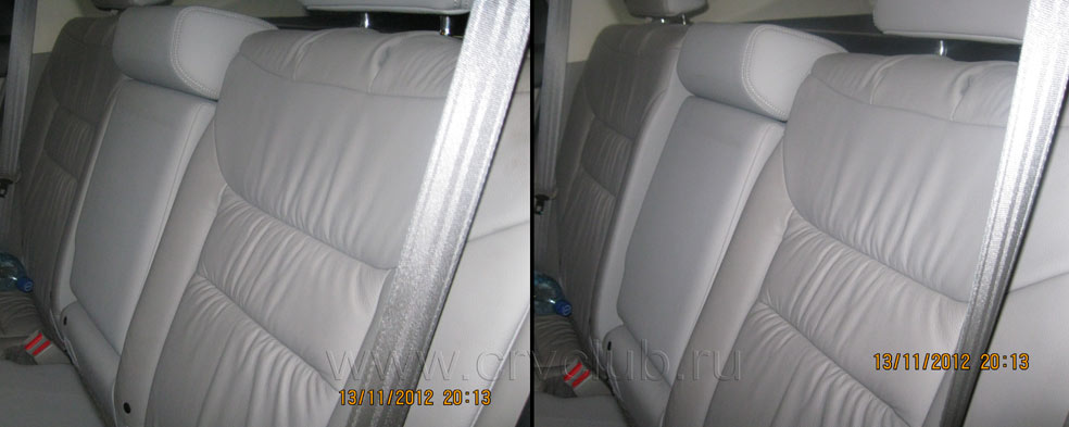

Ещё одно неприятное "новшество", касающееся задних сидений - регулировка наклона спинки теперь имеет всего два фиксированных положения. Разница между ними настолько мала, что можно сказать: "регулировки теперь нет!" Смотрите на фото: правая спинка не двигалась, а левая с серединой сфотографирована в двух своих положениях. Найдите отличия...

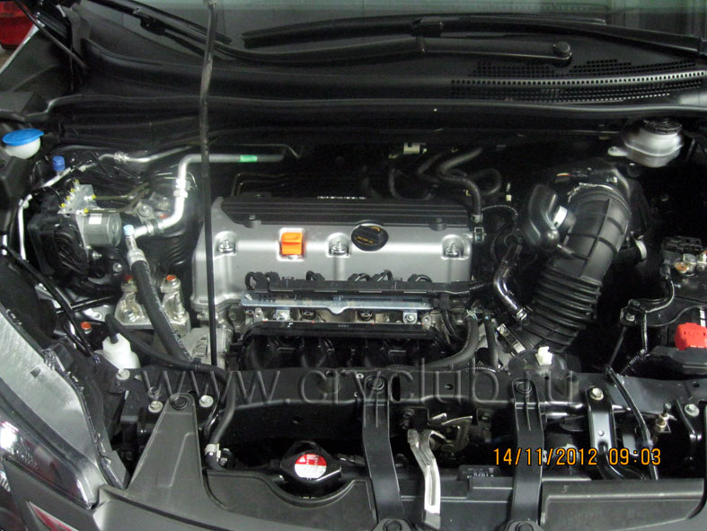

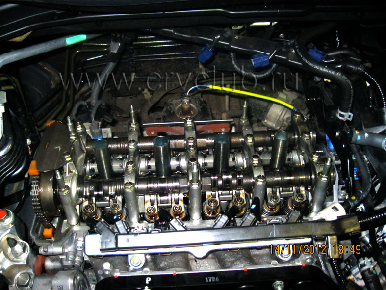

Ну и напоследок заглянем под капот. ГУР окончательно уступил место электрорейке. В остальном изменений не много. Мотор - старый знакомый К24...
Но!  не такой уж старый и не совсем тот знакомый. Это K24Z7. Впервые на CR-V вместо недоВТЕКа, при котором на малых нагрузках работает всего один впускной клапан, теперь на впуске полноценный VTEC с тремя кулачками распредвала на цилиндр. Заявленная мощность этого мотора 185 л.с.
Правда на Европу этот мотор не анонсирован. Достоверно известно, что первое время будет уже знакомый по третьему поколению "овощной" R20 с псевдоVTECом, скромный и неприхотливый. Остальное покажет время...

 На второй фотке, где четверка со второй сиэрвишкой стоит уже назад проставки просятся!))
