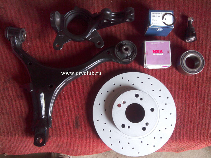

Было закуплено:
1. B4026 HONDA амортизатор Tokico 3 400 р. 1шт
2. B4027 HONDA амортизатор Tokico 3 400 р. 1шт
3. NSK / ZA45BWD12J1CA85 Подшипник ступицы колеса 1 363 р. 2шт
4. LEMFORDER / 3120801 Шаровая опора 434 р. 2шт
5. BOSCH / 0265007905 Датчик, частота вращения колеса 339 р. 2шт
6. ZIMMERMANN 280316752 Диск тормозной 3374 р. 2шт
7. SIDEM 47638 наконечник рулевой тяги 414 р. 2шт
8. Febest/HAB002 Сайлентблок задний переднего рычага 165 р. 2шт
9. Febest/HAB001 Сайлентблок передний переднего рычаг 232 р. 2шт
10. Febest/HSB001 Втулка переднего стабилизатора d27.2 62 р. 2шт
11. Гайки ступицы от ГАЗ (кажется от волги 31) на 36 60 р. 2шт
12. Грунт и краска в баллончике 200 р. 2шт
13. Головка Jonnesway на 36 под 1 дюйм для ступичной гайки 450 р. 1шт

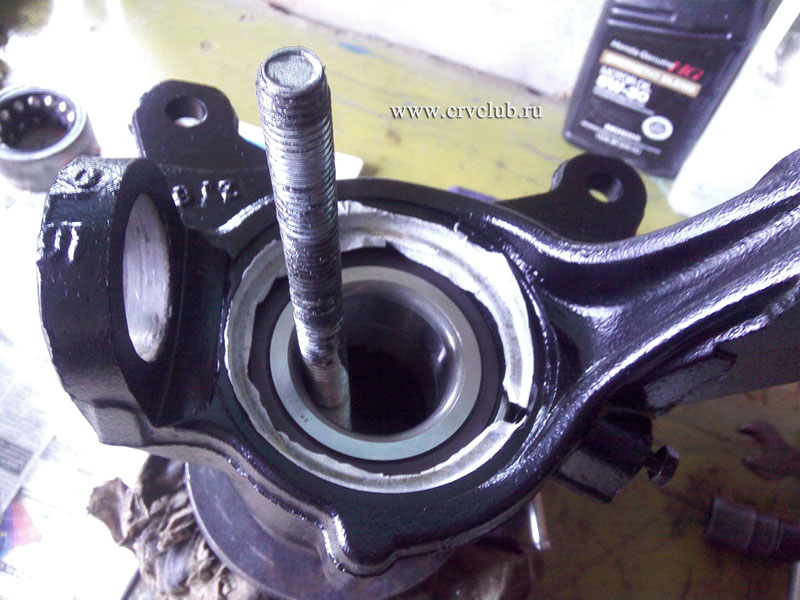

3. Подшипник ступицы
Тип двухрядный радиально упорный с магнитным кольцом (на кольце 96 магнитов) т. е 96 импульсов на оборот.

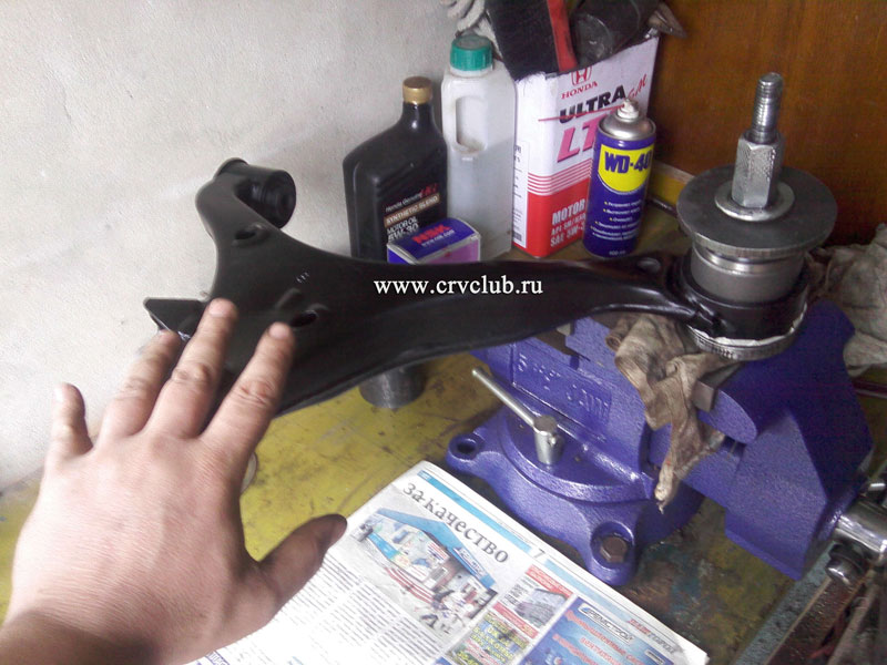

Снимаем весь ступичный узел, откручиваем два винта на 6 и снимаем тормозной диск.
Вынимаем датчик АВС. Скорее всего, он просто так, не выйдет. Советую, залить ВДешкой на сутки.
Выбиваем ступицу молотком (у меня алюминиевый), снимаем стопорное кольцо и выбиваем подшипник.
Но на ступице, остается часть подшипника. Снимать её конечно лучше специальным съемником, но я использовал только
зубило, молоток и отвертки с металлическими головками чтобы немного сдвинуть, а потом стандартным трехрожковым съемником.

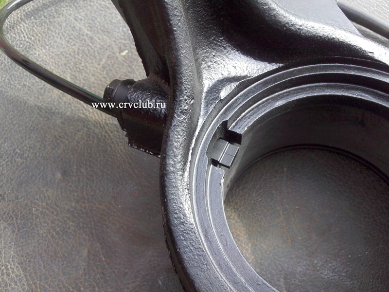

5. Датчик АВС
Тип электромагнитный.
Был куплен аналогичный оригиналу датчик от Nissan Qashqai.
О работоспособности пока сказать не могу, еще не подключал.
По размеру слегка не подходит. Спиливаем на наждаке половину части крепления,
примерно 2-3 мм, чтобы датчик сел глубже и вышел на магнитное кольцо.

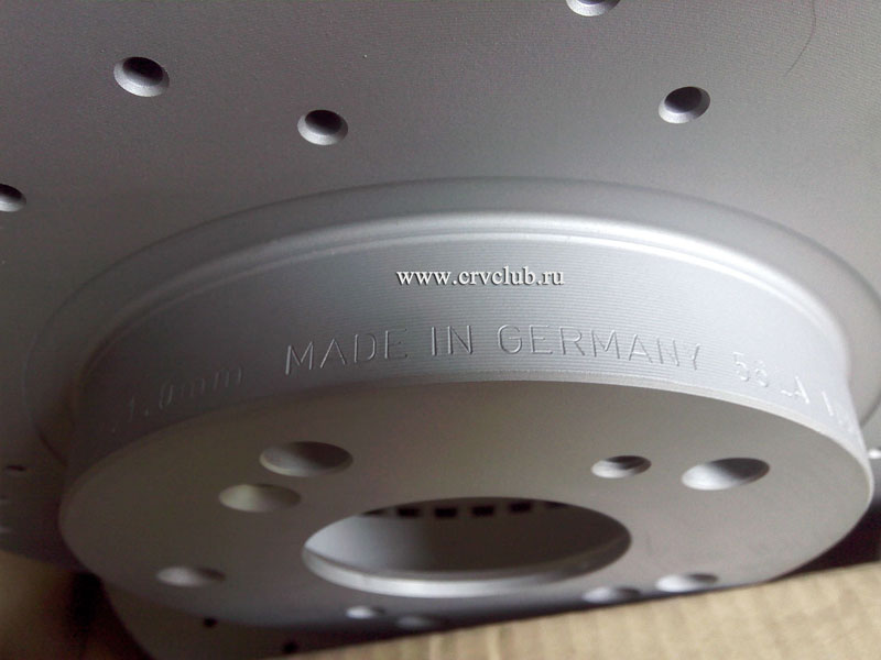

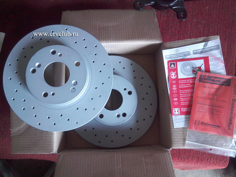

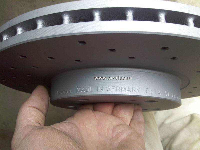

6. Тормозные диски
Долго не мог выбрать. Все диски (не оригинальные) в продаже, изготавливаются в китае, кроме этих.

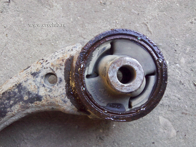

И обратите внимание, на правильность установки переднего сайлентблока.
Он ставиться, под определенным углом.

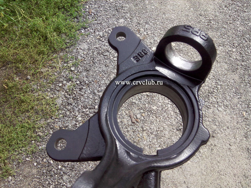

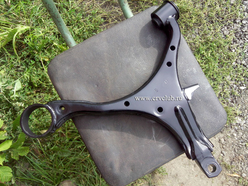

У меня нет пескоструя, поэтому все узлы были ободраны насадками на дрель и покрашены.
Занятие я вам скажу, не из простых.
Вот корпус и рычаг после разборки и покраски

Достаем все, что нужно для сборки

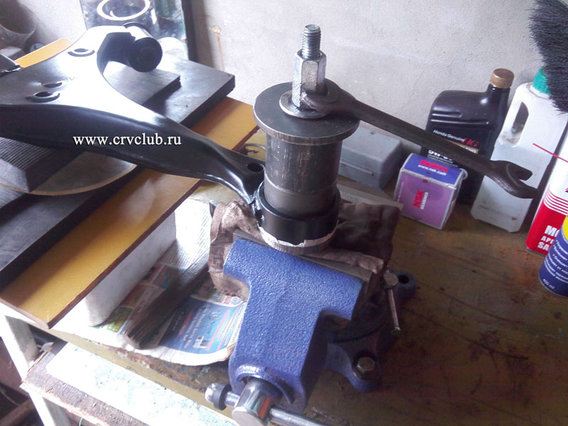

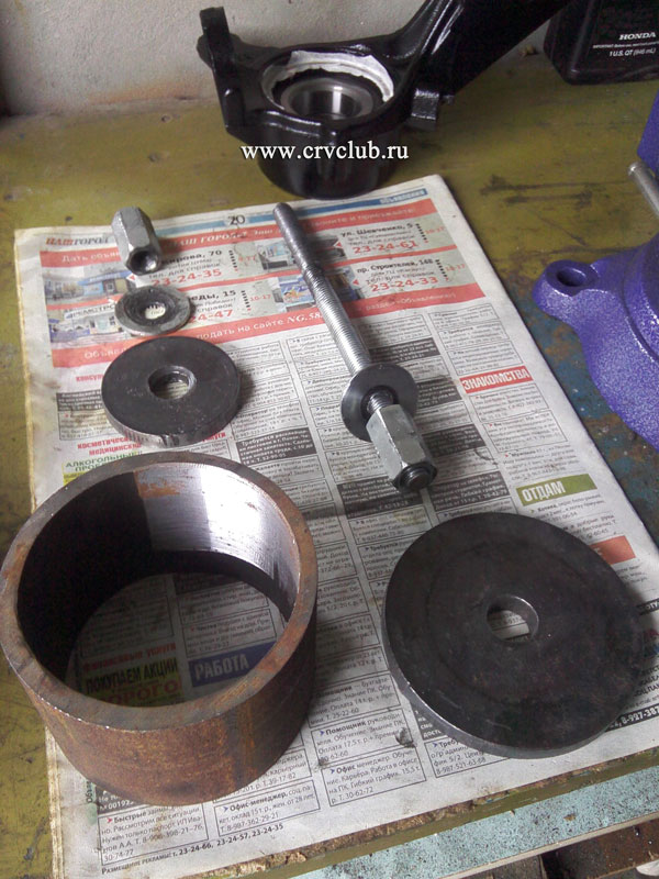

Самодельное устройство для запрессовки подшипников и сайлентблоков.
Винт и удлиненные гайки куплены в магазине. Большие шайбы вырезаны из листовой стали.
Кусок трубы. Также использовались старые подшипники.
Запрессовываем передний сайлентблок.
Немного наживляем и, вращая рычаг, легко все запрессовываем.

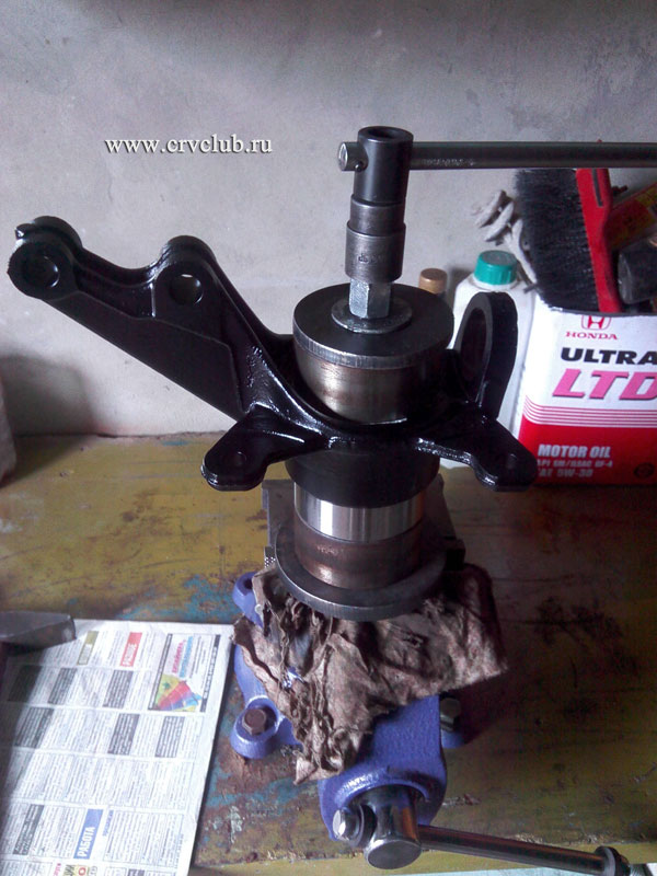

Запрессовываем ступичный подшипник.
Используя старые.

Может скажу небольшой лайфхак для тех кто меняет ступичные сам. Оставшуюся часть подшипника на ступице можно пильнуть болгаркой аккуратно и стукнуть в разрез зубилом. Кольцо лопнет и слезет без всяких заморочек.
