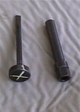

В продаже существуют специальные приспособления
для удобства регулировки: головка под гайку, внутри которой шлицевая отвертка для регулировочного винта. По моему мнению, данный узел (в отличие, например, от установки головки на блок) не настолько критичен к моменту затяжки, чтобы контролировать его с точностью до долей килограмма. В сети немало видео, посвященных этому процессу, в том числе и от официальных сервисов, так там тоже используют обычные ключи.
