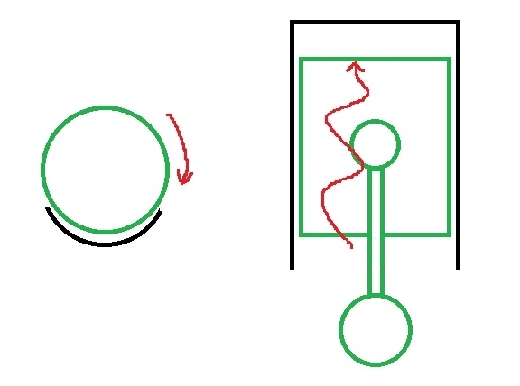

По вопросу: почему задиры на поршне и на зеркале цилиндра?
Дима (КОРЕШ) уже дал довольно исчерпывающую картинку. Я её продублирую:
Для сомневающихся, почему возникают колебания поршня, объясняю подробно:
на самом деле поршень не болтает в цилиндре, а немного перекашивает и как правило в одну сторону (об этом Саша (sass) и говорил, когда задавал наводящий вопрос: почему поршень с одной стороны всегда потёрт больше?). Давайте разберёмся, почему поршень перекашивает? Откуда берётся эта сила?
Вспоминаем правило разложения векторов: красный - вектор силы действующей от поршня на шатун и через него коленчатый вал. Я думаю нет сомнений, что он исходит из оси пальца и направлен вдоль шатуна. Раскладывается от на два вектора (жёлтые): один направлен вниз (по направлению хода поршня), а другой перпендикулярно.  Вот она сила действующая поперёк поршня! Где центр приложения этой силы? В оси пальца. А где сила противодействия этой поперечной силе? В месте соприкосновения поршня с цилиндром, а это место установки поршневых колец. Т.е. точки их приложения находятся на разных осях. Отсюда и возникает плечо, т.е. рычаг (на рис. зелёный) к которому прикладывается сила, поворачивающая поршень и прижимающая его юбку в стенке цилиндра. И чем больше сила давления на поршень, тем больше сила прижимающая юбку к стенке.
Что в этой ситуации спасает юбку поршня и стенки цилиндра от чрезмерного износа? Масло. Только оно тут спасает ситуацию.  А как смазываются стенки цилиндров? Разбрызгиванием и масляным туманом.  И тут опа… Мы снова выходим на вопрос вязкости масла. Более вязкое масло создаёт масляную плёнку толще и медленнее стекает в картер.  А значит чем толще масляная плёнка, тем больше она способна противостоять силе терния юбки об стенку.
* porshen.jpg (58.03 Кб, 477x620 - просмотрено 682 раз.)
« Ответ #1237 : 28 Января 2016, 13:36:09 »
