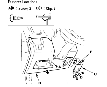

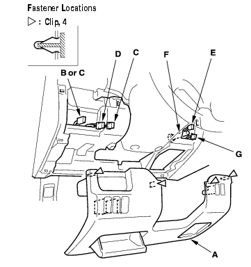

1. Снять нижнюю панель напротив водителя. Там 2 винта (самореза): под крышкой предохранителей, и над маленьким ящичком слева, обозначены буквой А.
Остальное на защёлках. Начинать надо снизу: в правом нижнем углу, и в левом отщёлкиваем по защёлке, затем пара защёлок в районе кнопок подогрева сидений (или места под них), и левый верхний край весь сразу (там тоже две защёлки).
2. Далее снять кожух рулевой колонки (тоже обозначен буквой А. Он стянут тремя винтами. Вообще я снимаю приборку не трогая кожух, но если рука не набита, то его лучше снять.

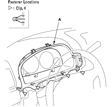

3. А дальше отодрать рамку вокруг приборной панели - она только на защёлках.  Рулевую колонку до упора вниз, ручку селектора (у кого автомат) в положение N или ниже. Отщёлкнуть нижние крайние защёлки, потом правую сторону, а затем и всю рамку

1. Снять нижнюю панель напротив водителя. Там 2 винта (самореза): под крышкой предохранителей, и над маленьким ящичком слева, обозначены буквой А. Остальное на защёлках. Как отдирать панели не повредив защёлок не знаю - для самого проблема.

Когда открутите два винта, надо завести руку под нижнюю панель, в районе крышки предохранителей, нащупать и помочь защелке выскочить из паза, слегка сжав её. То же с левой стороны. Остальные отщелкиваются сами, крышка уже идет с наклоном и нижнии скобы защелок выходят легко. Все время 15 мин.

Спасибо СанСанычу! Заменил в своей за два приёма. Первый раз пытался в апреле, пластик на холоде задубевший, не отважился отдирать обрамление приборки - сидело крепко. Вторая попытка была удачней: вспомнил о лампочке в июльскую жару, горячая приборка разбиралась почти без щелчков. Картинку 2 можно пропустить, кожух не мешает.
