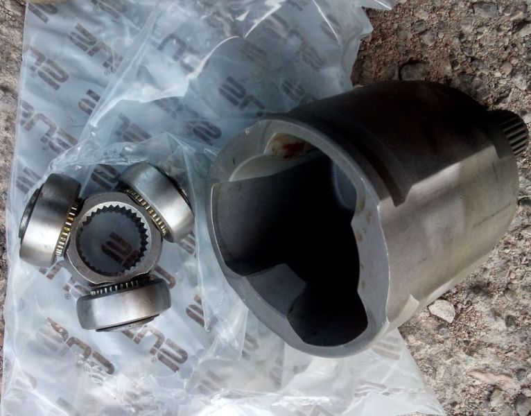

« Ответ #141 : 26 Сентября 2014, 13:11:25 »
В начале весны заметил, что силиконовый пыльник внешнего переднего ШРУСа с правой стороны начал надрываться
со стороны коробки. Ну а когда переобувался на лето, то он уже был приоткрыт для пыли, грязи и воды.
Заготовлены пыльники Maruichi, смазка с молибденом Mobilgrease NLGI 2, для внешних ШРУСов и Castrol LMX для внутренних.
Одно время после замены пыльника все было норм, думал все хорошо, успел. Но в итоге он захрустел, и где-то через месяц
пришлось все-же поменять. Поставил фирмы Just Drive. Внутренний трипоид той же правой стороны. Пыльник вроде как целый,
только потрескавшийся. Грязи внутри почти не было, как в принципе и смазки. ШРУСу конец.
В стакане были обломки направляющих пластин и игольчатых подшипников. Найти замену оказалось не так сложно — посчитали
зубцы на стакане и самом трипоиде и подобрали мне какой-то SUS. В нем не было этих самых направляющих пластин как на
оригинале.

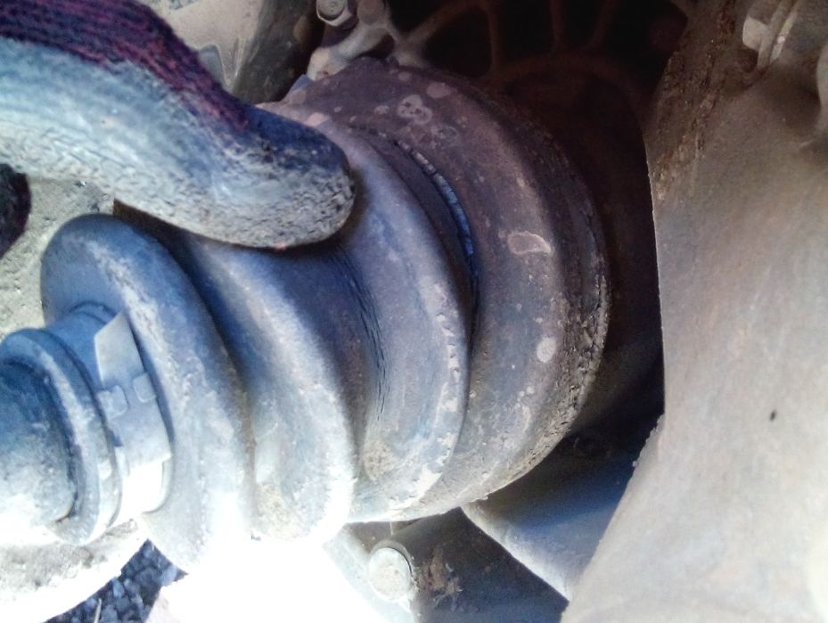

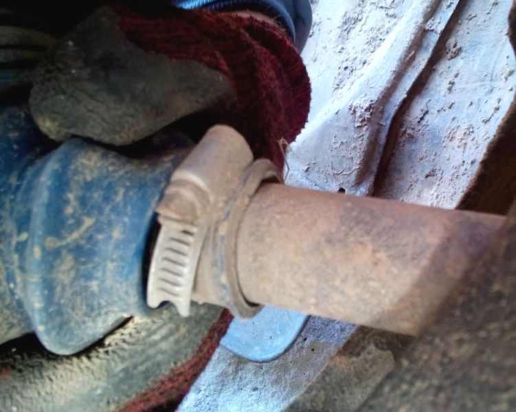

« Ответ #147 : 29 Декабря 2014, 20:54:18 »
Уважаемые форумчане, прошу помощи тех, у кого ещё свежи в памяти воспоминания о монтаже правой передней полуоси в АКПП!
Уже очень долгое время ищу причину стука справа спереди...(( Стук сильный на любой скорости. Поменял: - стабилизатор со всеми причиндалами на почти новый; - рычаги нижние поперечные; - все шаровые; - сухарь рейки, стопорную гайку, рулевые тяги и наконечники; - перебрал стойки с заменой сайлентлоков (сверху);
Сегодня обнаружил, что вроде как ШРУС правый передний не до конца вставлен в АКПП.
Собственно вопрос всего один: так и должно быть??? (фото)
Пробовал ничего не разбирая заколотить его туда, но безрезультатно...
* DSC02191 (Medium).JPG (162.05 Кб, 1024x768 - просмотрено 1784 раз.)
* DSC02193 (Medium).JPG (143.34 Кб, 1024x768 - просмотрено 1662 раз.)
* DSC02194 (Medium).JPG (140.68 Кб, 1024x768 - просмотрено 1593 раз.)
* DSC02197 (Medium).JPG (147.28 Кб, 1024x768 - просмотрено 1631 раз.)
* DSC02198 (Medium).JPG (154.07 Кб, 1024x768 - просмотрено 1649 раз.)
AVIATOR-POGRANICHNIK
« Ответ #148 : 29 Декабря 2014, 22:00:08 »
Увы, Артур. Граната должна стоять заподлицо.
