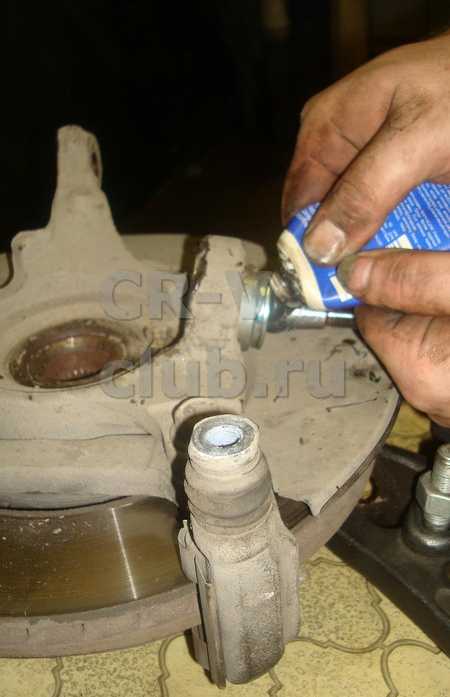

Смазка и финал.
Добавлю, что подобным способом я выпрессовывал шаровые как в аварийных ситуациях (оборванные шаровые на краю дороги), так и буднично, в сервисе.
* DSC02784.jpg (44.03 Кб, 450x697 - просмотрено 16373 раз.)
* DSC02785.jpg (37.85 Кб, 450x683 - просмотрено 16140 раз.)
Володя.
