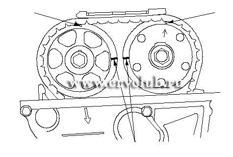

Установите поршень № 1 в положение верхней мертвой точки (TDC). Нанесенная керном метка (A) на исполнительном элементе механизма изменения фаз газораспределения (VTC) и нанесенная керном метка (B) на звездочке распределительного вала выпускных клапанов должны быть расположены вверху. Совместите метки ВМТ (С) на исполнительном элементе механизма VTC и звездочке распределительного вала выпускных клапанов.

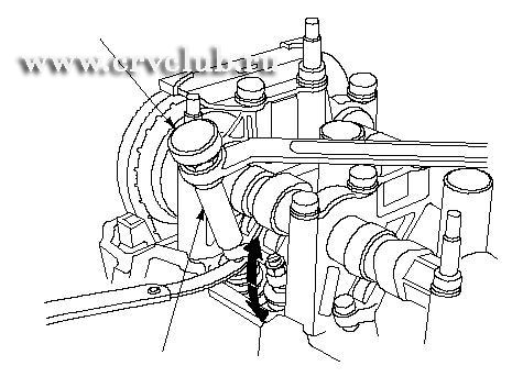

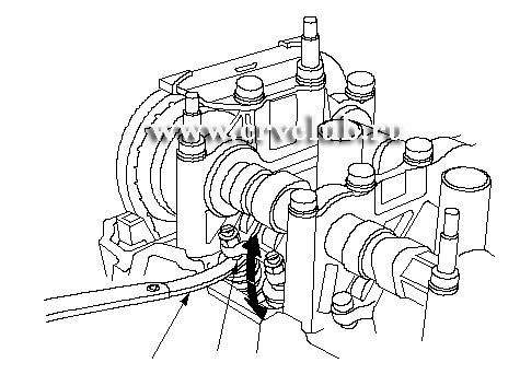

Вставьте измерительный щуп (А) между регулировочным болтом (В) и концом стержня клапана и двигайте его вперед-назад; вы должны ощущать легкое сопротивление.
Если вы чувствуете слишком большое или слишком малое сопротивление, отпустите контргайку специальными инструментами и вращайте регулировочный болт, пока сопротивление при перемещении щупа не станет нормальным.
Затяните блокировочную гайку до рекомендуемого момента затяжки. При необходимости повторите регулировку.
