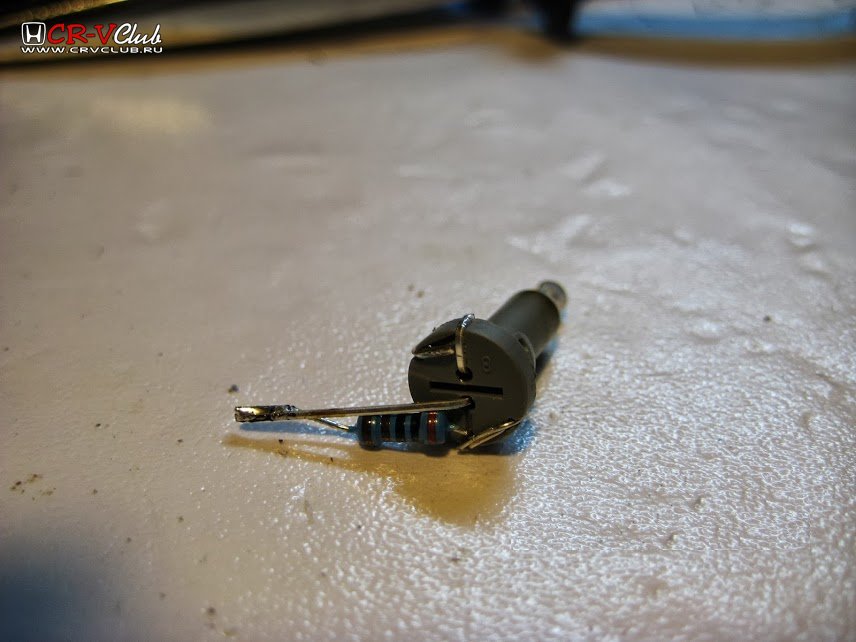

Счастье оказалось не долгим  Плачущий. Через пару тысяч километров два диода сгорели.. Буду экспериментировать дальше...

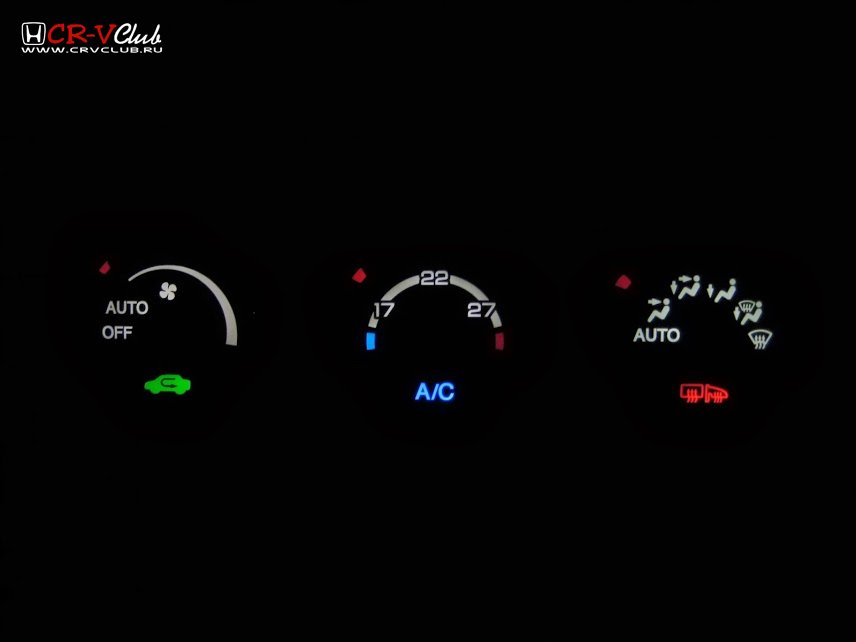

Какой резистор ставил ?  На фото крутилка выглядит тускловато.

Фото не очень, снимал на мобильник. На самом деле все светилось вполне прилично.
Что за резистор был не знаю, он шел уже "в комплекте" с диодом.

Лучше ставь не меньше 1 КоМ. Замерь на сопротивления  те что ещё живы.

Так не должно быть. Скорее всего это резистор. Либо проблема в токе , но это врятли.  Делай замер.

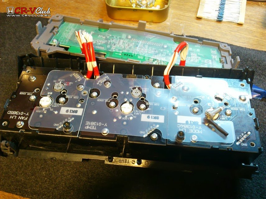

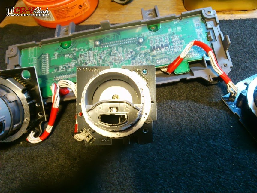

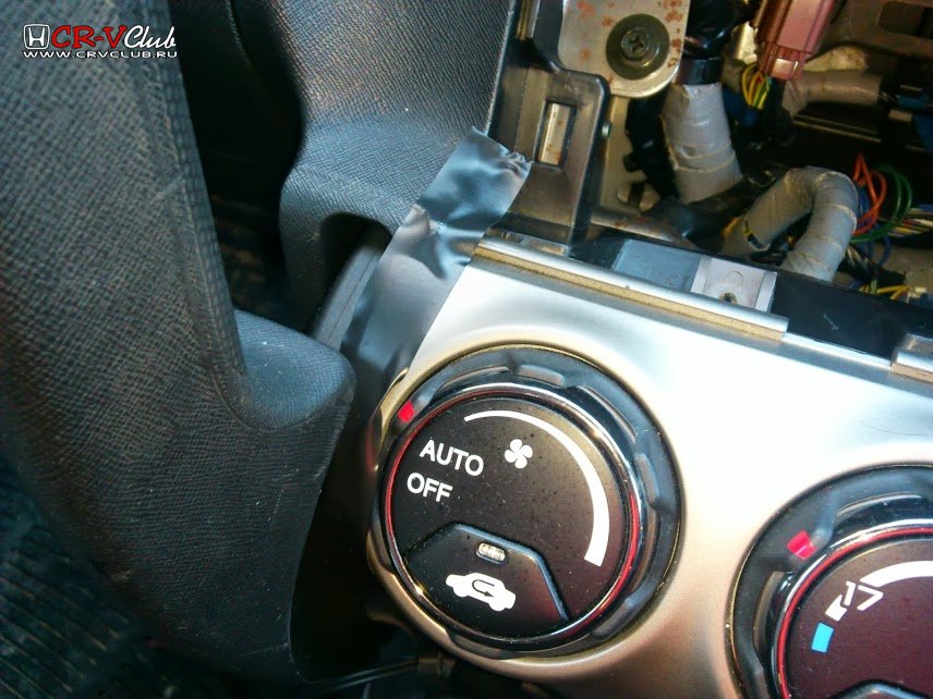

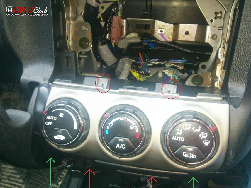

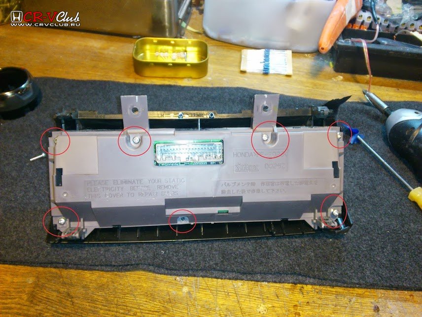

Снял я блок управления климатом. А как добраться до лампочек так и не понял. Открутил сзади саморезы, блок разделился на две части. Затем выкрутил саморезы с нужной микросхемы (их там три). А что дальше?

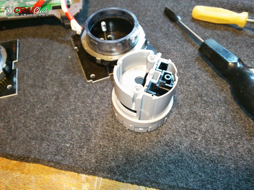

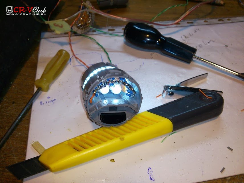

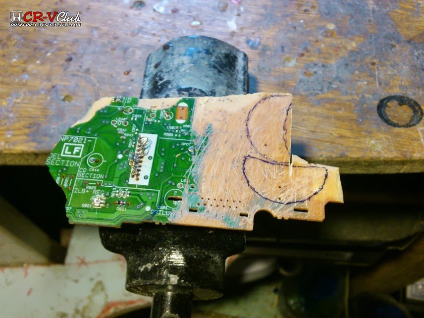

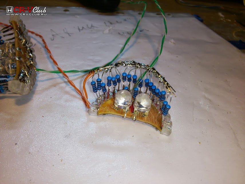

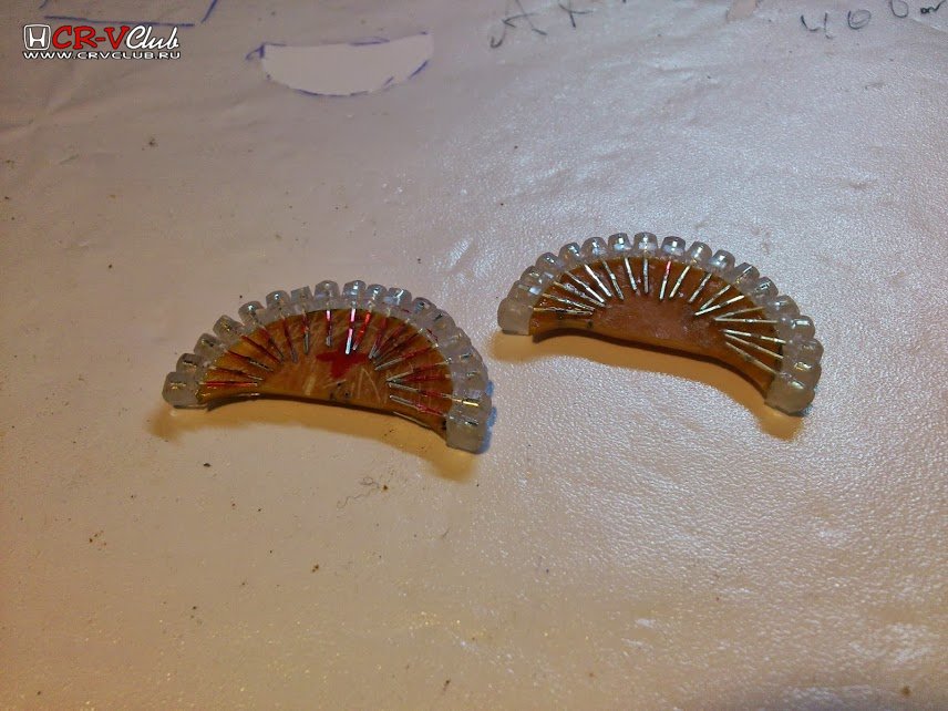

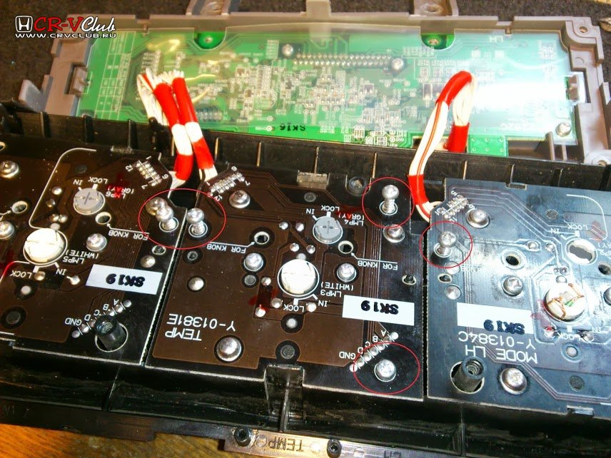

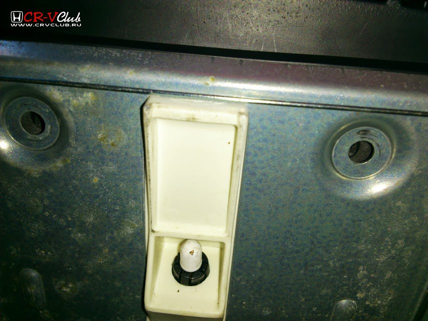

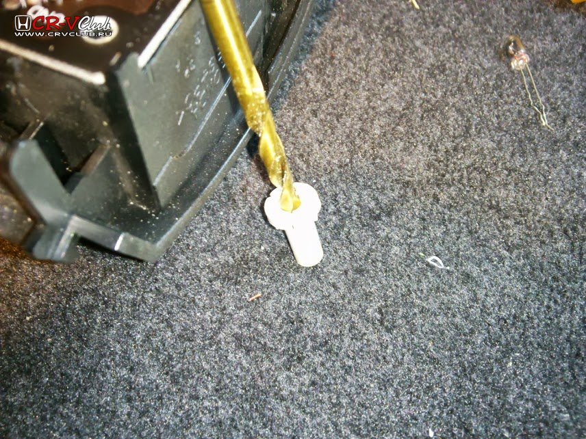

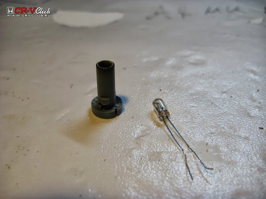

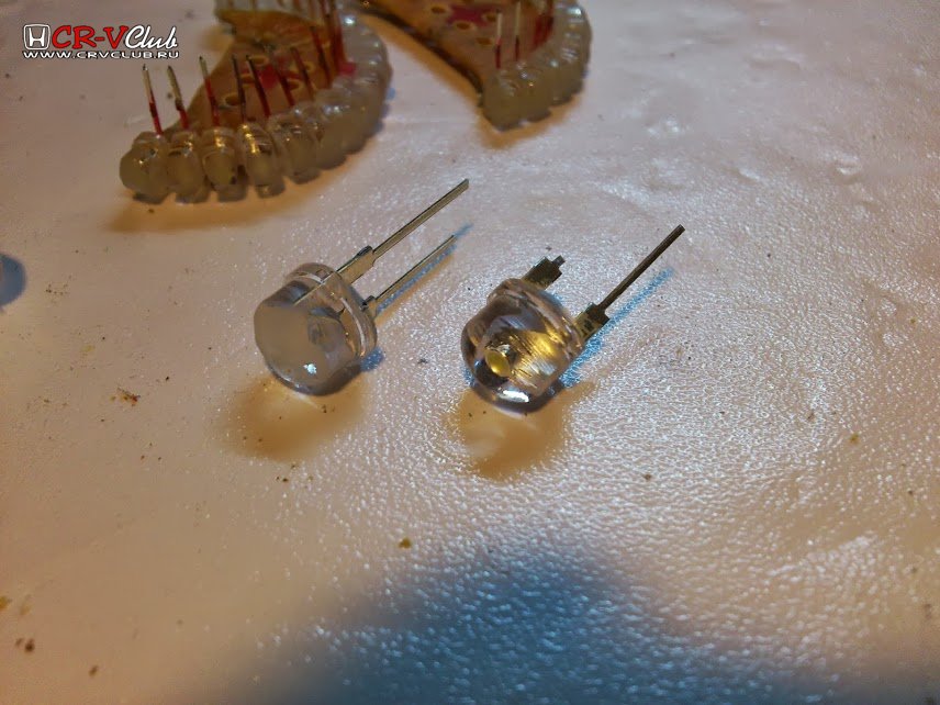

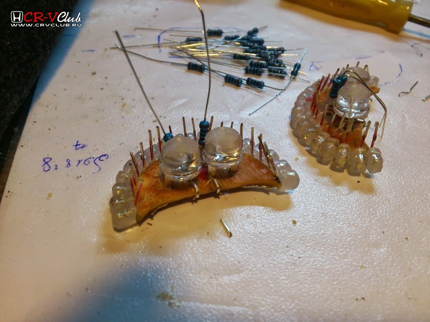

« Ответ #192 : 08 Июля 2013, 16:46:00 »

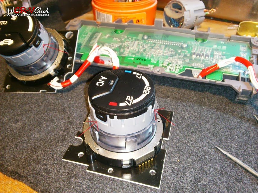

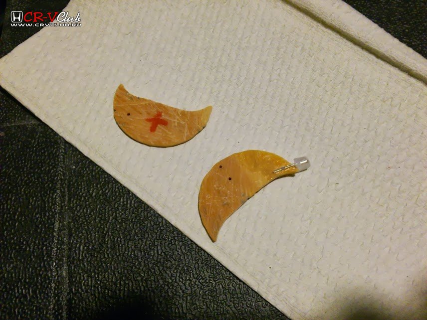

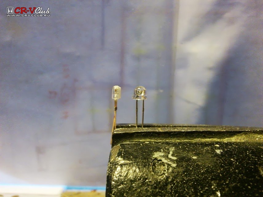

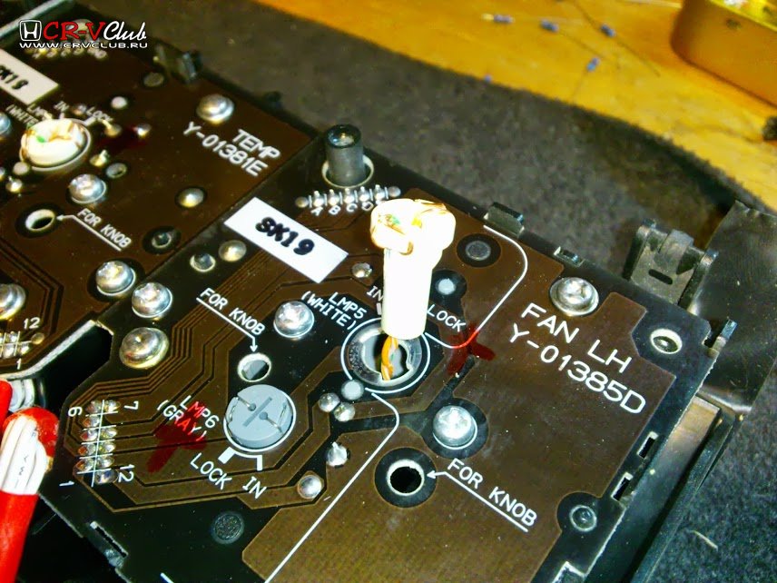

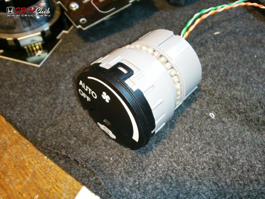

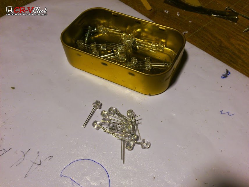

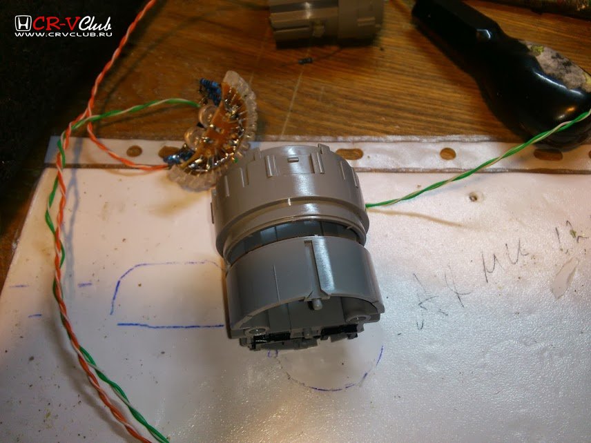

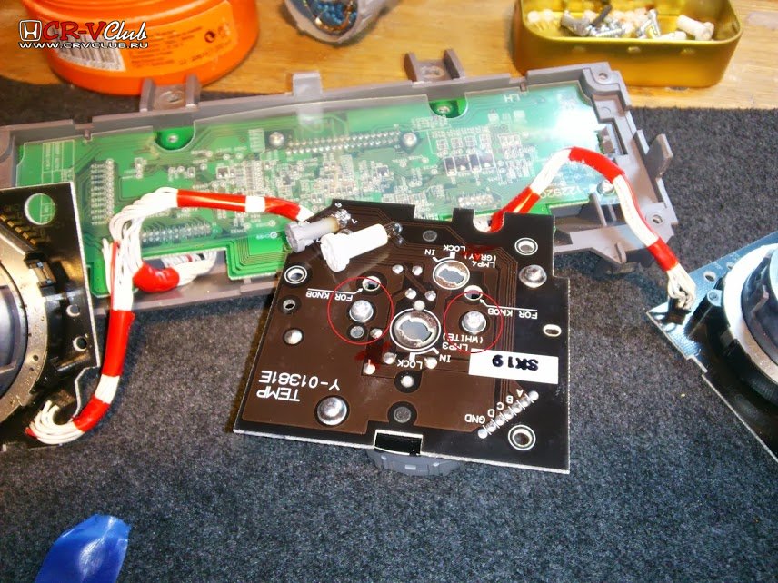

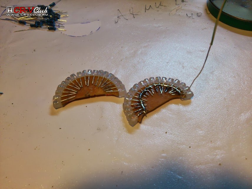

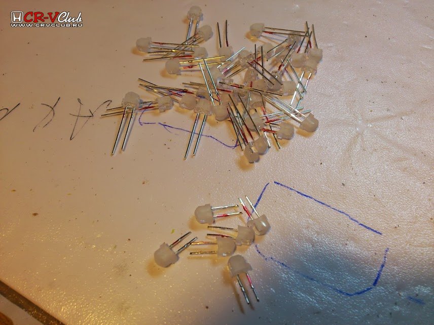

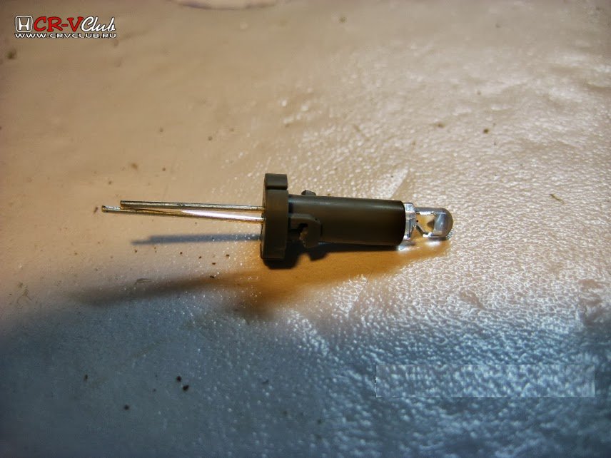

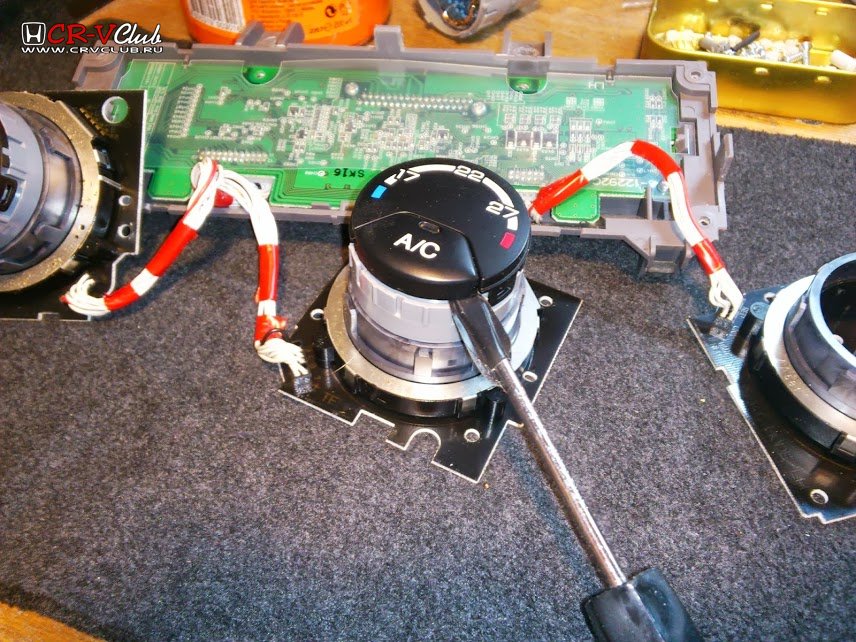

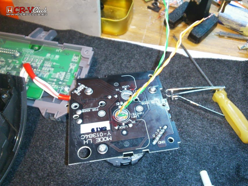

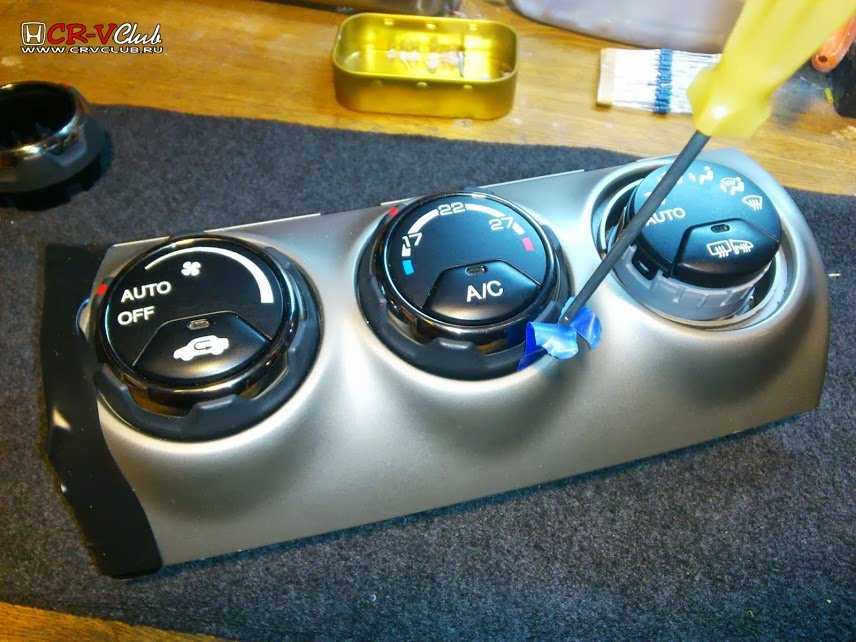

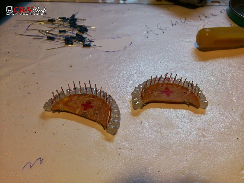

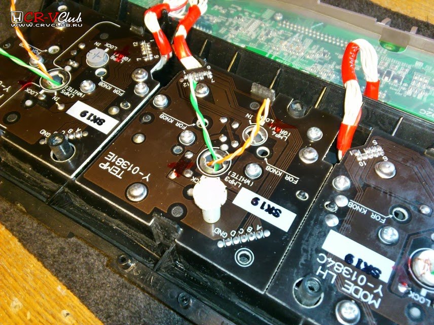

Более детальный вариант перехода на LED освещения , не простой но около 4 месяц удачных испытаний.
Снимаем защитную плёнку.
Выбираем каретку с крепления.
Берём белые диоды 5мм.
Вставляем каретку в  плату.
* 1.JPG (113.84 Кб, 856x642 - просмотрено 14373 раз.)
* 2.JPG (99.54 Кб, 856x642 - просмотрено 13822 раз.)
* 3.JPG (121.9 Кб, 856x642 - просмотрено 15461 раз.)
* 4.JPG (112.65 Кб, 856x642 - просмотрено 13652 раз.)
* 5.JPG (131.71 Кб, 856x642 - просмотрено 13781 раз.)
* 6.JPG (133.49 Кб, 856x642 - просмотрено 13928 раз.)
* 7.JPG (144.97 Кб, 856x642 - просмотрено 13527 раз.)
* 8.JPG (147.81 Кб, 856x642 - просмотрено 13399 раз.)
* 9.JPG (161.54 Кб, 856x642 - просмотрено 13356 раз.)
* 10.JPG (172.54 Кб, 856x642 - просмотрено 13348 раз.)
* 11.JPG (190.45 Кб, 856x642 - просмотрено 13190 раз.)
* 12.JPG (176.85 Кб, 856x642 - просмотрено 13210 раз.)
* 13.JPG (141.46 Кб, 856x642 - просмотрено 13121 раз.)
* 14.JPG (150.01 Кб, 856x642 - просмотрено 13003 раз.)
* 15.JPG (108.78 Кб, 856x642 - просмотрено 12939 раз.)
* 16.JPG (78.19 Кб, 856x642 - просмотрено 12799 раз.)
* 17.JPG (82.39 Кб, 856x642 - просмотрено 12729 раз.)
* 18.JPG (124.04 Кб, 856x642 - просмотрено 12809 раз.)
* 19.JPG (106 Кб, 856x642 - просмотрено 12741 раз.)
* 20.JPG (112.24 Кб, 856x642 - просмотрено 12751 раз.)
* 21.JPG (108.97 Кб, 856x642 - просмотрено 12471 раз.)
* 22.JPG (110.85 Кб, 856x642 - просмотрено 12568 раз.)
* 23.JPG (108.43 Кб, 856x642 - просмотрено 12567 раз.)
* 24.JPG (112.17 Кб, 856x642 - просмотрено 12529 раз.)
* 25.JPG (95.65 Кб, 856x642 - просмотрено 12452 раз.)
* 26.JPG (100.46 Кб, 856x642 - просмотрено 12434 раз.)
* 27.JPG (88.73 Кб, 856x642 - просмотрено 12435 раз.)
* 28.JPG (139.92 Кб, 856x642 - просмотрено 12417 раз.)
* 29.JPG (157.3 Кб, 856x642 - просмотрено 12365 раз.)
* 30.JPG (172.32 Кб, 856x642 - просмотрено 12422 раз.)
* 31.JPG (214.66 Кб, 856x642 - просмотрено 12420 раз.)
* 32.JPG (138.09 Кб, 856x642 - просмотрено 12602 раз.)
* 33.jpg (72.38 Кб, 856x642 - просмотрено 12421 раз.)
* 34.JPG (87.99 Кб, 856x642 - просмотрено 12436 раз.)
* 35.jpg (79.21 Кб, 856x642 - просмотрено 12199 раз.)
* 36.JPG (17.98 Кб, 856x642 - просмотрено 12127 раз.)

« Ответ #193 : 08 Июля 2013, 17:05:06 »
МОЛОДЕЦ ! Афро
jam_21
Сообщений: 369
г.Рига. Латвия
« Ответ #194 : 08 Июля 2013, 17:15:10 »
Спасибо , всё для людей   Злой
