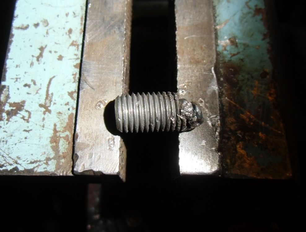

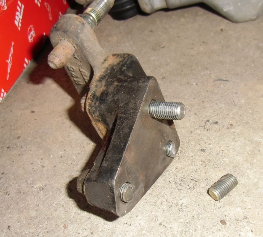

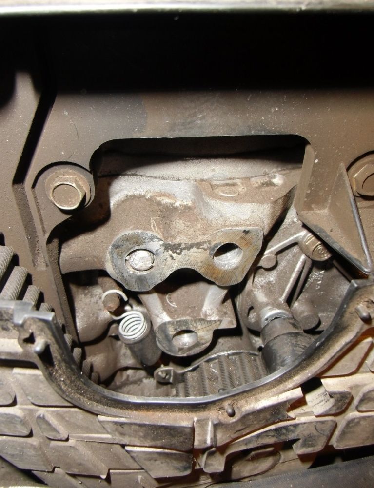

« Ответ #82 : 20 Февраля 2013, 22:50:49 »
Долбанулся об пень, скорость была почти нулевая, что не помешало трубе защиты согнуться
Казалось бы, всё. Ан нет, оказалось что не всё. Вскрытие показало, что два болта переломило заподлицо, а один вырвало
с резьбой из блока. В состоянии аффекта от руки выкрутил один обломок Улыбка но дальше успех развить не смог.
Места там не особо много, вообще не подлезть инструментом по нормальному, а хорошо бы вынуть обломок, и перенарезать
сорванную резьбу. На следующий день, с помощью полуавтомата, плоскогубцев-струбцины forse и такой то матери, выкрутил
обломок болта.
Изучил сорванную резьбу, оказалось что сорвана она не до конца, а нарезать в таком положении ничего не получиться, надо
рассверливать под м12, а места нет, разве что руками сверла крутить. Пошел, купил какие-то вазовские болты на 5 мм длиннее
штатных, тот, что пошел в сорванную резьбу, посадил на эпоксидку, оба верхних длинных болта выдержали затяжку по мануалу,
а с нижним я промучался часа полтора. Мешала его закрутить нижняя часть пластикового кожуха ремня ГРМ, которая снимается
только после шкива коленвала.
